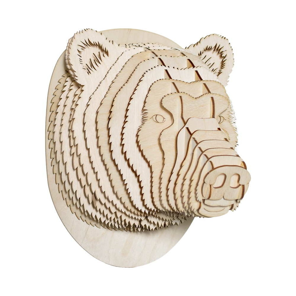

Bonjour a tous,
suite à ma 1ère question.
Connaissez vous un logiciel qui pourrait faire ce genre de sculpture puzzle 3D ?
merci pour votre partage.
et bon bois...
Amicalement
Mauricio

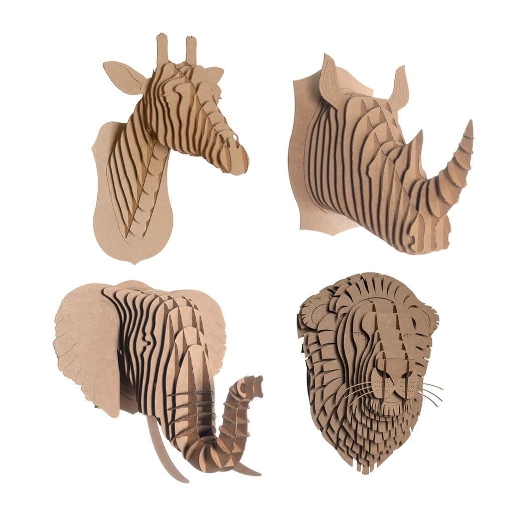

Je met cette image car cette question est aussi en relation avec ma 1 ère question:
