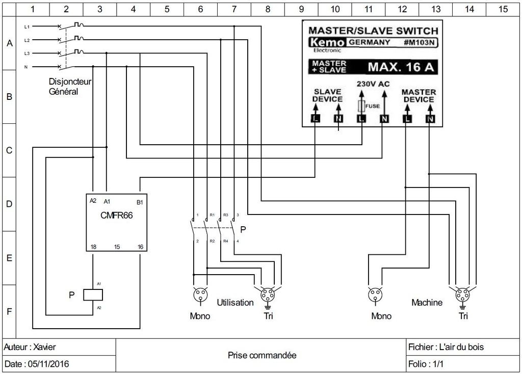

J'avais publié il y a un moment un schéma de câblage pour un circuit commandé en mono ou tri, voici le schéma, je pense que ça peut intéresser pas mal d'entre nous.
J'utilise ce module depuis un bon moment et ça marche parfaitement et beaucoup moins cher que la prise, par contre il faut faire un petit montage avec deux prises.
Bricolo36
Bonjour Xavier
Merci pour ton schéma qui effectivement peut intéresser ceux qui possèdent le tri
Encore merci pour ce partage
Bonne journée

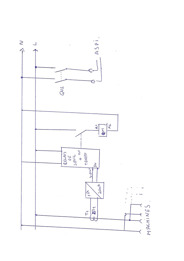

jeremy213
Je partirais sur une solution a base de mesure de courant et relais de seuil ...
après je sais pas si c'est accessible a tout le monde ce type de matériel?
de part mon métier(instrumentiste)je met en place ce type "automatisme" régulièrement.
othello
Si tu as le schéma électrique ça m’intéresse, je te remercie pour la réponse.
jeremy213
voila un petit schéma de principe ...

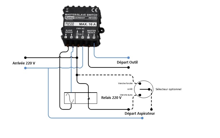

Padou
Le module KEMO est un bon plan, mais attention il peut rester une tension résiduelle au niveau de l'aspirateur lorsque ton outil est arrêté.
A la longue cette tension fait chauffer les enroulements du moteur d'aspirateur et peux les endommager (j'ai grillé mon aspirateur LUREM de cette façon...)
Pour pallier ce risque, la meilleure solution est d'intercaler un relais entre la sortie esclave du module et l'aspirateur. Deuxième avantage, c'est que si le relais dispose d'une temporisation, tu peux retarder légèrement la mise en route de l'aspirateur ce qui limite le courant d'appel au démarrage et, si la temporisation est double comme celui-ci tu peux également retarder l'arrêt de l'aspirateur afin de capter les poussières résiduelles après l'arrêt de l'outil.

Padou
Bricolo36 Les modules comme le KEMO n'ont pas de relais mais seulement un "interrupteur statique" c'est à dire des transistors ou des thyristors pour piloter l'alimentation du module esclave. Du coup le circuit électrique n'est pas totalement ouvert et, dans certaines conditions, il peut y avoir une tension résiduelle. Dans mon cas, je pense que c'était la consommation du transformateur qui alimente les relais de ma combiné (coté maitre) qui a provoqué ce phénomène.
Autre avantage du relais en sortie, c'est que la consommation de l’appareil esclave (l'aspirateur) ne rentre plus en compte dans le calcul de la puissance maximale du module qui ne "voit" plus que la bobine du relais
Bricolo36
Padou Ah ok ce n'est pas des contacts comme je le croyais pourrais-tu mettre un schéma de câblage de cette installation je vais commander le relais.
Padou
Bricolo36 Voici un exemple de câblage avec, en option, un inverseur à trois positions permettant de sélectionner le mode de fonctionnement de l'aspirateur
Bricolo36
Bonjour Padou
Un grand merci pour ce schéma très explicite, je pense que tu es de la partie, c'est formidable de trouver un site ou l'on peut partager ses compétences et ses expériences positives ou négatives.
Dès la réception de ces composants je fais le montage et te tiens au courant.
