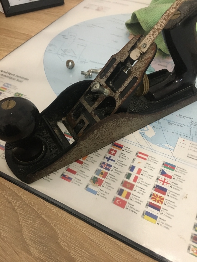

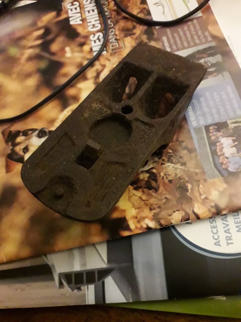

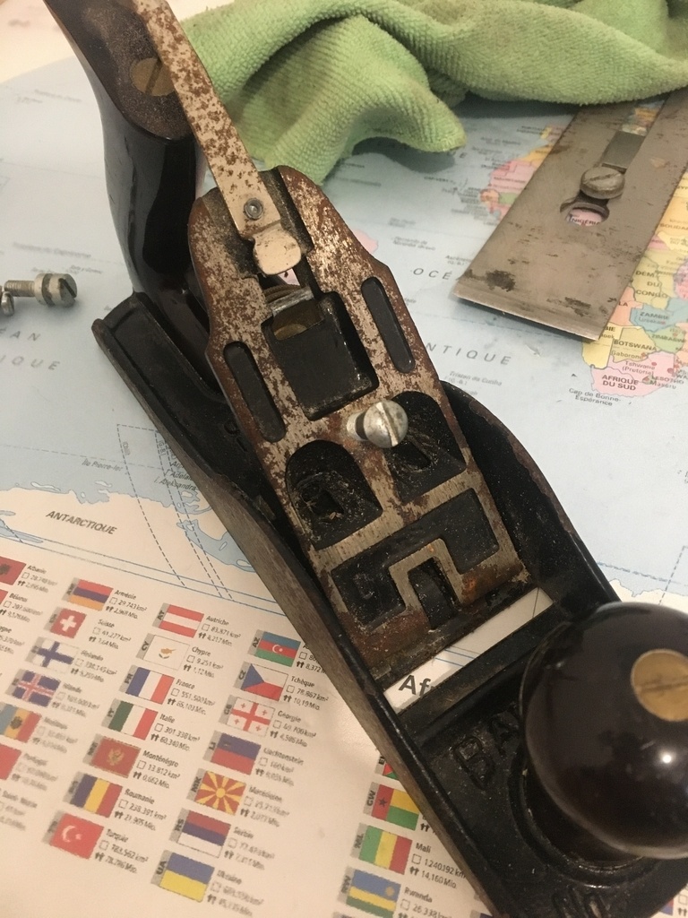

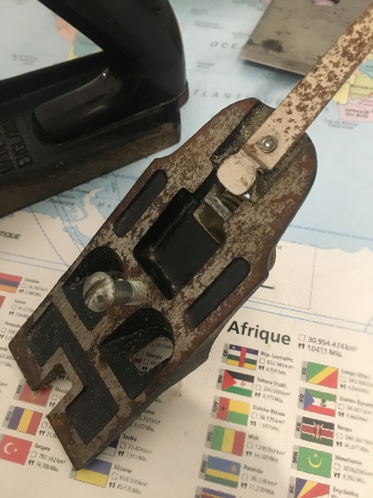

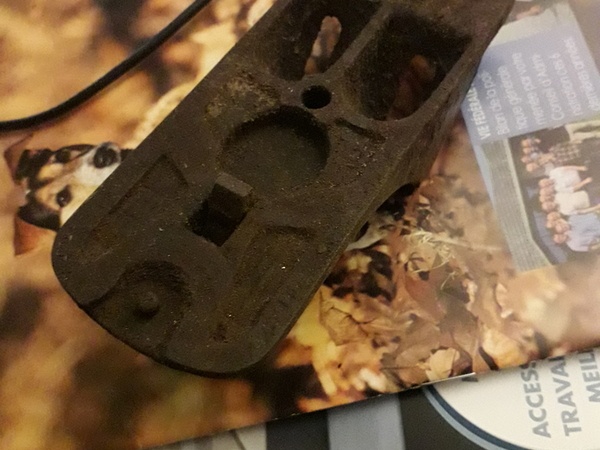

Je viens de récupérer un ancien rabot Stanley d'établi n°4, j'en suis super heureux c'est mon tout premier rabot !
Mais en voulant le rénover j'ai remarqué qu'il manquait une pièce sur la grenouille (c'est un petit morceau de fer qui soutient le fer et le contre fer et qui permet de le remonter ou de le descendre avec la grosse roulette.
J'aurais donc voulu savoir si le rabot était toujours utilisable ou pas du tout.
Et si vous savez où je peux acheter la pièce détachée ou dans le pire des cas une grenouille entière faites le moi savoir j'en serais très heureux !
Je vous joint quelques photos pour que cela soit plus clair!
Merci beaucoup !

Salut noah
Si c'est bien la petite pièce en forme de U qui vient se caler sur la grosse roulette pour faire avancer ou reculer le fer, je te rassure tout de suite, ça fonctionne très bien sans, tu fais comme pour un rabot en bois, un petit coup de maillet pour ajuster ton fer.
J'ai acheté neuf un n°5 qui m'est arrivé avec cette pièce cassée.
Après échanges téléphoniques avec le revendeur, il s'avère que Stanley ne fait pas de pièces détachées.
J'ai même eu un commercial de chez eux qui me l'a confirmé.
Finalement le revendeur m'en a renvoyé un gracieusement.
J'utilise régulièrement les deux dans souci.
Donc bons copeaux...

en absence de cette pièce le rabot peut fonctionner mais au dépend de la précision de réglage? ce qui représente le gros avantage des rabots métalliques sur les bois
Chatongris
Il m'est arrivé il y a quelques semaines en restaurant un n°4 que cette pièce se casse. Avec un chasse pointe improvisé (un clou dont j'ai limé la pointe) j'ai chassé la tige sur laquelle il est installé. J'avais un rabot équivalent d'un n°4 de GSB à 3 francs 6 sous, j'ai prélevé le Y sur celui-ci et installé sur le n°4. J'ai dû donner quelques coups de limé pour l'ajuster à la bonne taille, mais il marche parfaitement maintenant.
Le rabot de GSB doit coûter moins de 15€, et la poignée est compatible avec un n°4 de chez Stanley aussi, alors ça te fait quelques pièces détachées comme ça...
