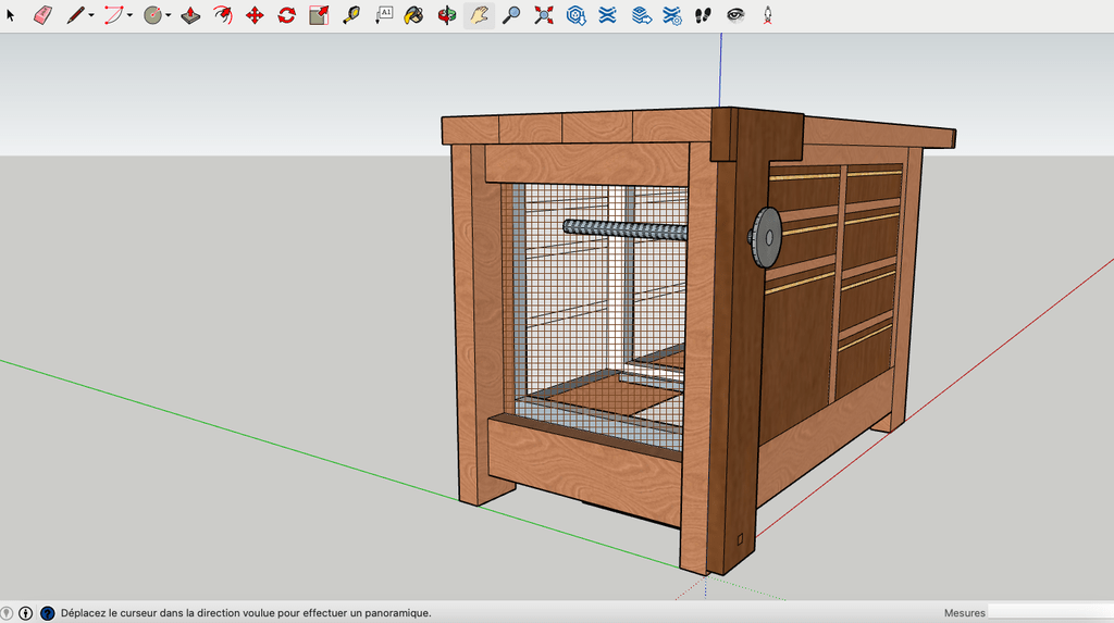

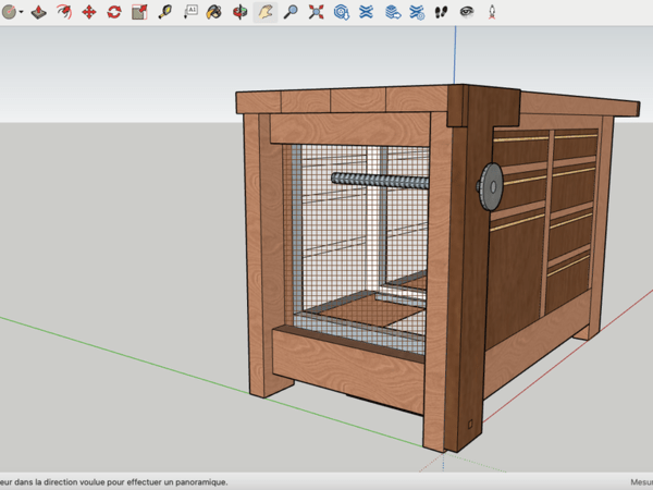

Je suis actuellement en train de réaliser mon établi, et je me demandait comment assembler le plateau de mon établi.
Un assemblage à plat joint serait suffisant ?
Le plateau sera supporté par les pieds avec un assemblage tenons- mortaises et il sera également supporté par une traverse haute qui relie les pieds entre eux (cf photo)

Il faut laisser au plateau la possibilité de se rétracter. Cela peut être de 0,5 à 1 cm...
Donc, fixer/ajuster le plateau à l'avant (tenon/mortaise, cheville, vis, etc) et fixation lâche à l'arrière (tenon/mortaise avec un vide pour autoriser le retrait, cheville dans trou oblong, etc).
JPLegno
J’avais fait ça sur mon établi ; ça marche très bien. Et collage à plat joint pour les éléments du plateau.
noah
Bonjour, merci,
Donc vous conseillez de faire un assemblage bien solide sur l'avant avec une mortaisait un tenon qui sont très serré et sur l'arrière laisser un demi centimètre dans la mortaise pour laisser le bois travailler ?

Pour mon etabli j’ai collé l’ensemble du plateau à plat joint avec des lamellos.
Ça tient sans souci malgré son poids.
160mm de long, 100mm de large et 40mm d’épaisseur le tout entièrement en chêne.

tu as de multiples solutions,
à plat joint collé ou non mais dans ce dernier cas tu le traverses avec des tiges filetées. L'avantage est que tu peux les serrer à nouveau au fil du séchage de ton bois.
Les planches du plateau n'étant fixées tu peux à nouveau t'en servir plus tard si tu veux faire évoluer le plateau de ton établi.
Sinon tu peux coller en enture multiples (dent de scie) ou avec des dominos, des gros tourillons, en fausse languette;
Pour relier le plateau au piétement soit un tenon en haut des pieds et la mortaise dans le plateau soit tout simplement des tire fonds
En fait c'est un peu comme tu veux, il faut juste faire du costaud
