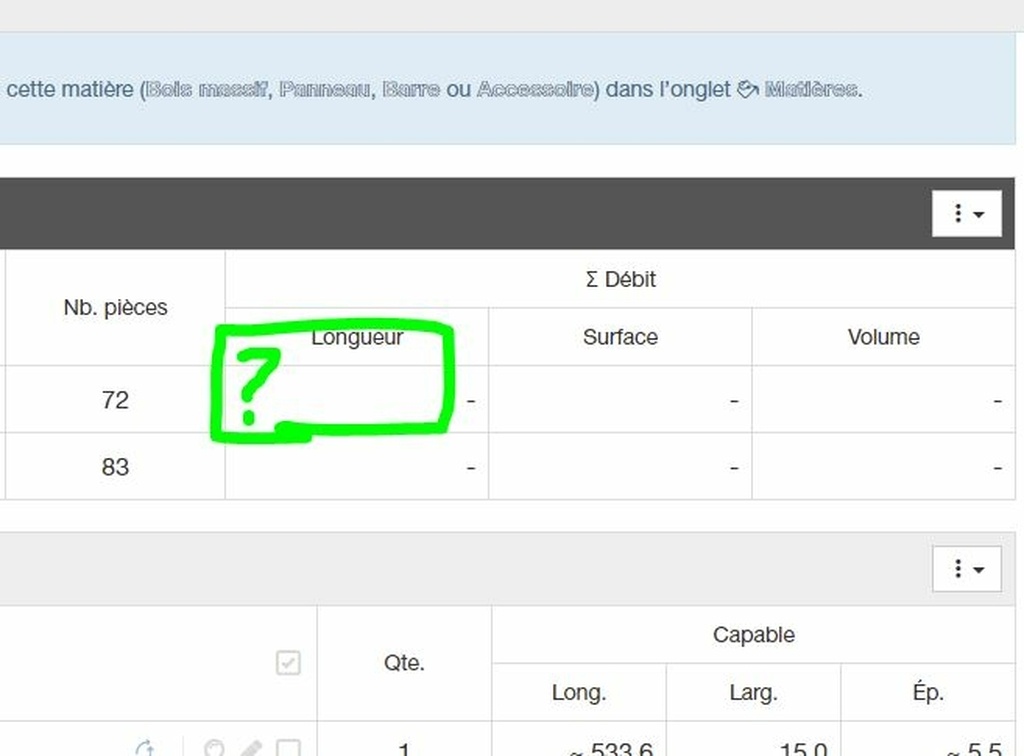

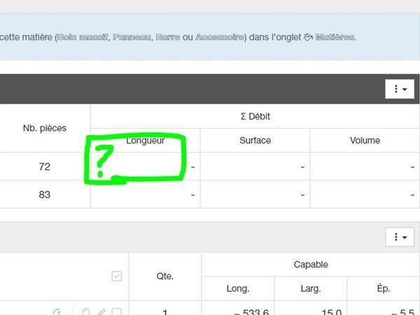

Je découvre OCL avec joie! Merci aux développeurs.
Je peine à obtenir la somme des longueurs.Rien ne s'affiche à part un tiret.
Possible svp?
Merciiii

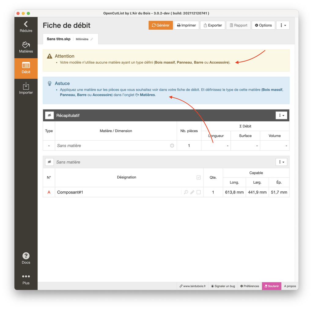

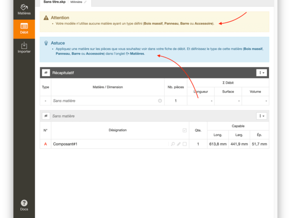

Il n'apparait aucune longueur (surface et volume) dans le récapitulatif parce que tu n'a pas attribué de matière ou par de type à la matière de tes pièces.
Je pense même que c'est ce qui doit être écrit juste au dessus 😉
