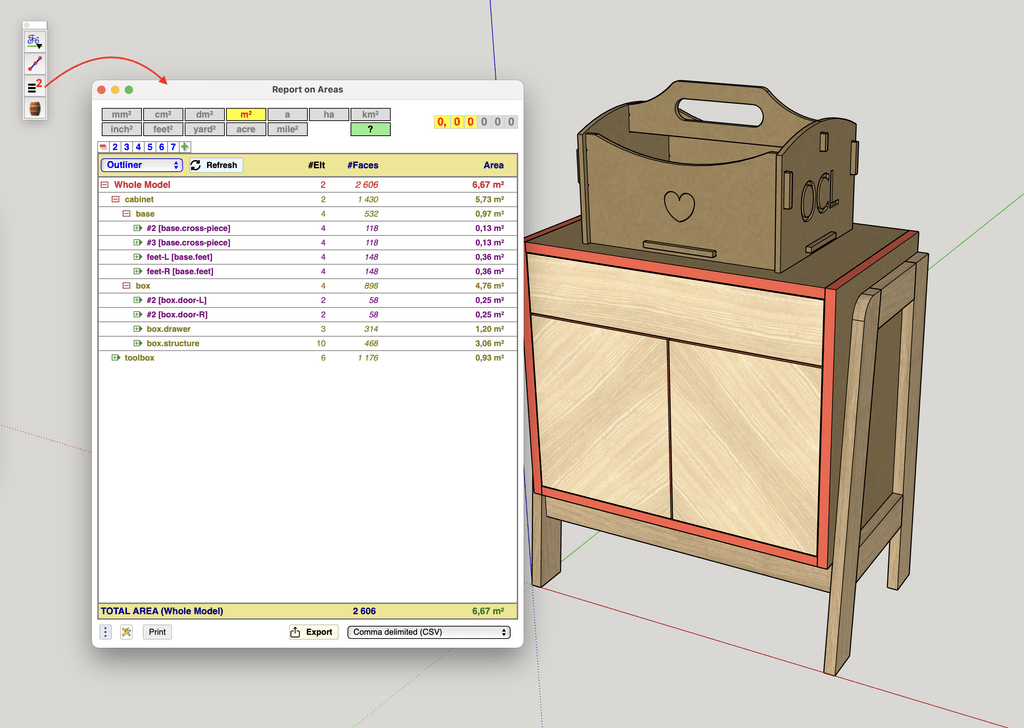

OCL: serait-ce possible de rajouter une fonction pour calculer l'aire de toutes les surfaces?
Lors de grandes séries d'agencement ou de portes, je suis me suis souvent demandé si l'on pouvait rajouter une fonction qui calcule toutes les surfaces d'une pièce afin d'en sortir la surface totale à vernir par exemple. à CHF30.-/kg et 250g/m2 on a vite quelques kilos de vernis selon les projets.
Boris Beaulant, est-ce possible d'étudier la question?
Merci pour l'outils tellement puissant qu'il est. C'est un régal de travailler avec!
Peut-être que le module ReportArea contenue dans l'extension FredoTools fait déjà ce que tu souhaites.
Cette extension te permet même de calculer les surfaces par matière ou calques.

Si j'ai bien compris ton souci, tu souhaites connaître seulement la surface de tes pièces ? Pour savoir combien de bidons de vernis il te faudra ?
Si c'est bien ça, sketchup le fait tout seul.
Tu sélectionnes toutes tes surfaces, tu fais un clic droit dessus, tu cliques sur surface et sur sélection, tu auras la superficie de ce que tu as sélectionné, quelques soit la forme.
PS : Tu peux changer l'unité ou le nombre de chiffres après la virgule dans infos sur le modèle (unité et précision)
jerryvento, oui, mais ceci ne fonctionne qu'en sélectionnant les faces dessinées des pièces. Or les pièces sont chacune dans un composant, eux mêmes peut-être dans un sous groupe.
Il faudrait alors répéter l'opération à chaque pièce.
jerryvento
Oui effectivement, sinon tout éclater, mais faire attention de ne pas enregistrer les modifications sinon 😭
Ca me semble du coup plus pratique d'installer l'extension qui va bien 😉
