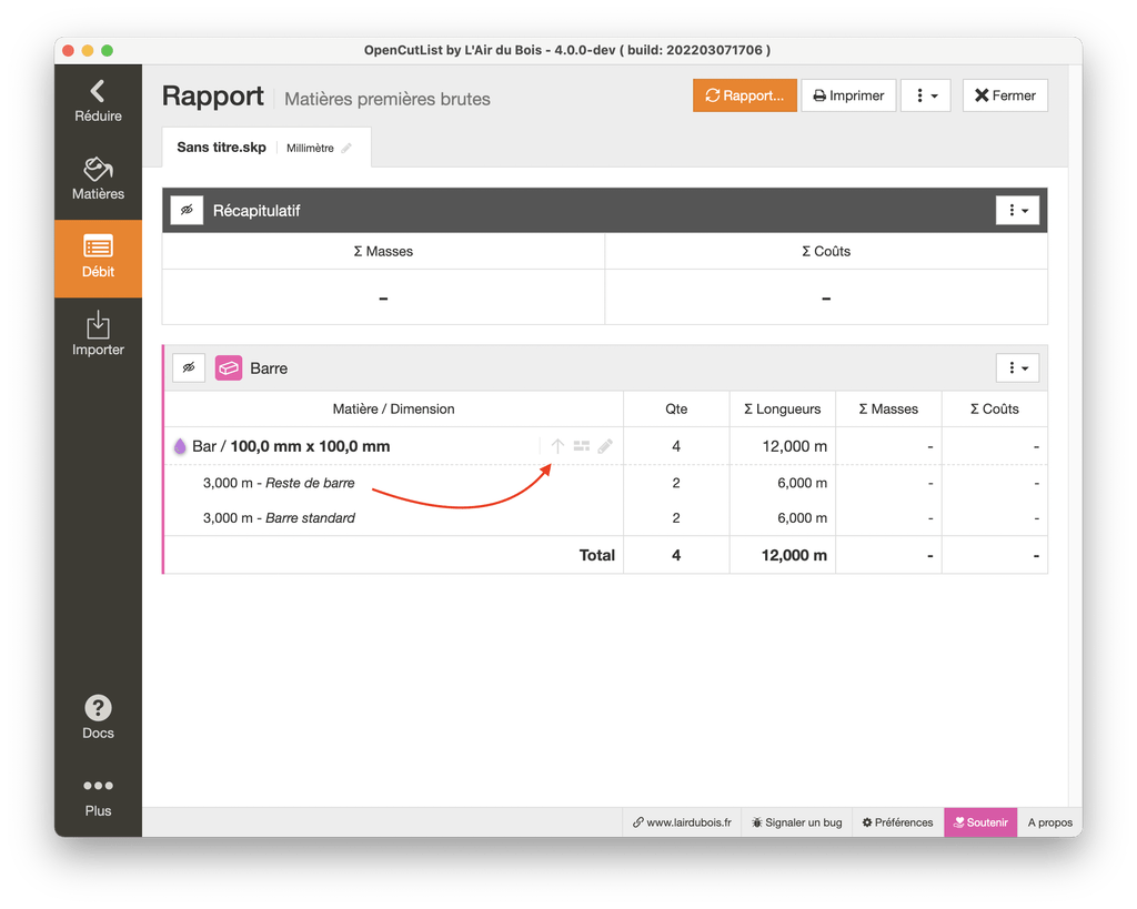

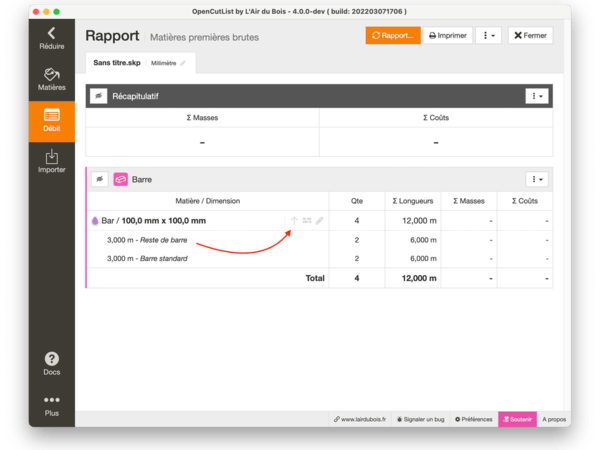

De mon avis, le 4 que tu vois est la somme de 2 restes de panneaux + 2 panneaux standards.
Reste ou pas le rapport les comptabilise, mais les affichent bien sur deux lignes différentes.
Il faut dérouler avec la petite flèche pour le voir.
Le rapport n'indique pas ce qu'il faut acheter, mais ce qu'il faut tout court.

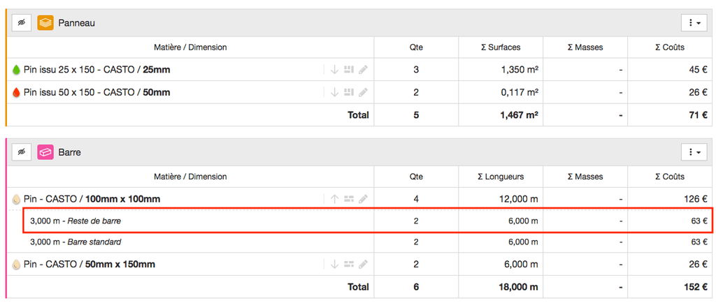

Ben écoute, sauf erreur de ma part, le reste de mes barres est bien pris en compte dans le coût du projet.
Que dois-je faire pour que ça corresponde à la réalité ?
Je veux bien à nouveau m'adapter 😇
Hmm, c'est pas faux. Et c'est parce que tu es dans la cas particulier où le reste fait exactement la taille de la barre standard qui a un prix...
Du coup, comme il recherche le prix sur la section + taille, il trouve un prix pour le reste ...
C'est épineux, pke en soit, je vois pas de solution simple. A part mettre tes reste à 3001mm de long et être bien certain de ne pas mettre de valeur au prix générique.

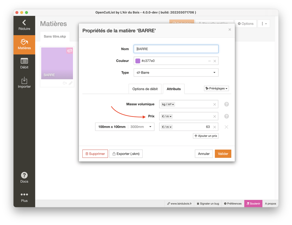

La 2eme matière je l’affecte dans SU sur 2 poteaux et les 2 autres restent associés à la matière barre de base.
En gros, j’ai une matière spécifique pour mon reste avec un prix à zéro pour cette matière.

Pour la 4.0, ça sera comme prévu. Le reste ne lira son prix potentiel que sur le prix global (sans dimension) défini sur la matière. Et ainsi on aura bien le choix de mettre ou non un prix aux restes.
