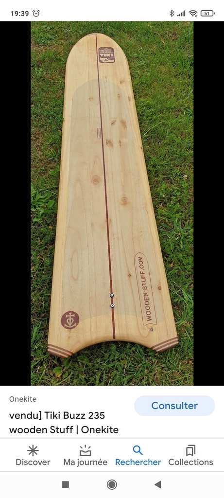

C'est une planche de surf traditionnelle que l'on utilise tracté par une voile de kite surf.
Elles font,en fonction du gabarit de l utilisateur, entre 2.10m et 2.90 de long
De 38 a 44cm de large pour une épaisseur de 12 a 19mm voire plus. Tout est possible et envisageable dans ce domaine.
Normalement elles se fabriquent an faisant du lamellé collé que l on cintre et usine pour donner le volume/forme désiré.

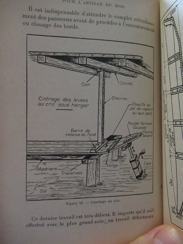

Sans colle ni perte de matière excessive, la solution est je pense dans la courbure -ou le courbage, on retrouve les deux termes- d'une planche massive.
Il y a tout un chapitre sur le sujet dans
(voir table des matières et extrait ci-dessous en photo)
L'auteur détaille notamment la méthode de courbage employée pour la construction des bateaux plats qui concerne des planches de sapin de 20mm ou de chêne de 27mm. Ce qui me paraît très proche de ta problématique.
si j'ai le temps, et que le sujet t'intéresse, je tâcherai de scanner le chapitre en question la semaine prochaine
D'ailleurs, regarder également du côté de la planche XII d'Emy et surtout du texte associé (chapitre V: de la courbure des bois)
[Sthégens, dans l'Artisan du bois, reprend d'ailleurs la figure 9 de la planche XII d'Emy et reprend quasi mot pour mot son texte]

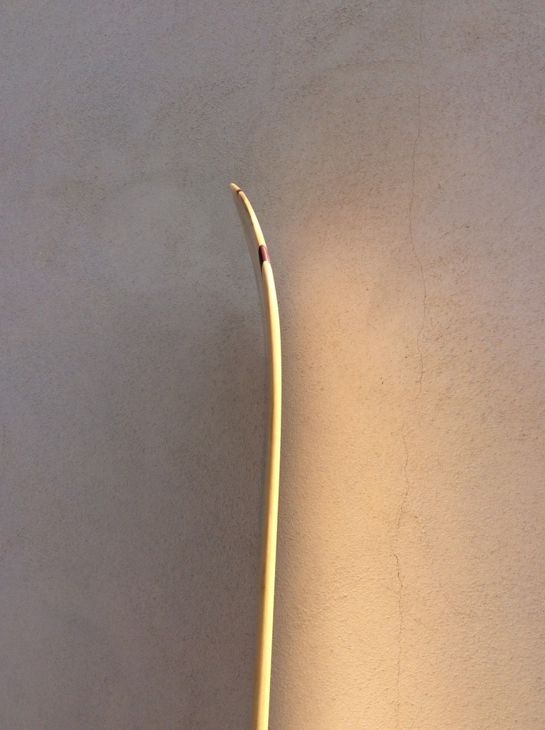

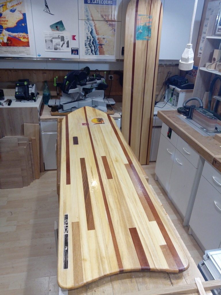

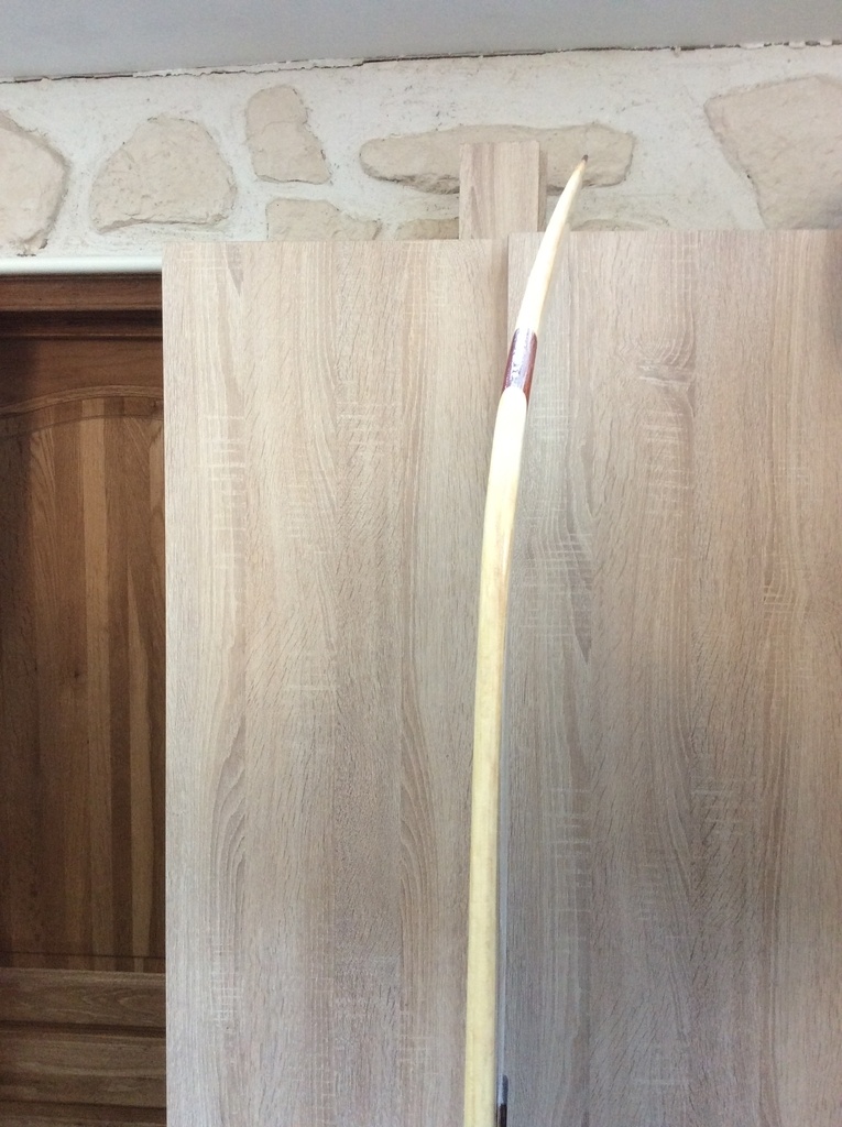

Étant dans le bois depuis longtemps et kitesurfer depuis quelques années, j'en ai rêvé, et dés que j'ai pu j'ai fabriqué à titre perso 3 tiki de différentes tailles.
J'ai choisi de ne pas cintré de lames mais de déligner des lames en massif avec le bon profil. C'est réalisable si tu est équipé bien sur d'une SaR et d'une RD mini 360. Tu fais un lamellé collé quoi, mais avec des lames (env 60mm de large dans ton cas soit env 6/7 lames) ayant déjà le bon profil et assemblées a plat joint. Il faut jute faire un gabarit en cp pour le traçage.
Je ne choisirai pas perso l'acajou à 100%. tu auras une planche lourde et trop rigide qui transmettra tous les chocs (clapot vagues) aux articulations. Mais bon quand je suis sur l'eau ça dure au moins 6 donc c'est un choix perso.
Si la planche prend un pète avec des roches, il risque d'y avoir de sacré échardes.
J'ai fais mes planches dans de l'Ayous avec des renforts sipo, et aussi d'autres chutes de chêne, frêne, noyer, wengé ... (mais ça c'était pour le fun).
Pour l'assemblage bien sur perso j'ai collé a la Bostik R64 et fini par un strat mais pourquoi pas assembler avec des clef bois comme les volets a l'ancienne et finir avec une huile naturelle verte écolo biodégradable ??? qui devra sans doute être passée assez souvent.
Pour l'épaisseur je suis resté avec du 16 à 20 et 5 en pointe du nose.
je fini à 5/5.5kg.
Ça plane à 9 nœuds avec une 18 M2 (90kg) et c'est balistique de 12 a 25.
