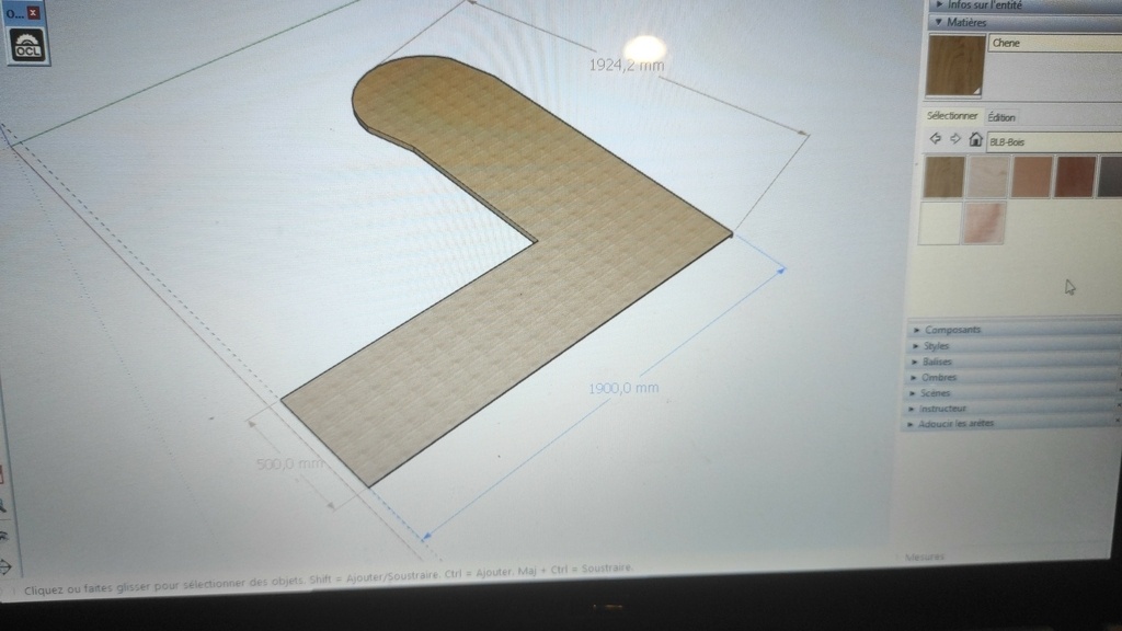

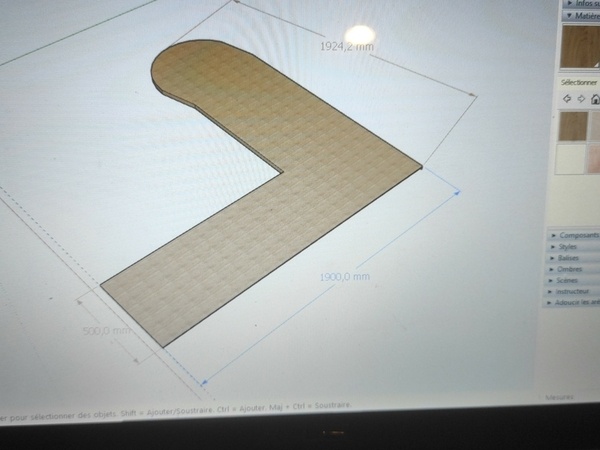

Ceci est une question que je pose a notre cher représentant Antony RubioMonocoat .
J ai un bureau à faire pour une médecin.
J aimerai lui proposer une finition rubio pour ces qualités environnementale ( 0 cov, certification enfant...)
Mais qu'en est il du nettoyage qui sera fait quotidiennement a l alcool ou avec des produits que j estimé assez agressif et très fréquents.?
Ce bureau sera en chêne ou en frêne. Elle n a pas encore décidé....
Merci.
