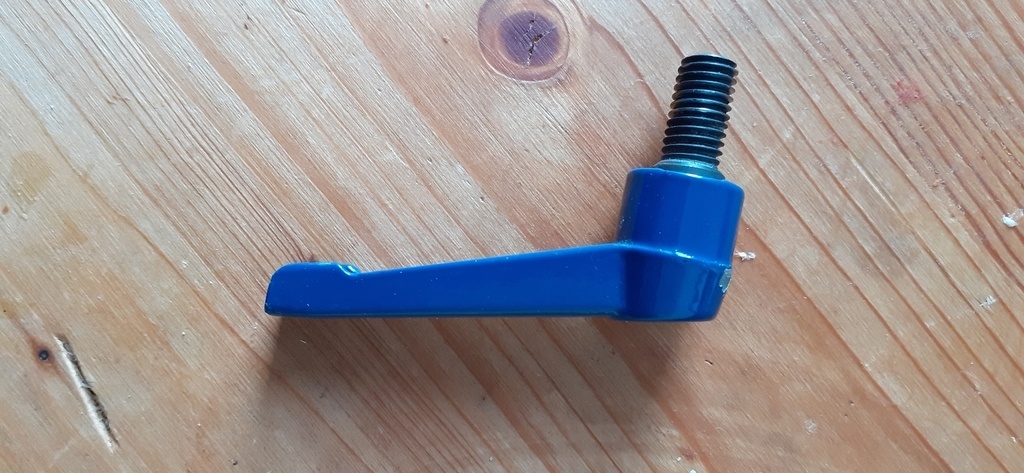

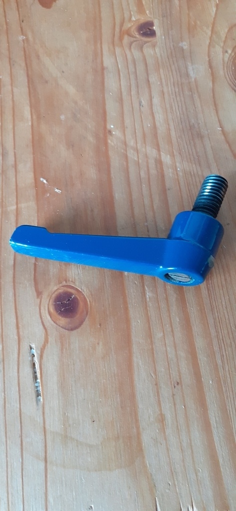

-Je cherche le nom de ce type de boulon-poignée et éventuellement un endroit ou m'approvisionner. Je ne trouve pas les pièces détachées pour mon tour, et je me dis que ça dois bien se trouver en generique. Mais sans le nom, je me perds dans les limbes du net. Et je suis passé en magasin spécialisé, le tarif me parait exorbitant, 20€ pièces et j'en ai deux à changer.
Du coup autre question, au pied à coulisse le diamètre est de 10mm avec filetage et 8mm entre filetage. C'est quoi la dimension de ma vis ??

Il s'agit de poignées indexables et ces pièces sont rarement données!
Tu peux en trouver à peu près partout c'est standard dans l'industrie (Emile Maurin, Norelem et même Amazon).

Merci Erebor !
Quand on a le bon nom, cela facilite grandement la recherche !!! J'imaginais bien que ça se trouvais facilement mais sans pistes je me perdais dans l’océan de l'offre de quincaillerie existante.

Si le diamètre extérieur de ta vis fait 10 mm, c'est du M10 (métrique (je suppose !), diamètre nominal 10 mm).
Ce que tu as appelé "entre filetage" et qui fait 8 mm (mesuré au mètre à ruban ? 🤭) doit être le diamètre à fond de filet, qui fait plutôt 8,25 mm...
Si tu prends des poignées en polymère, c'est nettement moins cher... mais nettement moins solide aussi ! Souvent les crans sont bouffés au bout de quelques centaines d'utilisations. Chinois en général, c'est dire !

Merci pour tes précisions, et oui je m'orientais plutôt vers des poignées métalliques ! Je pars donc à la quête de poignées en m10 !
