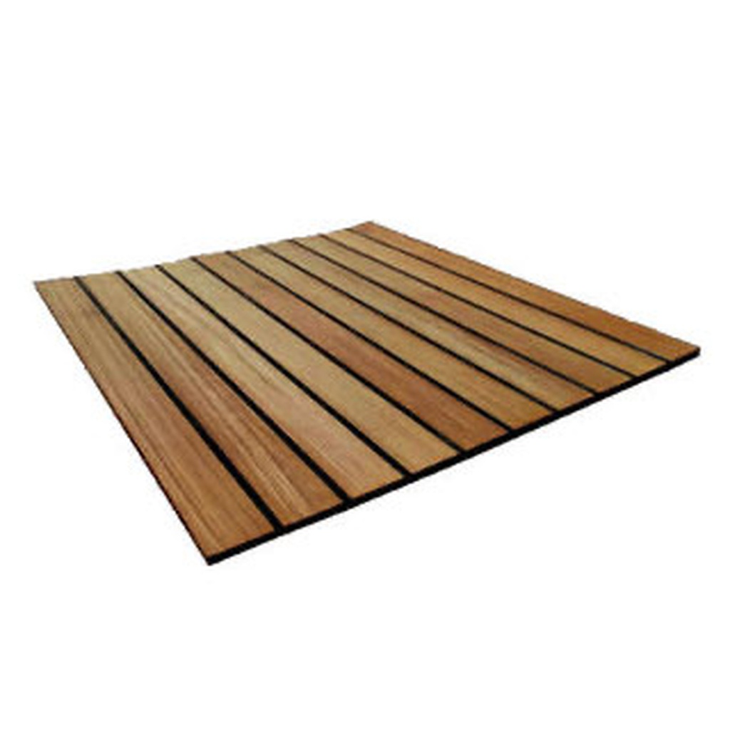

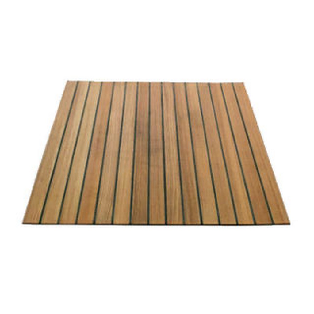

Pouvez-vous m’aider s’il vous plaît à trouver une ou des machines destinées à la fabrication des panneaux ou lames en Teck massif avec joint polymère sous forme des panneaux près à poser mais surtout avec une qualité de coupe parfaite et un espacement égal entre lames ?
Merci d’avance.
6LV1
J'avoue ne pas trop comprendre le sens de votre question. Quel est la destination de ces panneaux?
Il n'existe pas à ma connaissance de machine spécialement dédiées à cela.
Vous pouvez obtenir ce résultat en sciant des planches de teck, en façonnant une rainure-languette avec un grain d'orge et en le remplissant de mastic noir par exemple.
Si vous voulez un panneau, agrafez simplement les lames sur un panneau-support type contre-plaqué.
La répartition des largeur de lames est un bête exercice de maths niveau primaire.
Pour les coupes parfaites, il suffit de s'appliquer. (bonne lame de scie, pare-éclats et vous êtes déjà sur une bonne piste)

Ces panneaux seront destinés à des yachts de luxe, planchets de sol
Excusez mon français c’est pas ma langue maternelle!
Si vous avez des références de scies et des adresses pour des fournisseurs de teck de premier choix ou des produits de traitement de ce type de panneaux je serai très reconnaissant
Merci beaucoup
Voir les bateaux "Riva" et
"Chris craft"
Flogauvin
il existe des panneaux tecks-joints déjà fabriqué prêt a poser (collé).
allez voir chez esthec et l'atelier du teck (flexiteek).
j'en colle souvent c'est très bien fait et de qualité.
les assemblages sont agraffés et les joints réguliers
