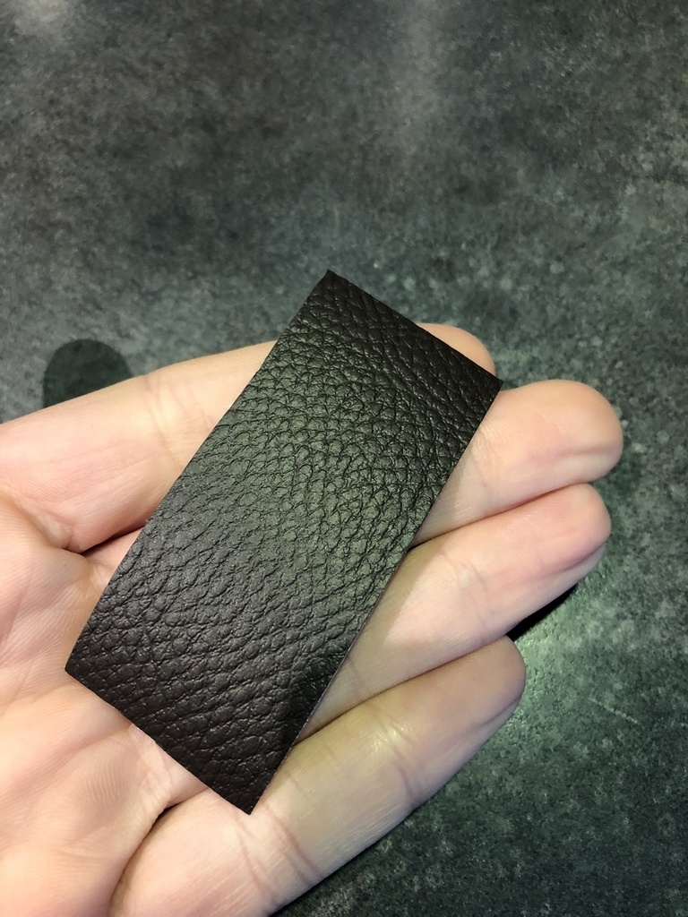

Salut les boiseux,
Je viens vers vous car je voudrais coller du simili cuir sur un CP et éventuellement plaqué le dos avec du placage sipo (ou autre).
Ma 1ère question, quelle colle utiliser pour le simili cuir sur CP ?
Autre question, faut il contrebalancer ? si oui, forcément avec du simili ou du placage sipo (ou autre) pourrai convenir ?
D'avance merci pour vos réponses.

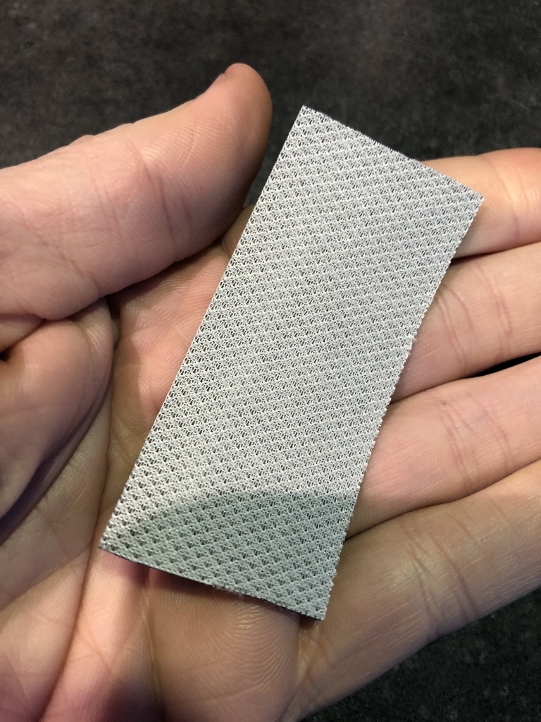

  • une trame en coton renforcée de résine pour pouvoir avoir une surface différente d'un simple chiffon et pouvoir l'utiliser sur des systèmes d'enduction en continu sans que cela godaille dans tous les sens et ensuite on enduit cette surface d'une mini couche de résine polyuréthane ( pigmentée de la couleur que l'on souhaite obtenir) ensuite on sèche et on presse la forme du cuir souhaité pour laisser l'empreinte positive à partir de la forme négative et on termine la cuisson , le tout en continu.
    Donc le produit obtenu , est un coton enduit et on va coller la partie coton sur ce que l'on souhaite.
    A titre personnel j'utilise de la colle à bois un peu diluée ( au pifomètre) et je maroufle pour chasser les bulles d'air.
