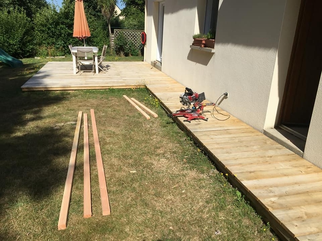

Le principe de ce traitement est de "casser" les liaisons chimiques que le bois a naturellement avec l'eau. Le bois est chauffé à très haute température pendant une période donnée. Grâce à cette méthode, le bois continue à absorber l'humidité, mais ne la retient plus guère avec comme conséquences une bonne résistance aux champignons et une meilleure stabilité.
Par contre, il s'est fragilisé, devient plus cassant.
Dans mon cas, j'ai utilisé du frêne thermotraité (note qu'en général, ce bois vient d'Amérique et non d'Europe car les longueurs disponibles sont plus élevées aux USA). Elle se tient bien avec le temps, sauf au niveau des languettes qui sont trop fragiles. Le thermotraitement accélère le vieillissement et ton bois de terrasse devient vite gris si tu ne le traites pas, mais de manière homogène et le rendu est pas mal.
Si tu souhaites ce type de bois, qui est une bonne option, je te conseille de bien choisir le profil et éviter des points de faiblesse.
Quant aux bois exotiques, je regrette qu'on aie la tendance à mettre tout dans le même sac. Il existe des forêts équatoriales très bien gérées et ils ont droit aussi à une économie qui les aide. La qualité de certaines essences est supérieure. Je trouve qu'un des soucis est l'effet de mode (certains ne veulent plus que de telle ou telle essence, et les conséquences sont alors que ça pousse à n'exploiter que ces essences-là, en négligeant d'autres qui ont bien des valeurs techniques, mais aucune valeur commerciale).
Je te souhaite de faire un bon choix!

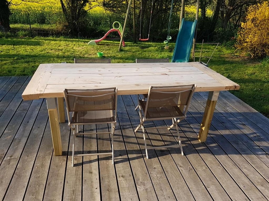

Il existe sinon une essence locale qui tient très bien dehors qui n'a même pas besoin de traitement (ni finition) et qui rend vraiment super le châtaignier!
Il grise doucement en gris clair et est vraiment joli après un hiver dehors.
Il travaille un peu mais rien de dramatique et tu peux facilement en trouver dans de petite scieries et faire bosser un gars pas loin de chez toi.
Question prix par chez moi on en trouve brut de scierie moins cher qu'une lame autoclave. L'avantage du brut de scierie c'est qu'il ne glisse pas quand il est mouillé.
Comme je suis un gars sympa je met une photo juste après la pose et une photo 4 ans après (sans aucun traitement ni finition)
