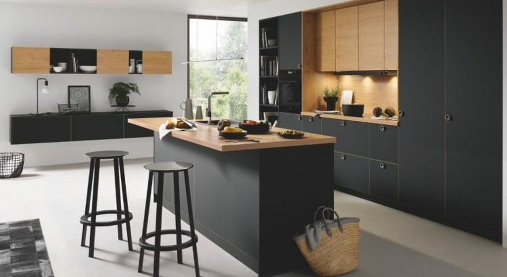

Alors voilà par soucis d'économies j'aimerais prendre du CLT à mon boulot pour en faire mon plan de travail de la cuisine, c'est une sorte de trois plis de 60mm d'épaisseur. Madame veut une cuisine noir mât, mais l'aspect du sapin naturel lui dérange, avec quel produit puis-je teinter ce plan pour avoir un aspect plutôt chêne? ou quelque chose qui irait bien avec un noir mât si vous avez des idées je suis preneur.
