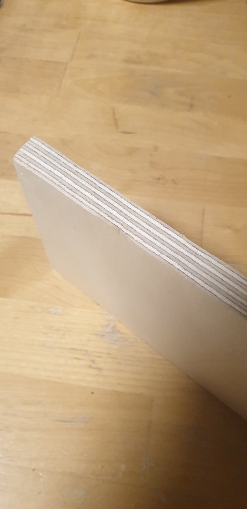

Débutant dans le domaine du bois, je me suis lancé dans l'assemblage de queues d'arondes.
Afin de ne pas gâcher du bois, j'utilise un panneau de contreplaqué en bouleau (9 couches pour une épaisseur de 1/2").
Après un premier assemblage, un souci s'impose très vite : rien n'est droit, ni plat, ni perpendiculaire.
Pour la découpe des pièces, j'utilise une scie circulaire de la marque Dewalt DCS573B 20V, avec une lame 7" 1/4 de diamètre et d'épaisseur 5/8" pour 24 dents.
J'utilise également (lorsque c'est possible) un guide de la marque Kreg afin d'avoir des pièces aux cotés parallèles.

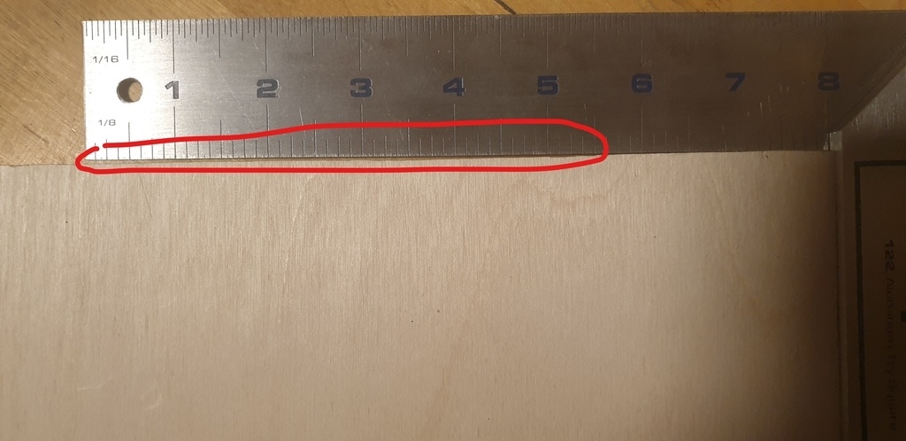

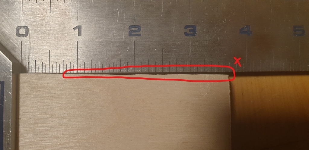

Étant novice, mes coupes ne sont quasiment jamais perpendiculaires et planes (voir les photos en pièces jointes).
J'ai très souvent des vagues sur la coupe qui sont facilement visible avec une équerre.

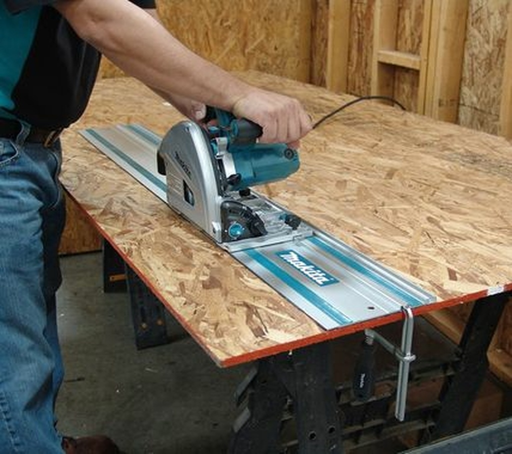

Comme le dit papimouette , couper parfaitement droit et d’équerre avec la circulaire à la volée frise l'utopie. Globalement, on utilise des scie sous table pour faire ce boulot. La plongeante (ou pas) avec son rail dédié est vraiment plus précise.
Toutefois, sans acheter de gros matériel, tu peux déjà te mettre une règle de maçon bien calé pour couper droit.
Pour reprendre ton équerrage, tu peux aussi utilisé une boite à recaler et un rabot pour reprendre tes coupe. (si tu bricoles souvent, un rabot n'est pas un investissement inutile!)

Tu disposes d'une scie circulaire sans fil.
Pour couper droit il te faut t'appuyer sur un guide rigide et droit. Nous utilisons le plus souvent une règle de maçon avec un serre joint à chaque extrémité, mais un bout de profilé en alu fera l'affaire.
Pour la coupe d'équerre, vérifie que ta lame est bien d'équerre avec la semelle de ta scie.

Déjà essayé sur du cp (bon c'était presque le pire du cp de peuplier) et le gros problème est que les plis ne sont pas très bien collés entre eux. Il est relativement facile de faire un eclat a la base des interqueues.
Après, quand tu fais du massif, tu fais 100% de bois de bout (il faut scier au trait il n'y a pas besoin de reprendre le côté des queues au ciseau systématiquement) donc il faut des ciseaux relativement bien affûtés et surtout travailler des deux côtés ... quand tu fais avec du cp c'est bizarrement plus facile car il n'y a plus que 50% de bois de bout, mais la encore travailler des deux côtés sans etre trop gourmand car on arrache facilement un ou deux plis avec un ciseau mal affûté. S'il y a besoin de reprendre le côté de la queue, il faut procéder de de la même façon et travailler des deux côtés.

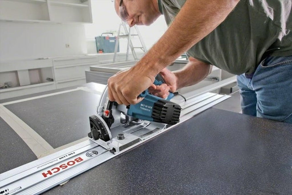

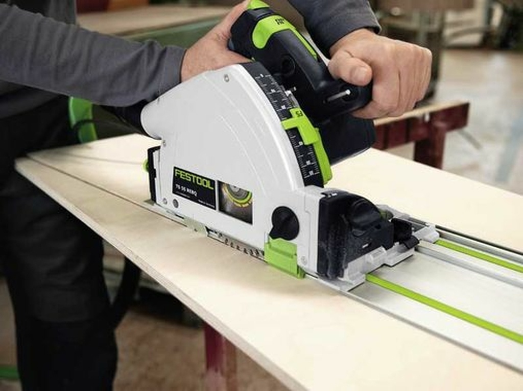

Apparemment il s'agit d'une scie circulaire à main?
tu l'utilises certainement sans rail de guidage...
sans rail, il paraît impossible de suivre parfaitement un tracé. (d'où l'effet de vague).
Après, je ne sais pas si un rail existe pour cette scie.
pour la perpendicularité,cela se fera avec le placement correct de ton rail.

C est une bonne machine ,mais qui demande à être guider pour l usage que vous voulez en faire,une simple règle ,ou un rail de guidage qui existe chez dewalt.
Cependant il vous faudrait également une lame plus adapté,un plus grand nombre de dents (48),et également plus épaisse .
En effet la lame de origine est une lame de débit ,très bien pour le chantier,mais la finesse de lame ,même guidé ,laisse des légère " vagues" dut à l'effort de coupe.

Bonjour, en regardant le lien que vous avez donné sur le guide Kreg, il semble donc que vous avez un guide pour scier avec votre scie circulaire.
Si j'ai bien compris vous êtes basé en Amérique du Nord, et en Europe on n'utilise pas ce système.
On préfère la scie posé et coulissante sur un rail, même si l'on perds en capacité d'épaisseur de coupe. Je pense que c'est déjà plus précis que ce que vous indiquez.
Le lien sur votre scie Dewalt ne nous est pas accessible. Avez-vous une lame de qualité dessus, la lame coupe t-elle vraiment, et 24 dents ça me paraît peu pour du CP ?
Je viens de voir que Dewalt a aussi des rails de guidage, par contre je ne sais pas si votre scie va dessus.
