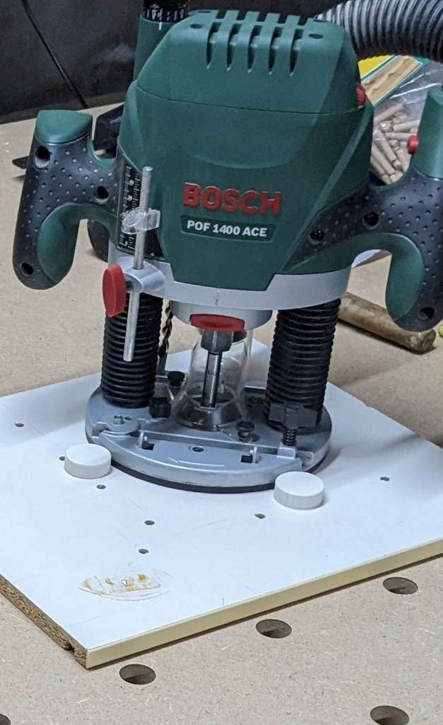

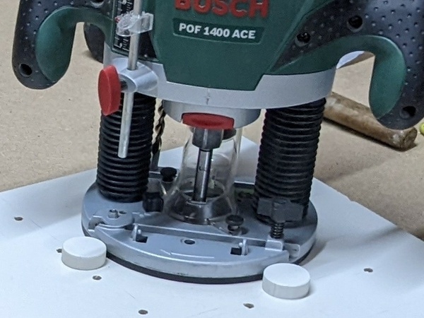

Je débute et je me pose du coup pal mal de questions. J'ai un fraise de 20mm avec laquelle je comptais faire mon plateau MFT maison. Une CMT à 3 tranchants 174.200.11 20mm x 20mm. En dehors de cet usage, je me demandais jusqu’à qu'elle profondeur puis-je descendre sans prendre de risque avec ce type de fraise ?
jeremI
Bon, je me réponds vu que j'ai pu essayer depuis... Avec un gabarit pour maintenir le tout, avec et sans pré-perçage, dans du mdf teinté plutôt dense...
donc résultats :
  • la fraise ( CMT à 3 tranchants 174.200.11 ) descend sans effort même sans pré-percer.
  • c'est du coup bien plus rapide de ne pas passer par cette étape et la réalisation de mon plateau MFT (140x75) avec le gabarit Copain des copeaux, 2 benchs, une bague de copiage et cette fraise 20mmm ne m'a pris que quelques dizaines de minutes.
