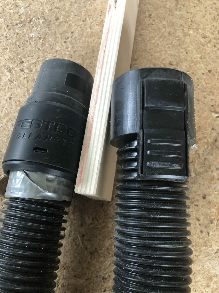

J'ai acheté une scie TS 55 Festool et je souhaiterais pouvoir y raccorder mon aspirateur Karcher WD6 avec un tuyau de 36mm. (plus efficace qu'un simple tuyau de 27mm…)
Quel manchon acheté pour pouvoir raccorder le tuyau diam. 36 de mon Karcher sur ma scie TS 55 Festool qui est équipée d'une entrée type baïonnette.

xyloweb
J'ai acheté la rallonge de 3m50 Karcher et un embout Festool pour la TS 55.
Ensuite, découpe de la rallonge du bon côté ;-) et installattion de l'embout Festool sur le tuyau, That's All…
