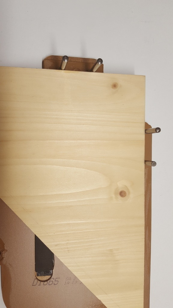

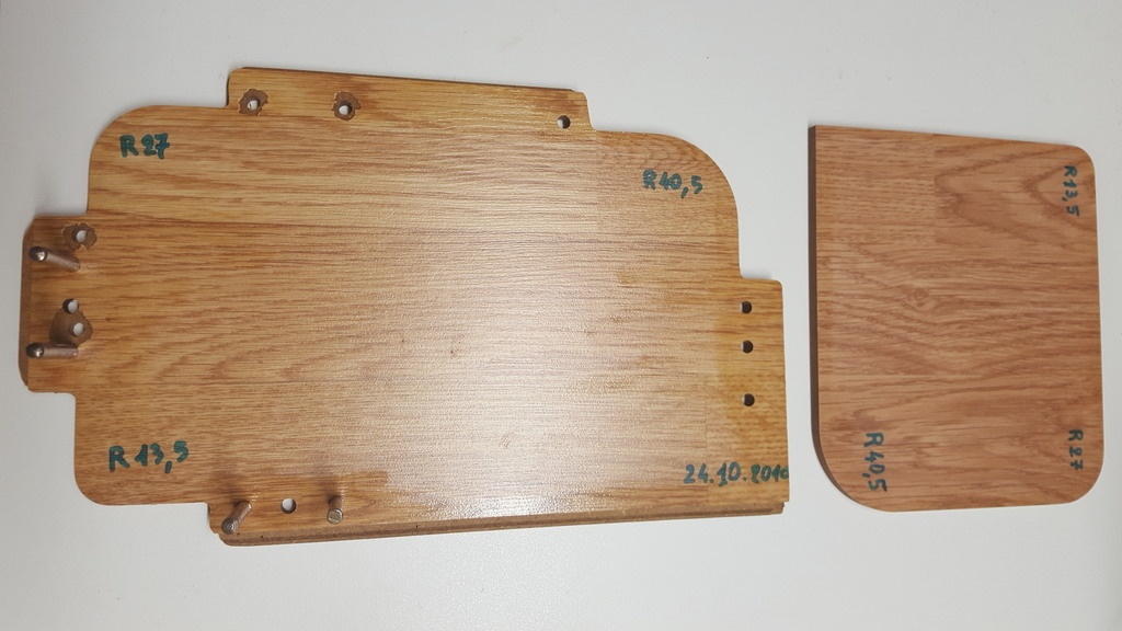

  • si tu as beaucoup d'angles, tu peux opter pour un gabarit et une fraise à copier

Comme pour Vic66, utilisant une fraise pourvue d'un roulement, par exemple : hmdiffusion.co...637-p.htm#image , si tu règles ta plongée en conséquence, tu n'aura pas l’arrête sur le bord gauche de la photo. De toute façon, si tu a un doute, dissout le!!, donc fais des essais sur des chutes de bois pour te familiariser sur les réglages avec ta fraise, n'attaque jamais un ouvrage sans avoir "palpé" les effets de l'outil, sinon c'est souvent du "recommencement" et du découragement.
