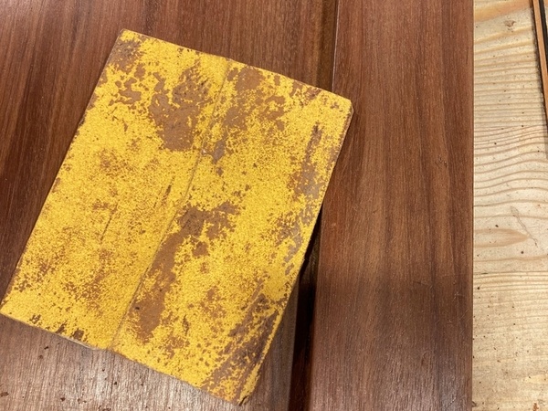

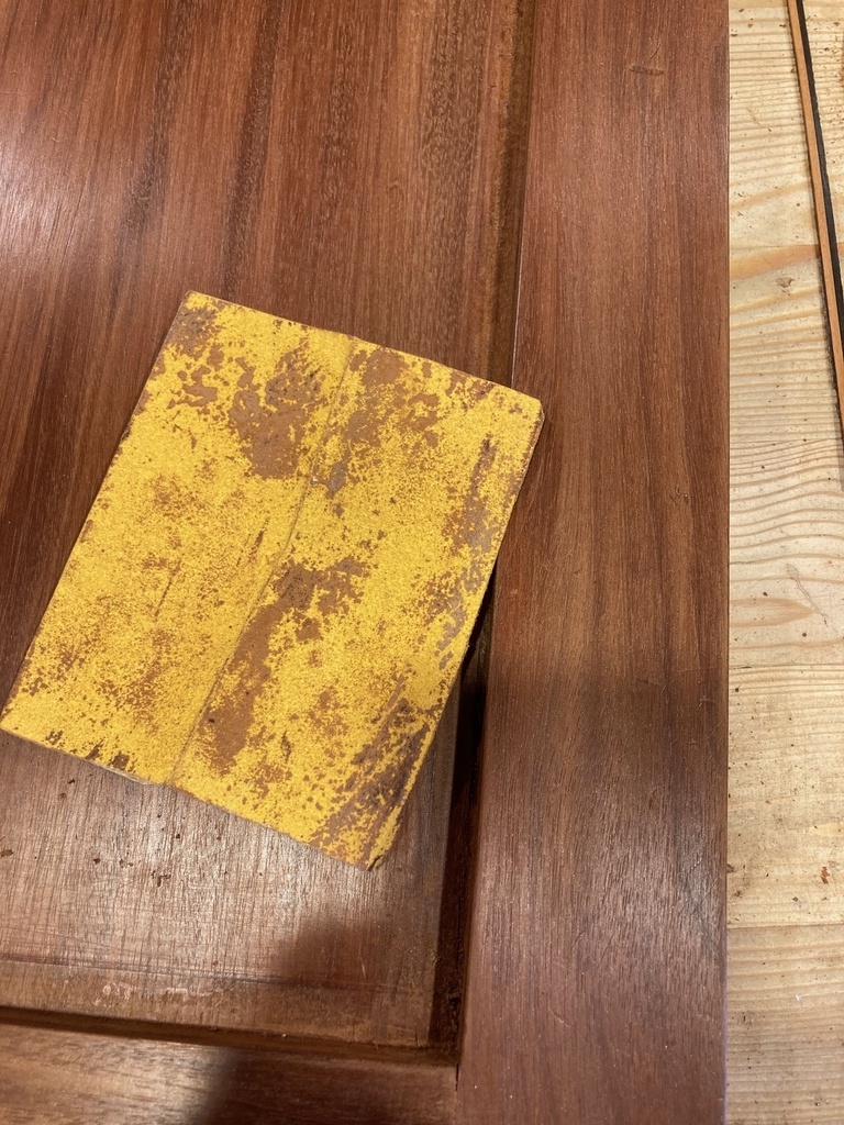

Bonjour amis boiseux,
Toujours en cours de restauration d'une veille armoire.
J'ai déciré deux fois de suite (décireur américain de Dugay* qui nettoie vraiment bien) l'armoire avec un passage à l'alcool fin entre chaque décirage puis brosse laiton fine pour finir d'enlever les poussières qui restent.
Malgré cela, lorsque je ponce manuellement au 180, l'abrasif s'encrasse quasi tout de suite...
Le bois semble encore gras bien que propre d'aspect et au toucher.
Y a-t-il une technique complémentaire pour nettoyer/dégraisser complètement le bois ?
Merci d'avance pour vos conseils.
Emmanuel

armoire de mi 19eme; non pas de vernis en dessous, juste 100 ans de cire
je ne connais pas ton décireur mais tu dois suivre le mode d'emploi.
Tu ne feras pas un 100% pour le retour à l'état initial. Après cela dépend également de la finition que tu souhaites appliquer? Une cire est moins exigeante qu'un vernis.
Laisses tu sécher suffisamment avant le poncer, es tu certain que ce soit l'ancienne finition et pas le bois du meuble qui encrasse ton papier de verre.
Il faudrait avoir un avis sur le toucher du meuble, celui est 'il gras ou bien sec.
Une autre approche, es tu certain que la finition que tu cherches à enlever n'est pas un vernis, dans ce cas ton décireur est inefficace et il te faut prendre un décapant.
Il y a plein de détails qui nécessitent d'être clarifiés pour te répondre
Sanjo-Rokaku stylisé (cerf-volant japonais)
Aucune hésitation : la cire venait en grattant à l'ongle...
décireur américain Dugay
j'ai fait le décirage il y a 2 semaines
bois acajou;
Pas cette réaction d'encrassage de l'abrasif sur un bureau de marine en acajou que j'ai rénové au printemps dernier et qui était vernis au tampon
le vieux vernis est venu tout seul au racloir
finition prévue : vernis au tampon
