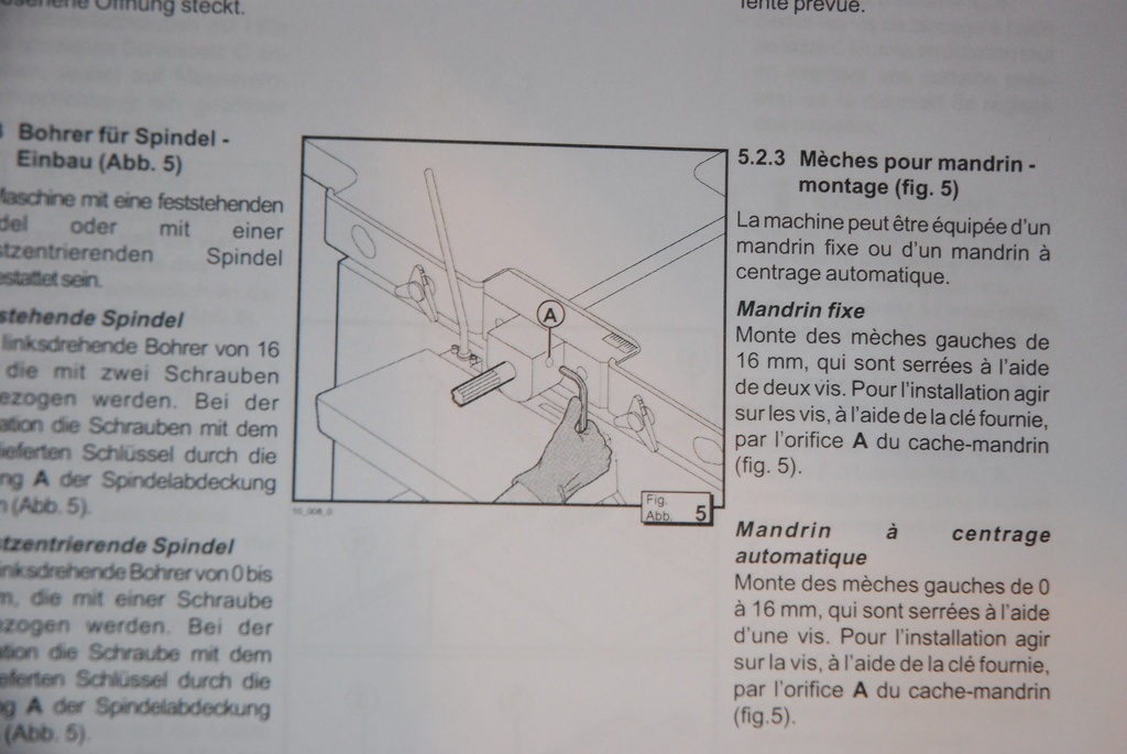

Je monte la mortaiseuse sur mon Combiné pour l'inaugurer (enfin, il est d'occasion) et je me rend compte que la clé du mandrin, c'est une clé allen (ou BTR, ou hexagonale mâle, comme vous préférez), jusque là, pas de souci, mais en fait, celle de 6 est trop petite et celle de 8 trop grande...
Je ne connaissais pas l'existence de clé de 7 (enfin j'espère) ou alors, c'est des clés en inch/pouce, mais ça me parait bizarre...

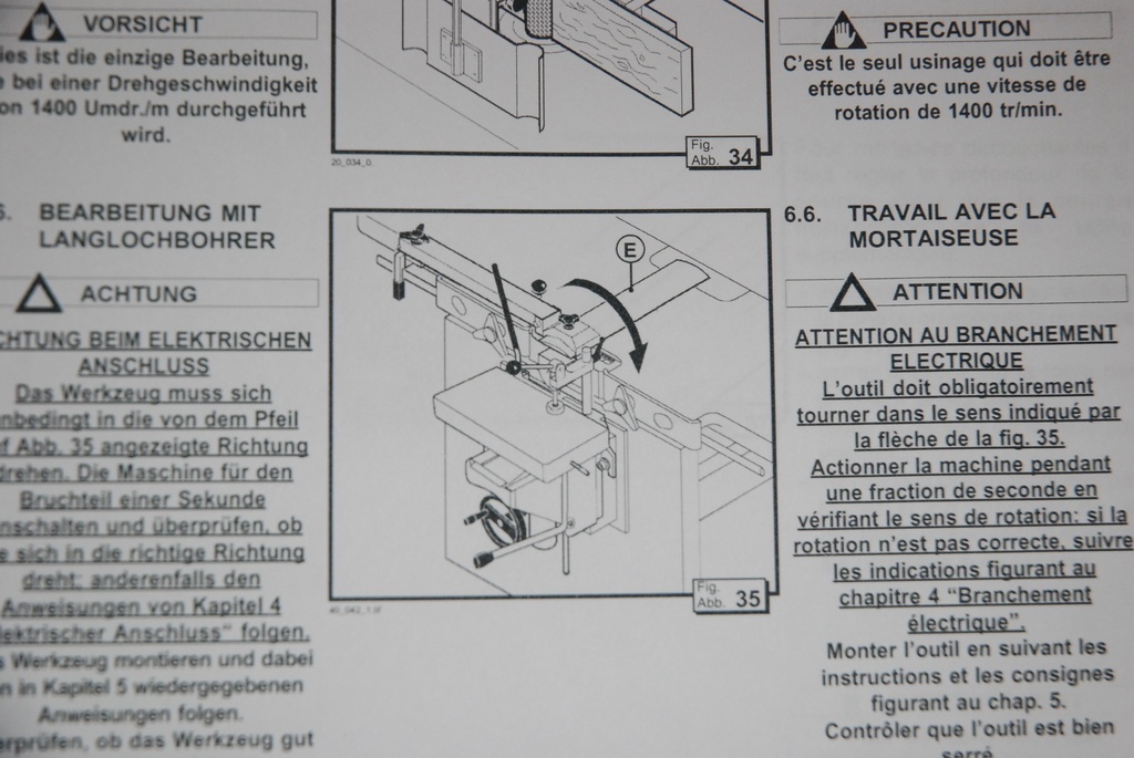

D'après le manuel, la clé est fournie, mais je ne l'ai pas et ce n'est pas précisé la taille de la clé...
Quelqu'un aurait-il une machine similaire (SCM ou Minimax, peut-être, ça doit s'en rapprocher) et serait dans ce cas, mais avec la solution svp ?
xavier62
il s'agit d'une clé 6 pans ou "allen" de 7mm, c'est trés courant chez les constructeurs italien. SCM ou minimax fonctionnent comme cela et perso je possède une combinée dégo/rabo et mortaiseuse en 410 de marque Csadéi et elle aussi est équipée d'un mandrin avec une clé de serrage en 7mm. tu trouvera celà facilement pour quelques euros. voilà, bon copeaux

Merci xavier62 ! C'est bien ça, je reviens du magasin d'outillage, car j'ai quand même fait 2 magasins de bricolage et un revendeur SCM pour ne rien trouver.
La clé Allen/BTR/HEXAGONALE MÂLE de 7 fonctionne très bien pour 3,4€
