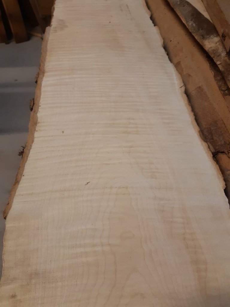

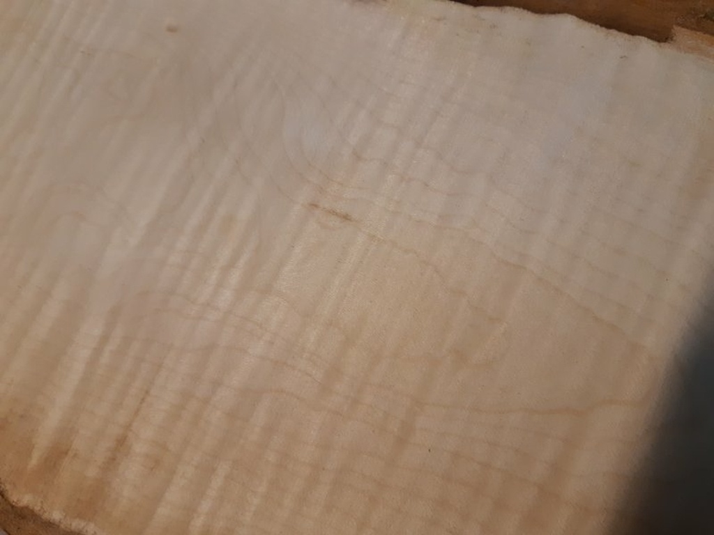

Cet après-midi je suis tombé sur une pépite : trois belles planches d'érable ondé. Enfin "belles", plutôt moches mais dans la mesure où aujourd'hui les clients veulent des défauts, ça devrait plaire !
Les questions que je me pose :
  • Déjà, est-ce une espèce à part entière ou une sous-espèce de l'érable sycomore ?
  • Y a-t-il beaucoup de retrait selon l'hygrométrie ?
  • Est-il facile à travailler, y a-t-il des pièges (par exemple serait-il nerveux ?)
  • Quelle finition y met-on, typiquement ?
D'avance merci pour vos conseils, j'envisage de faire deux petits meubles avec (genre ceci) et je ne veux pas me rater !

L’érable ondé n’est pas une espèce ou sous-espèce d’un sycomore, c’est simplement une particularité du bois.
C’est le même principe que les mailles du chêne.
Un érable plane peut être être ondé tout comme un érable champêtre ainsi que tout autre feuillu même si c est moins fréquent.

Pas tout à fait, les mailles du chêne sont la coupe des rayons médullaires lorsqu'il est scié sur quartier. C'est une propriété anatomique.
Alors que l'érable, quand il est ondé, c'est lié à un accident : vent, croissance, pente, etc... ce qui reste vrai pour d'autres essences. J'ai même du chêne ondé.
Comme le dit jeromeDargnat, c'est très utilisé en lutherie. C'est chiant pénible à travailler à cause de l'alternance systématique de fil et contrefil. Ca se travaille mieux au rabot à angle faible avec un affûtage rasoir.
A ma connaissance, il n'est pas plus nerveux que le même bois non ondé mais en lutherie on travaille des petites pièces.
Les finitions typiques en lutherie sont l'huile et le vernis. Le vernis lui va bien, y compris avec des teintes. Mais un vernis trop brillant fait kitch et plastique, à mon goût.
Il y avait des articles dans les numéros de La Gazette de Lutherie Amateur. mais les liens sont morts. Dans mes archives, je n'ai que le numéro 1, on en parle un peu. De mémoire, on parlait bois aussi dans le numéro 2.
Merci trente six seb ! Là je crois que je vais le travailler à la ponceuse ! La planche la plus large fait dans les 40 cm, en 25mm d'épaisseur et bien tuilée (un luthier adorerait !). Mais pour un meuble, le tuilé c'est la tuile, si j'ose dire, donc je vais sans doute juste lui laisser sa forme et poncer, j'assemblerai "au talent" comme disent les jeunes !
