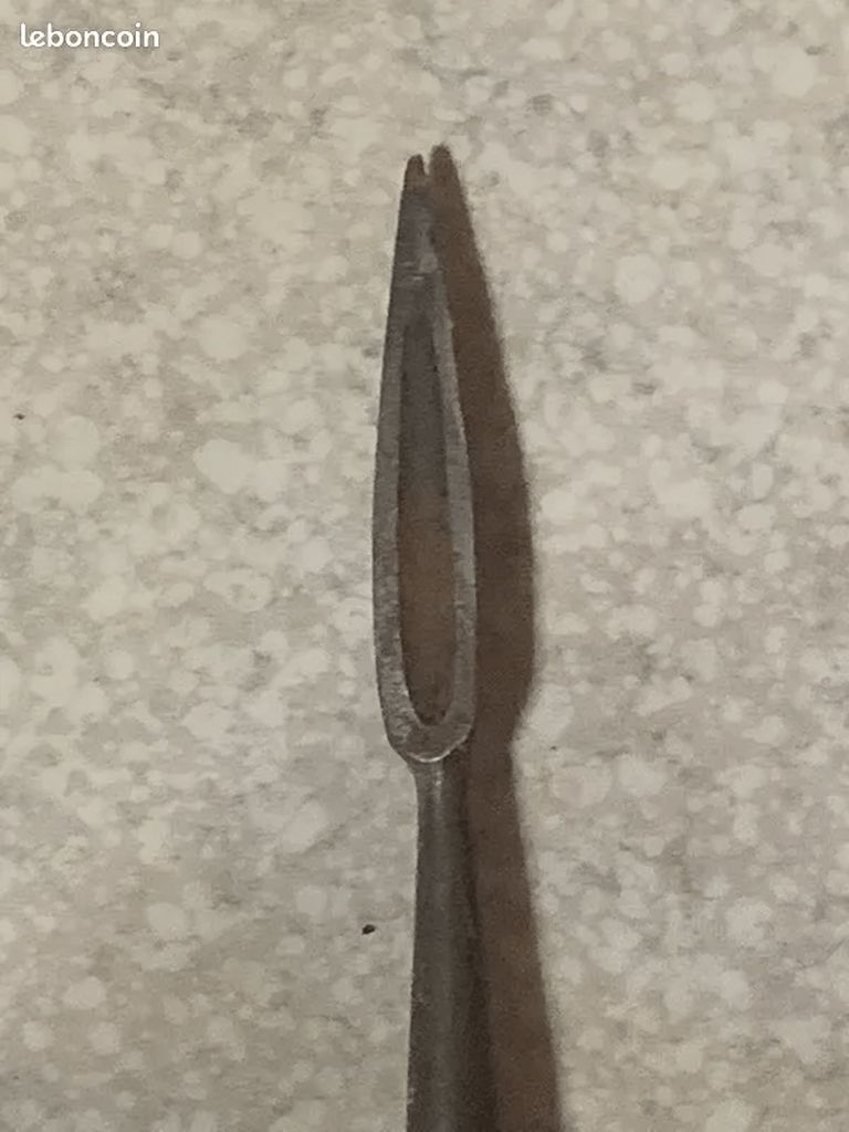

En cherchant des ciseaux à bois d'occase, je suis tombé sur une annonce LBC qui présente cet outil comme un ciseau à bois.
C'est quoi donc ?

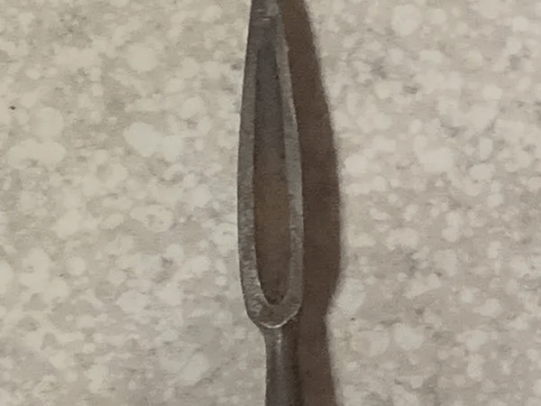

merci de mettre une photos de l autre coté
avec cette photos je dit un grattoir de mécanicien mais pas un ciseau a bois

Confirmation, le chef d'atelier, seul autorisé à s'en servir, appelait cet outil "feuille de laurier" et l'utilisait pour ajuster les pieds de bielles ou les coussinets de vilebrequin reçus neufs. Il était aidé par une mixture appelée "sanguine" pour détecter les points durs. Beaucoup de temps mais du grand art !

Justement j'en ai un (récupéré d'un de mes grands pères) et je n'ai jamais su à quoi il servait. La section est triangle, au bout d'un manche, et je supposais qu'il s'agissait d'une sorte de coin pour régler un écartement ou quelque chose comme ça.
Un grattoir, je veux bien, mais ce n'est pas vraiment rugueux (à part le creux qui est resté brut), les portées sont lisses.
en mecanique un grattoir n est pas un racloir et on se sert des des arêtes comme grattoir
regarder certain banc de machine on les fini au grattoir ce qui dessine des papillons
mais pour gratter une surface concave d 'un palier on utilise ce type d' outil
