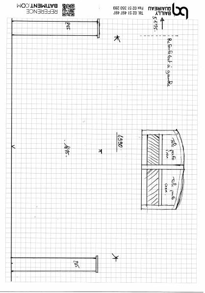

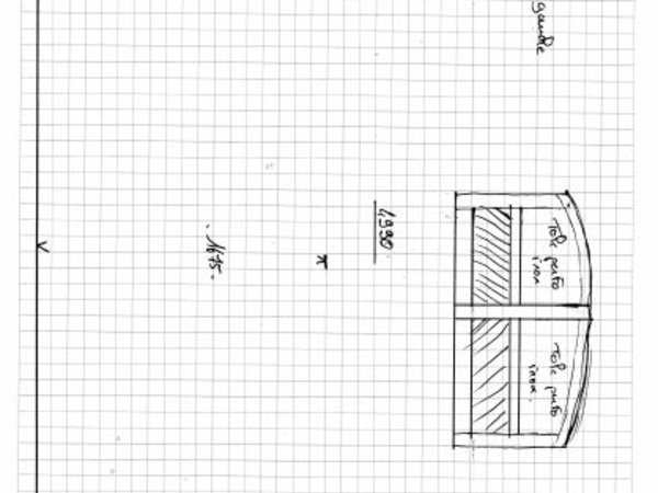

Je me permet de vous demander des petites informations sur la fabrication de mon portail.
Quel débord prévoir coté refoulement et coté fermeture? 50-60 mm??
Quel dimensionnement (hauteur) de ma traverse basse, en sachant que je suis partie sur du 65 mm d'épaisseur (brut). Les roulettes seront encarté dans cette même traverse.
Ce portail étant mon premier je ne souhaite pas trop me raté ;-)
Merci d'avance à tout ceux qui peuvent m'éclairé sur ce sujet.
Ps: petit scan de ma prise de cotes et forme du portail.

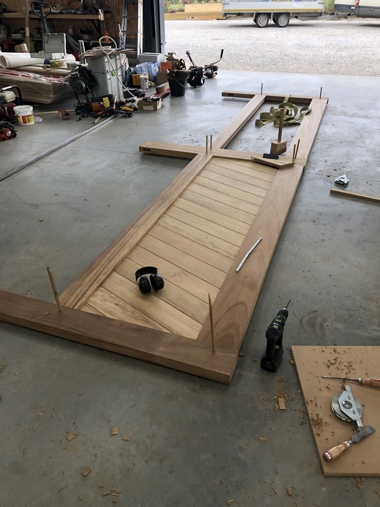

Regarde plus bas j’ai posé une photo tu portail en cours de fabrication 😉

bonjour 60mm me semble suffisant et la traverse basse 180mm ,laisser 20 mm de jeux en dessous pour que la traverse puisse sécher

Et tu percés ta traverse basse de temps en temps pour que la pluie tombée dans la rainure de ta traverse basse puisse s'écouler et pas pourrir doucement mais sûrement le bois...?
