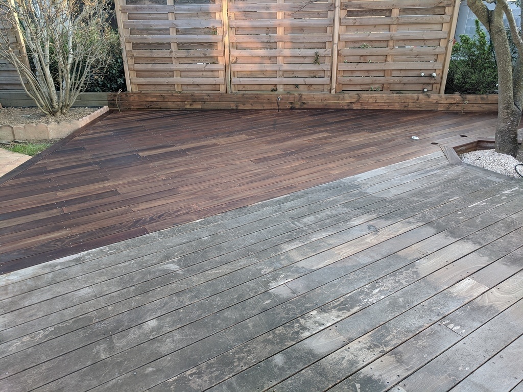

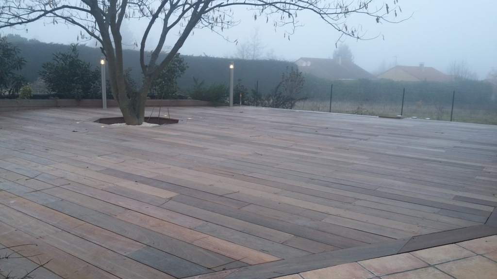

J'ai fait une terrasse il y a quasiment 4 ans. Elle est en Ipé. J'ai pris 1 an de réflexion et de lecture pour ne pas faire n'importe quoi notamment vis à vis du traitement de finition.
J'ai opté pour ne rien faire et laisser grisé le bois (c qui ne me dérangeait pas).
L'inconvénient est que ma terrasse est sous un albizia. C'est beau ... mais c'est juste beau. En effet, c'est un arbre qui fait des belles graines (en mode haricot), qui a de jolies fleurs qui collent bien quand il pleut et des toutes toutes toutes petites feuilles qui collent aussi quand il pleut. Un carnage en terme de nettoyage.
Au bout de 4 ans, la terrasse était grise mais pas que. Sale, avec un peu de champignon et des traces de tout (à manger, à boire etc etc).

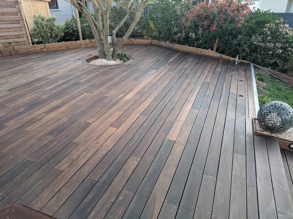

On a entrepris de la passer au karcher, un coup de ponceuse et enfin 2 couches de saturateur (Starwax haute protection incolore).
Au final, je pense que j'aurais dû passer une première couche ne serait-ce que pour protéger un peu le bois.
J'ai un pote qui a aussi une terrasse Ipé et qui passe le saturateur une fois par an.
La conclusion, c'est qu'au final si tu veux garder une terrasse un peu esthétique, tu seras forcement obligé de mettre un traitement.
PS : 3 photos du avant (celle dans le brouillard), entre 2 et une fois le saturateur passé

Sebg15
Nonoche
Whaou belle terrasse dis moi!
Y'a clairement une sacrée différence entre les deux finition après c'est une histoire de gout et d'avis personnel j'ai envie de dire!
Personnellement je rejoint ton point de vue "esthétique" pour la finition des terrasse!
