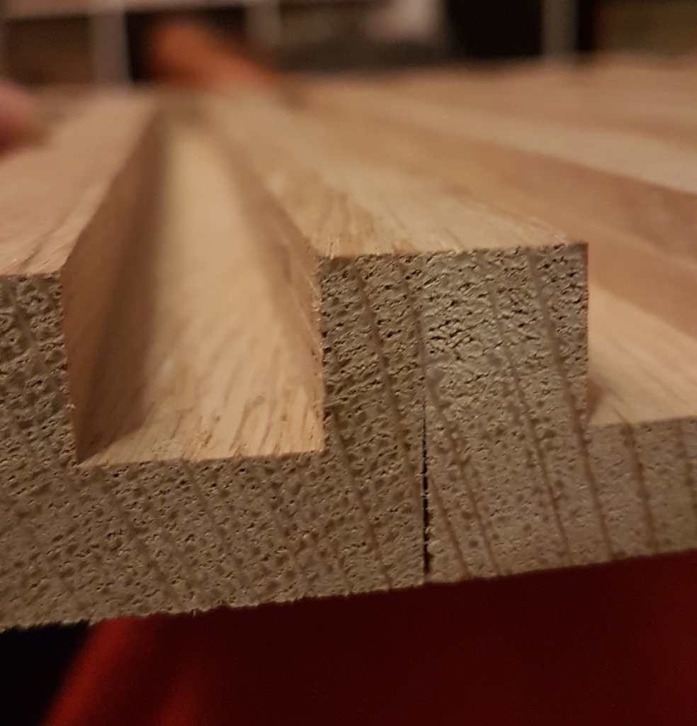

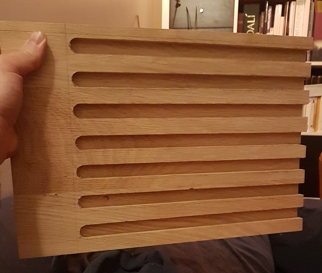

Je réalise une planche à decouper le pain.

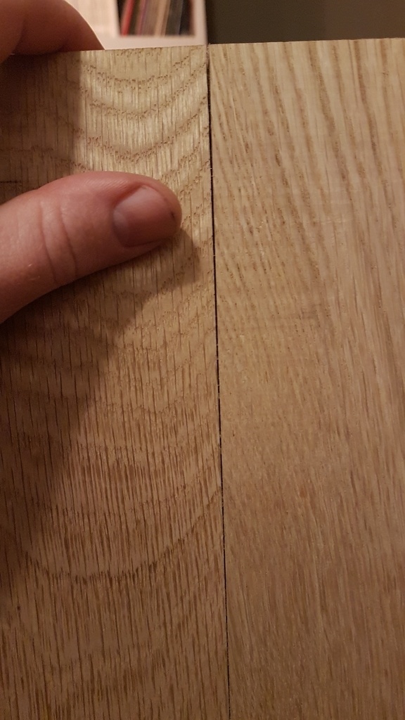

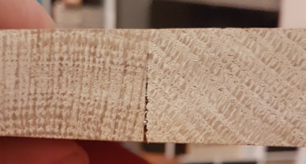

J ai fait pour celà un petit collage de 3 planches. Après avoir fait les rainures et laissé la planche qq jours, je decouvre une belle fissure dans le collage au dos de la planche. Il y avait un petit manque dès le debut, mais pas comme ça.
Je mets 3 photos.
Comment réparer celà?
-agrandir fissure au cutter + colle epoxy?
Rainure à la defonceuse sur qq mm + coller languette+ ponceuse.
Autre idée?

Soit tu scies en deux ta planche, un petit de dégau/rabot et tu recolles
soit tu donnes un coup de scie /défonceuse non traversant et tu inserts un flipot de bois
dans ton malheur ta chance est que cela se situe au dos de ta fabrication
baaat
Kentaro et glaude ont raison:
Ton joint il est chié des le début, tu ne le rattraperas pas. Tu peux mettre des languettosmelo autant que tu veux, ça n’ira pas, rien que sur la photo, on voit qu’il y’a un problème d’équerrage De ta pièce.
La menuiserie c’est pas toujours une science exacte mais ici, pas de pot, soit ça biche soit ca biche pas, en l’occurence ça biche pas!
Allez zou , scie, degau, serre joint!
1- Solution radicale la meilleure: Tu scies sur la jointure, remise d'équerre et tu recolles.
2- Solution bricolage facile: Un peu de colle à l'intérieur (tu laisses couler la colle dans la fente), bouchage avec de la poussière de bois, puis ponçage.
De toute façon, avec un collage à mi-bois sur une faible épaisseur, la planche n'est pas d'une grande robustesse. Avec les lavages/séchages, il est fort possible que cela recommence.
PS: Pas de languette! avec les encoches, il n'y a plus du tout la place.

Juljul Surtout pas! Vu les encoches de chaque coté, si tu fais en plus une grosse rainure, il n'y aura plus du tout de matière, ça va casser tout de suite.
Idem si tu mets une languette. Pas assez de matière de chaque coté.

la "colle sans pouvoir presser" ? De toute façon, la planche, qui n'est pas assez épaisse, avec toutes les encoches/rainures que tu as faites, elle n'est pas très solide, quoi que tu y fasses. Donc, on met un peu de colle pour boucher et pour l'esthétique, et c'est tout. Cela ne changera pas grand chose.
Le problème fondamental de cette planche, c'est qu'elle n'est pas assez épaisse pour donner d'assez bonnes surfaces d'encollage. Ensuite, le fait d'avoir fait les grosses rainures a martyrisé le bois, libéré des tensions internes, et c'est pour cela que cela a décollé, et que cela recommencera.
Mettre des languettes ou des dominos ne pourra pas se faire, car tu fais des encoches juste à coté, ce qui fait qu'il n'y a plus de matière pour assurer la cohérence.
