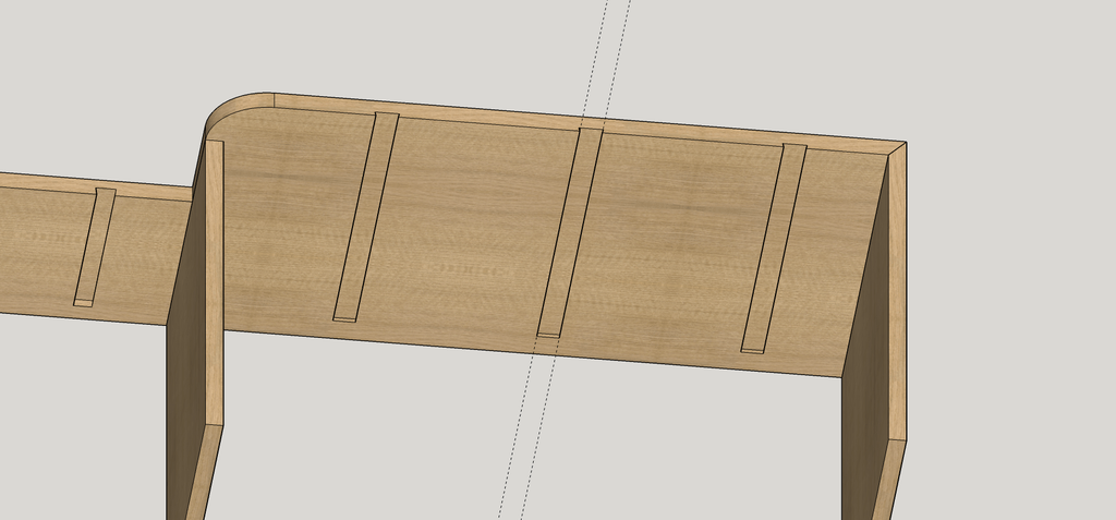

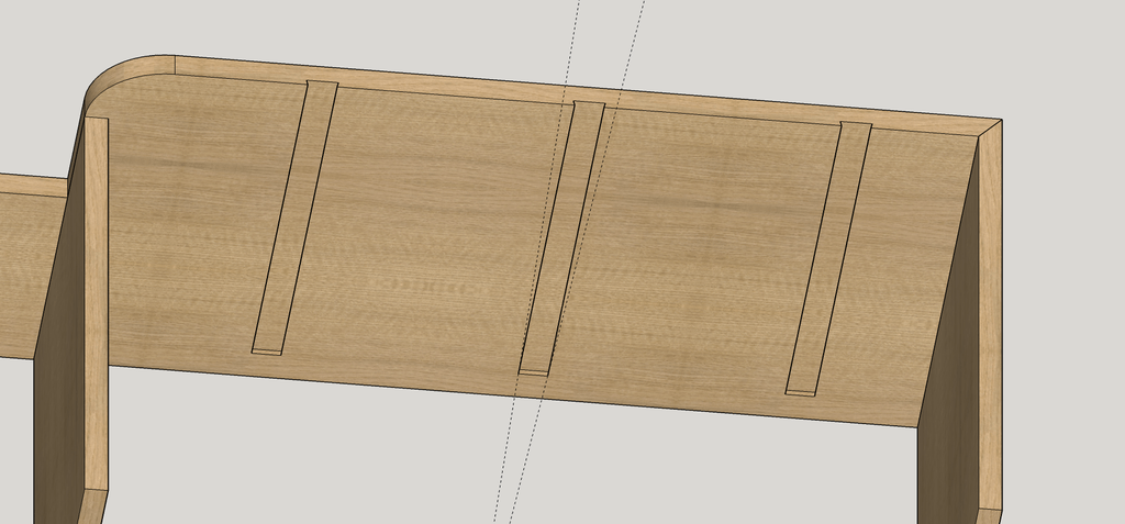

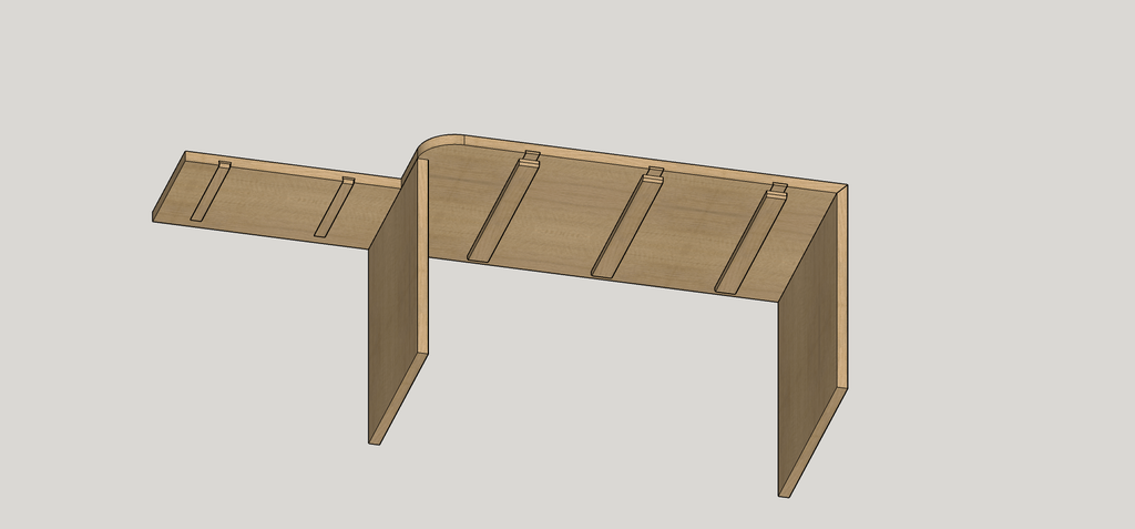

Je suis en train de faire un plateau en chêne de 2500 x 900 x 45 (rainures / languettes en cp pour assemblage des lattes) et je vais y mettre des traverses insérées en queue d'aronde pour l'empêcher de tuiler dans le temps et surtout quand il arrivera chez les clients, avec les différences de chauffage / hygrométrie par rapport à l'atelier aussi ;)
Il me semble avoir lu , vu ou entendu quelque part (évidemment je me souviens plus sinon c'est pas drôle) que chaque rainure en Q.A ne doivent pas être //, j'ai déliré ou pas ?
en gros; la rainure est + large à l'entrée qu'à la sortie.
Je suis pas sur d'être très clair... hésitez pas à demander
EDIT :
Vu que mon explication n'est pas claire, des petites images seront surement mieux

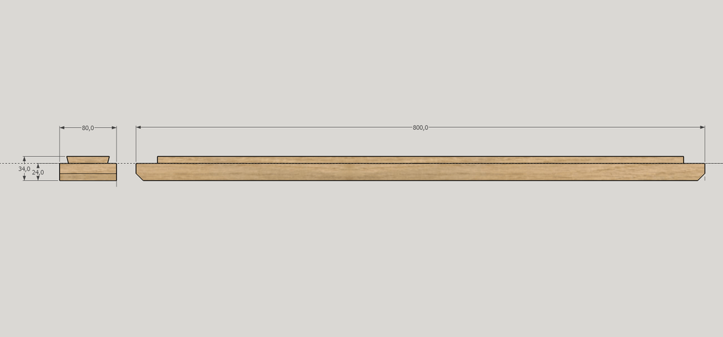

du coup comme le montre la 3eme image ma question est :
est-ce que la rainure doit être comme sur la photo 3.
J'espère que c'est plus clair.
Je pense que non, mais vu que ça me triture le cerveau, je préfère poser la question pour lever le doute.

C'est beaucoup plus facile à faire rentrer le tasseau dans la longue queue d'aronde si elle est "cônique". Si elle est droite, il y a toujours un risque que le tasseau se bloque en milieu de course, et ensuite, bonbon pour le retirer...
C'est ce que fait Ishitani.

Bonjour à tous, ce genre de clés en biseau et queues d'aronde sont utilisées surtout pour les panneaux sculpter pour les empêcher de tuiler ils sont coniques car plus facile a manoeuvrer. Quand on scuplte le panneau on enlève les clés pour que celui-ci porte bien sur l'établi et le soir on remet les clés. Pour un panneau de table une rainure parallèle suffit, bien parafiner la clé et penser a mettre un jeu d'au moins 1,5cm pour ta largeur de 90 cm si tes rainures ne sont pas débouchantes
DocEmmettBrown
Yeah ! Ça c'est de l'explication claire et net !
Merci !
Les rainures ne seront pas débouchantes mais j'ai prévu de laisser de la marge pour la dilatation/retrait, et un ''bouchon'' pour fermer du côté de l'insertion.
J'ai prévu 3cm, je sais c'est large mais je préfère, au moins je dormirais plus tranquille 😉

J'avoue ne pas vraiment voir l'utilité ! Il n'y a pas de contraintes nécessitant que les qa ne soit pas parallèles (a moins de se lancer un défi technique).

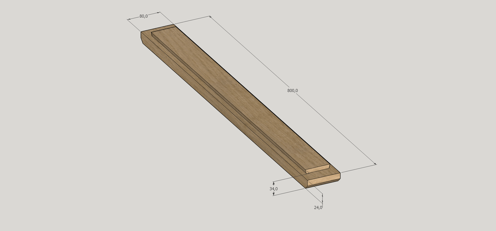

Au passage, tu pense quoi des dimensions de mes traverses et Q.A. ?
La question est bien entendue posée a tout le monde !
Si jamais vous avez un avis, ne pas hésiter !

mes traverses font
Longueur : 800
Largeur : 80
Epaisseur : 34
ce n'est pas une obligation, tu peux les faire parallèles, il te faudra juste mettre un peu de jeu pour entrer tout cela.
Mais je ne comprend pas bien pourquoi tu veut mettre de tels renforts sous ton plateau. Les plateaux de table, pour la plupart, n'en possèdent pas et pourtant ils ne se tuilent pas
