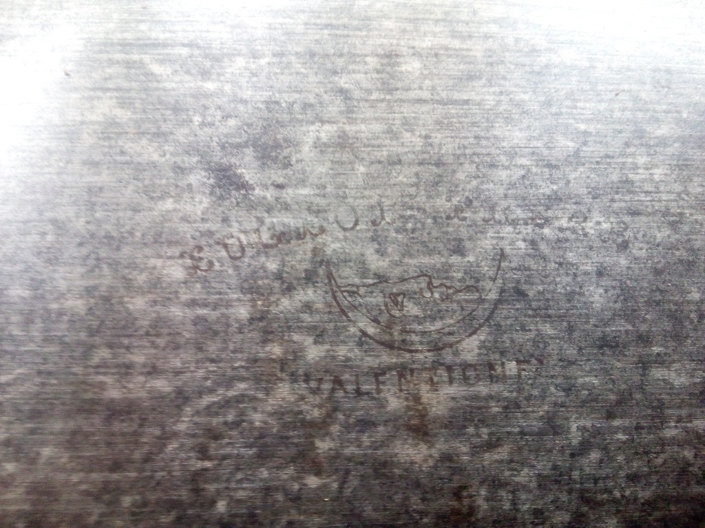

j'ai besoin d'aide pour identifier la marque d'un passe partout (dneis )
en bas il semble ecris "valentioner"
Je dirai Peugeot frères à Valentigney
d'ailleurs le croissant de lune est l'une de leur icone de fabrique
sey
je pensais pas que c'etait leur ancien logo
merci

Peugeot Frères Aînés et Cie
Et croisant de lune et visage bien présent sur ta scie a pierre .
Si j'en crois le site a était crée en 1825 et en 1845 il ont changer pour créer le Lyon
Donc ta scie devrait dater de cette période

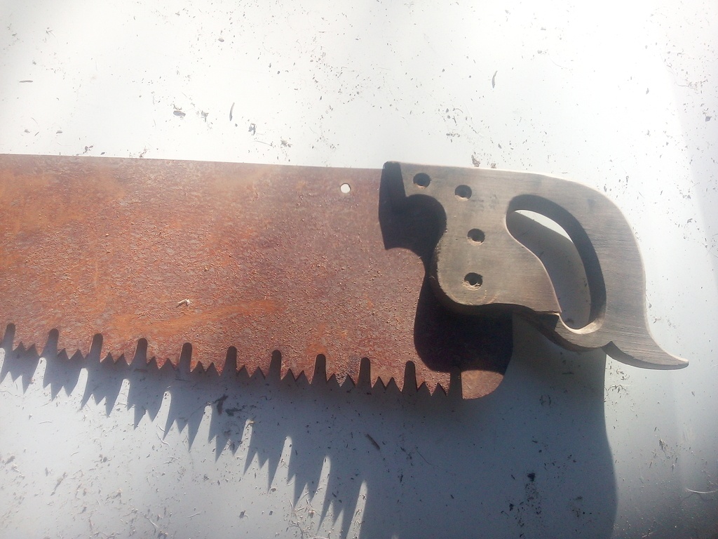

sey
je suis sur le cul ca voudrais dire qu'elle a entre 150 et 200 balais la petite (je me réveille j’espère que je calcule mal 😅) vu son état j'ai du mal a y croire

dneis mais le croissant sur la lame est leur ancien logo (avant le lion) et pas la qualité du métal si j'ai bien compris ou je me trompe ?
luluelec
Bonsoir.non Dneis a sûrement raison . possible qu'il diffuser encore en 1926 . En tout cas il en apporte la preuve . Peut être que le logo avec le croissant et qu'une qualité de acier ou de production...
Donc dur de dire quel date a cette lame .
