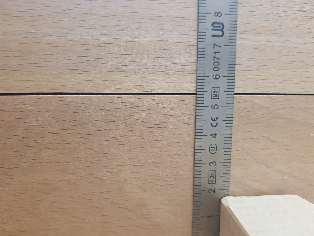

NuageViking
voila le jour en question. les 2 pièces de bois gigotent l'une sur l'autre.
Si le jour n'est pas plus important, et avec 45mm d'épais, avec de bon serre-joints, tu peux arriver à les faire joindre. Et rajouter quelques vis pour consolider la jonction.
Si tu dégauchi correctement (entendant par là de la bonne manière sur une bonne machine) tu ne devrais avoir aucun jour. Aucun.
Donc il faut remettre en question la méthode ou la machine. 45mm c'est pas souple mais ça reviens bien avec les serres joints. La précision c'est la durabilité.
Tout dépends de l'esthétique que tu souhaites mais tu peux visser le temps du collage si tu n'as pas suffisamment de serres joints,
