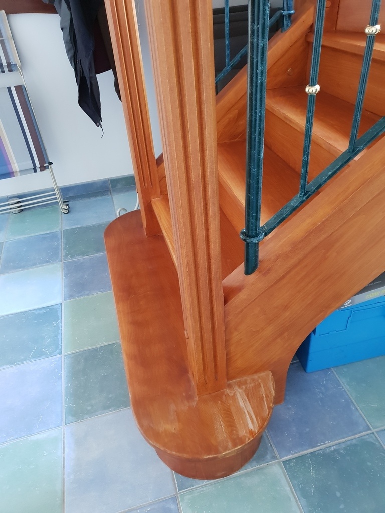

Bonjour à toutes et tous,
votre avis serait le bienvenu...
Comment feriez-vous pour récupérer cette première marche d'un escalier en frêne qui laisse apparaitre de vilaines "traces blanchâtres" ?
Cet escalier a été vernis par un "professionnel" qui dit avoir essayé de poncer (avant vernissage...) cette marche, mais qu'il n'a pas pu "faire mieux" !....
A quoi est du ce phénomène et comment y remédier ?
Merci d'avance.
J-M

Bonjours Riri212
Je ne vois pas bien ce que le ponçage vient faire ici ? D'autant plus que ces traces ressemblent à des coups de pinceaux ou d'essuyé ...
Certains vernis bas de gamme en phase aqueuse ne supportent pas la moindre trace de gras (huile à bois, pinceau sale d'un précédent travail...)
En professionnel, ton artisan ne peux pas inventer une histoire de ponçage et a obligation de résultat... même si personne est à l'abri d'une erreur ou d'un faute grossière (fatigue ?).
Ce que je ferais éventuellement devant un pareil cas :
  • démontage si possible de la marche
  • ponçage sérieux à bois nu sur toute la marche (couleur de teinte)
  • dégraissage du bois nu en plusieurs fois avec acétone x3 puis alcool à brûler x2
  • ponçage fin des fibres redressées en applications alccol, puis ultra fin de finition après séchage 24h
  • revernis de finition en 3 couches diluées dégressives pour une pénétration douce
    Amitiés
    Mig
On peut toujours faire mieux... S'il n'a pas pu enlever les traces au ponçage, il suffisait de refaire la partie avec du bon bois...
Personnellement, je ferais refaire, ce n'est pas acceptable.

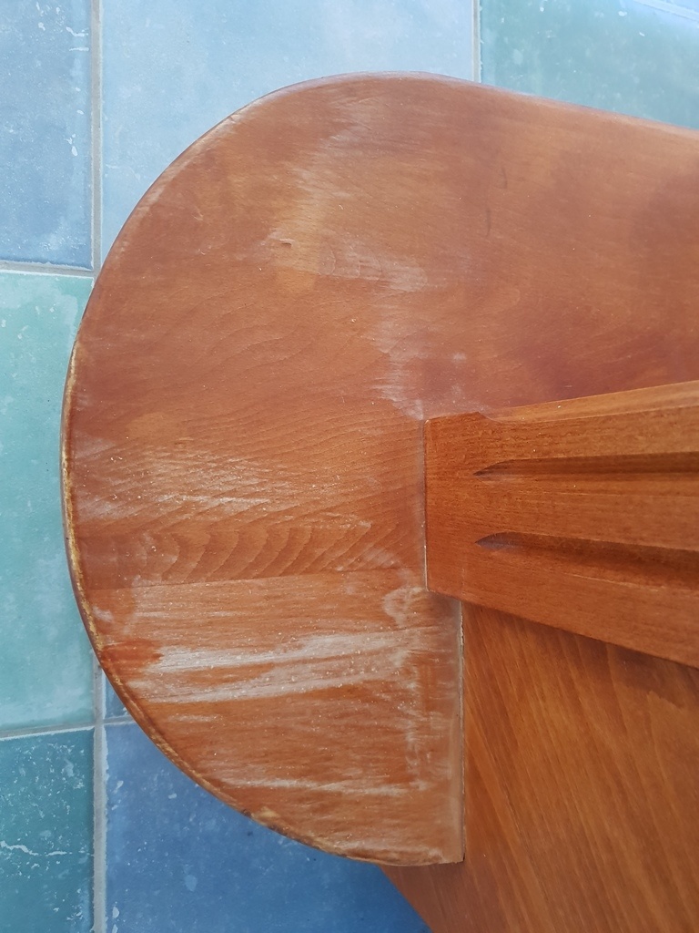

Le problème est présent uniquement dans la partie demi-ronde à droite de la marche et pas sur la marche entière ni ailleurs ( traces de pinceaux et bulles d'aspect blanc laiteux) J'ai bien une petite idée mais je crois que l'on est en face d'un problème physico-chimique ( adhérence de couche) ce qui expliquerait la localisation particulière du défaut.....mais un pro ( enfin ce terme me fait rigoler quand on voit le travail, celui-ci est sans doute dans les statistiques des 25% ) et donc en tant que pro doit rendre un travail en conformité avec la commande...donc parfait
Tout comme le précise notre collègue Etienne Desthuilliers, quelques renseignements complémentaires faciliteraient la compréhension du problème avec plus de certitude ....bon si j'étais à côté je saurais quoi faire!!

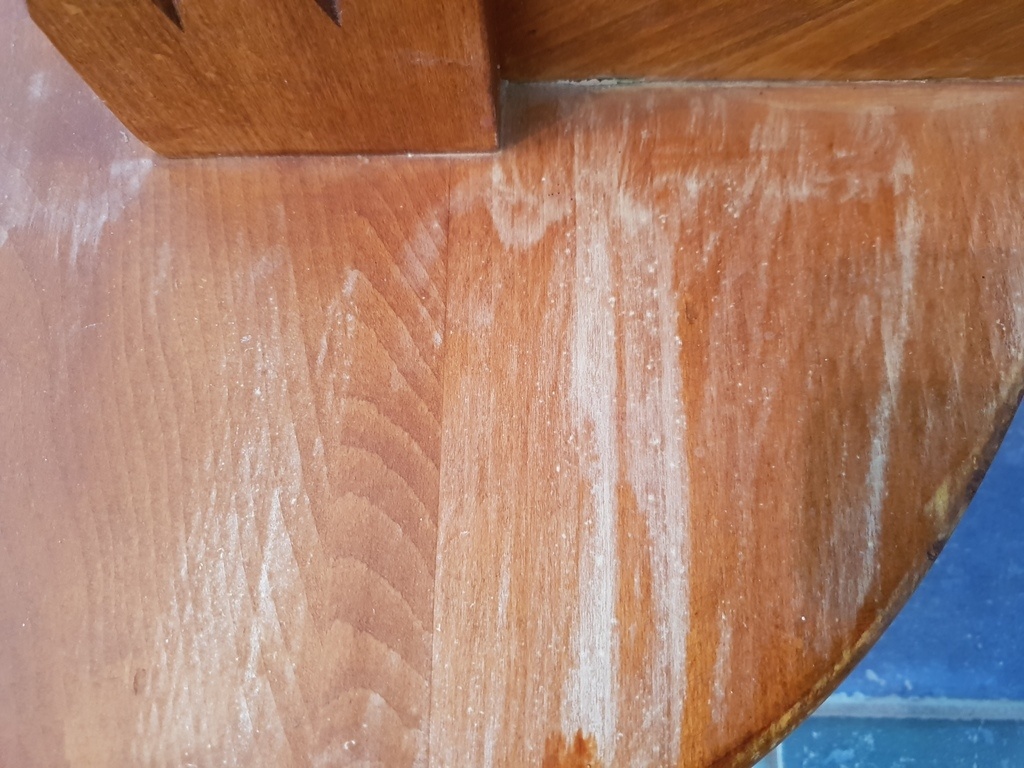

pour moi il s agit d un problème de composition du vernis au dernier coup de pinceau
il devait en manquer un peu et le vernisseur en à refait un peu sans respecter le pourcentage du durcisseur ce qui en général pose des problèmes à un vernis qui ne catalyse pas normalement j'ai exclu la possibilité qu'il y ai eu un raccord par manque de vernis et celui ci soit fait à un début de semaine avec un fort degré hygrométrique ce qui pose le même genre de problème car nous somme en deuxième couche
maintenant deux solutions
réchauffer le vernis pour voir si la réaction peu faire et que la tache disparaisse
prendre un pistolet thermique et chauffer en commençant vers 70 a 80 degré en réchauffant de façon progressive et en masquant les parties en bon état faire un essai sur une petite partie en mettant un cache pour voir la différence un carton avec on trou de 60 mm environ
pour faire cela je garde mon thermomètre laser de la main gauche pour éviter de monter en température le point rouge à l endroit ou je chauffe
si la réaction ne se fait pas compte tenu de l' ancienneté du vernis prendre son racloir retirer le vernis la teinte remettre le dessus de la marche a blanc , reteinter, puis revernir
ne pas employer de produit pour dévernir
perso je vais plus vite au racloir et cela est mieux fait pour les as de la ponceuse il faut essayer mais il faudra racler obligatoirement . si j avais eu la formulation du vernis cela aurait été plus simple .
avant de faire attendre les réaction des autres spécialistes il est possible que d'autres ai une meilleure idée que la mienne
pour certains qui pourraient se poser la question comment il a trouvé ce qui s' est passé il y a 8 années

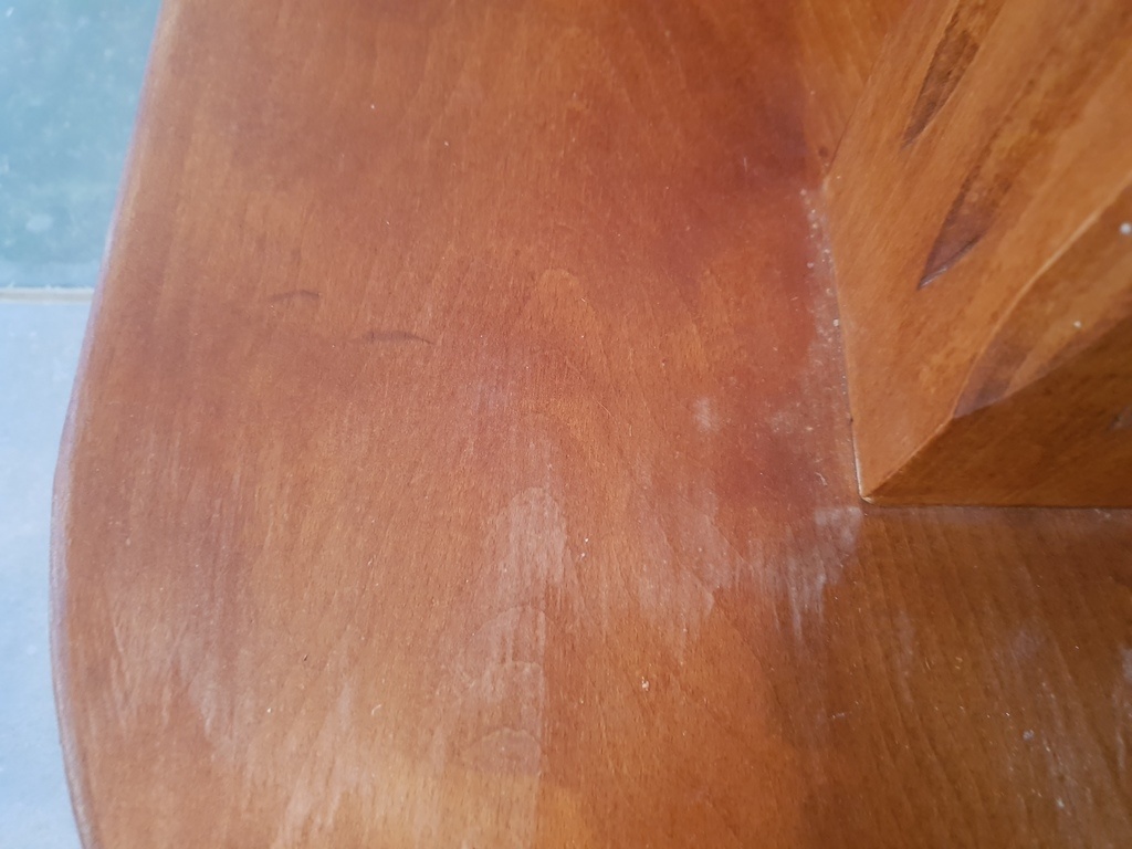

vous avez j’espère remarqué sur la dernière photos des petites bulles elle proviennent d 'un excès de durcisseur , ce qui a entraîné une réaction trop rapide du produit donc ce phénomène de bullage et un blanchiment de la résine c est aussi simple que cela comme quoi il faut etre rigoureux
dans sont travail et acheter une balance et bien lire la notice

ce qui est difficile à savoir c’est la profondeur à laquelle la substance a pénétrée. Je crois que je tenterai une approche au racloir Pour le découvrir délicatement sur le demi cercle concerné. Enfin je harcèlerai le responsable pour savoir exactement quel est le produit malencontreusement appliqué.
si le travail a été exécuté il y a moins d 'un an je ne toucherai pas du tout au travail car il est sous la garanti d' aspect ce n' est pas au client de refaire le travail c' est au pro de faire un travail correct si vous commencez à bricoler vous allez perdre votre garanti vous demandez au pro de venir finir correctement son travail . les questions que j ai posées ne servent qu'à comprendre le problème mais pas a y remédier
