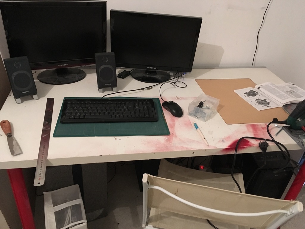

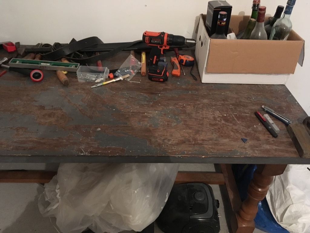

AlexFreyjr
Le premier plateau a besoin d’un ponçage
Le second va être raccourci au niveau de la plaque de mdf

Si ses assemblages n'ont pas de jeu, la première table semble costaude et je conserverais son piétement, quitte à bidouiller vite fait des étagères en dessous ; ça ne vaut pas à mon avis le coup de bricoler quelque chose qui ne sera pas forcément plus rigide
Le bureau par contre est fragile, la liaison vissée de ce type de pieds avec le plateau supportera mal des efforts transversaux car il n'y a aucun contreventement. Alors quitte à bidouiller pour ne pas investir, j'essaierais de trouver pour pas cher une table avec un bon piétement dans une ressourcerie ou un dépot-vente et je remonterais simplement le plateau dessus.

le probleme de la table c'est que justement son pietement est instable (je l'ai recoller deja une fois et elle continue a se bamader dans la longueur)
Pour le bureau c'est moins grave, il est juste destiné a supporté le pc en attendant que je fabrique un support plus en hauteur.
Je suis également d'accord pour essayer de réutiliser la table. Pour bien la rigidifier, tu dois pouvoir installer des traverses en diagonal ou en croisillons entre les piétements (en longueur et en largeur). Avec cela, tu devrais obtenir une bonne table de travail et d'assemblage.
Dans un second temps, tu pourras toujours envisager de te construire un bel établi bien lourd et costaud.
