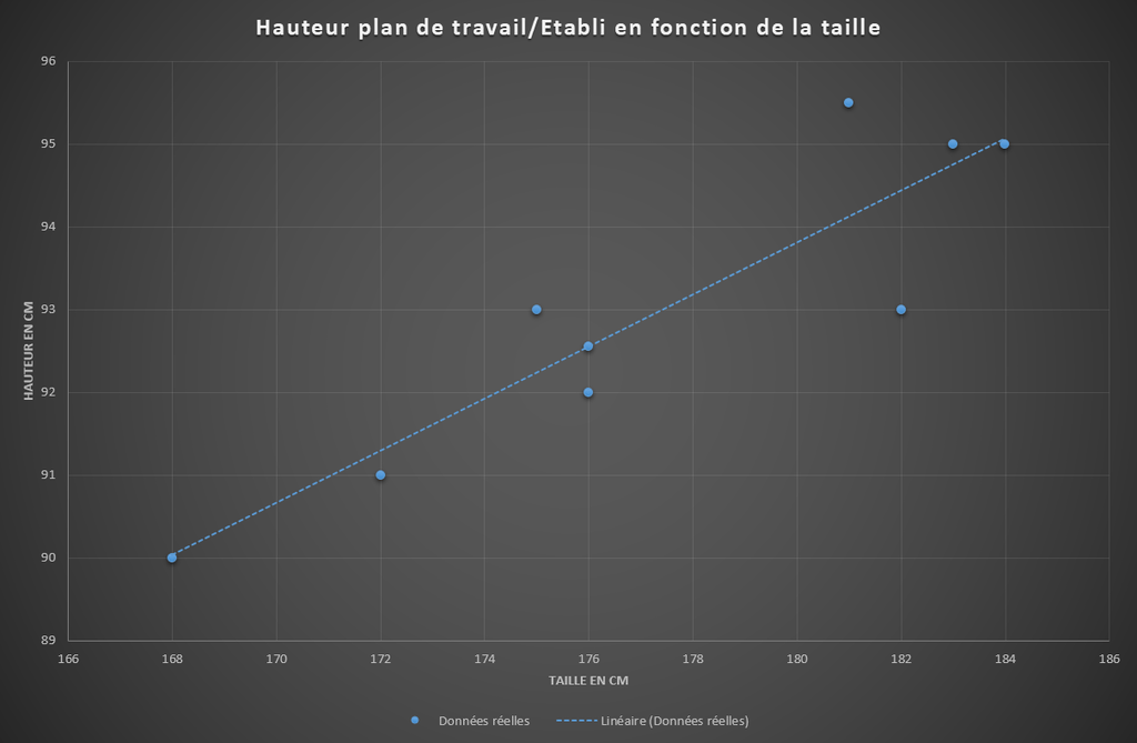

Merci à vous qui avez répondu, à partir de vos réponses, j'ai une "règle" qui diffère un peu de celle de Termite.
J'ai trouvé:
Hauteur (en cm) = 2 x Taille (en cm) / 5 + 22,2
Cela donne pour:
Pour moi (176cm) cela donne 92,6cm.
Je vais donc partir sur cette hauteur pour mon établi.
Pour ceux qui n'ont pas répondu, vous pouvez toujours répondre, cela me donnera plus d'élément pour valider ma "règle"
BIGBen
[Edit] Erreur (on parle de mm) dans ma "règle" donc j'ai corrigé
[Edit:09/04/18] Mise à jour de ma formule de calcul de la hauteur idéale
