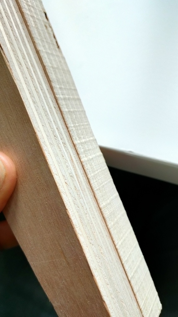

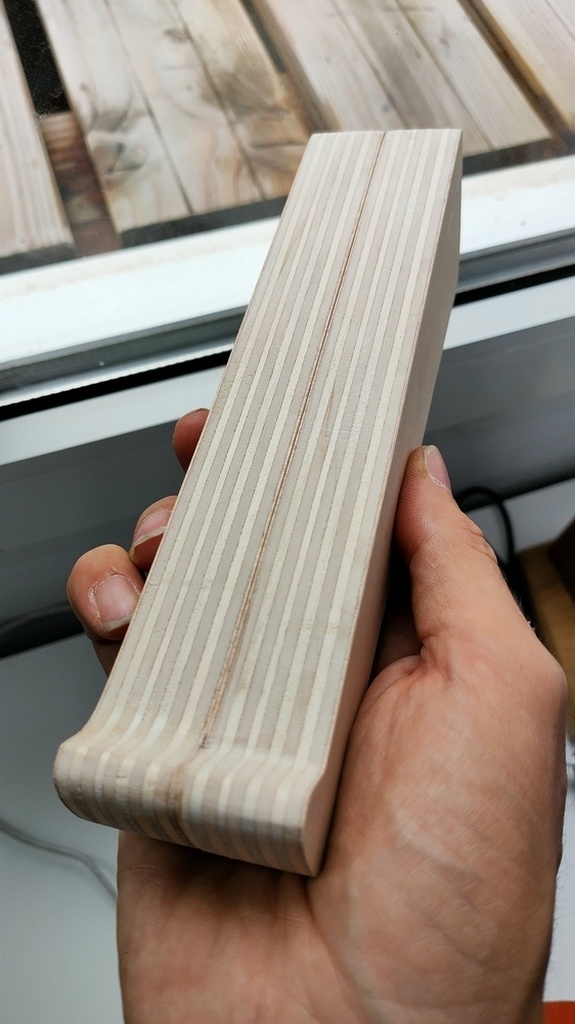

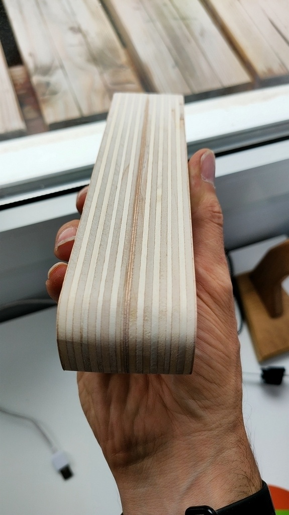

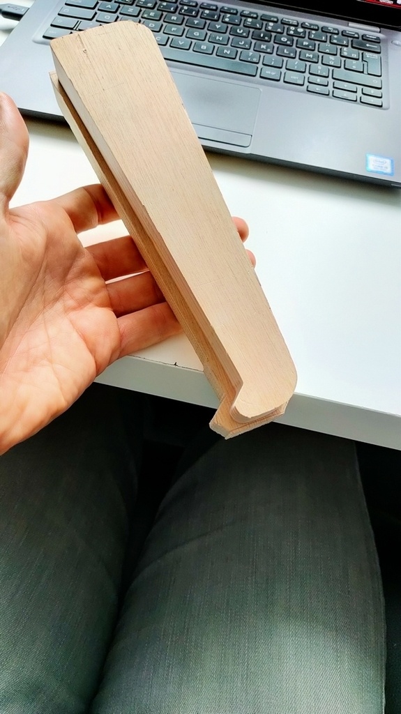

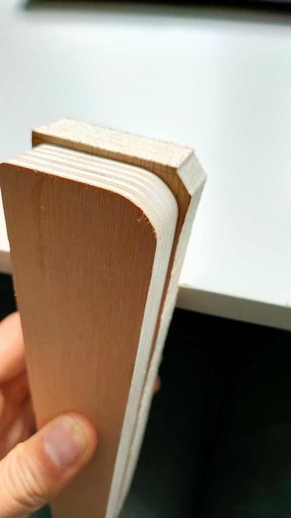

J'ai utiliser une grande bague à copier avec la vitesse la plus faible, j'ai utiliser une poignée-grip pour tenir fermement la pièce et pousser doucement.
Vu que c'est uniquement pour surélevé le pc portable du taff, ça ira parfaitement 👍

la finition sera correcte si tu avances régulièrement et que ton outil coupe bien, que ta table est bien plate, que les copeaux s'évacuent bien, etc... sur du cp, ça noircit quand même facilement, parce qu'on a toujours du bois de bout qui force et chauffe un peu à la coupe. selon tes exigences, il faudra peut-être passer un coup de ponçage après.
