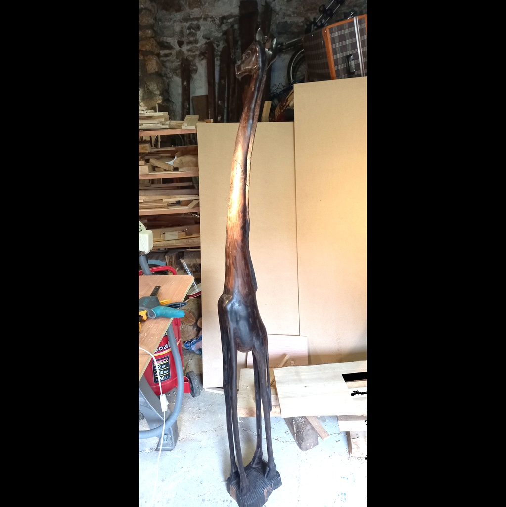

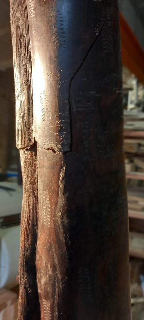

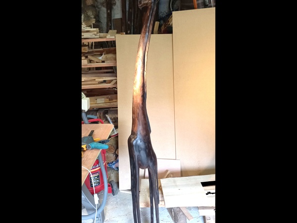

On vient de me demander de réparer une statue de girafe en ébène.
Il s’agit d’un seul tronc d’ébène sculpté de 2m.
Le socle de la statue est trop étroit et donc sa stabilité est faible.

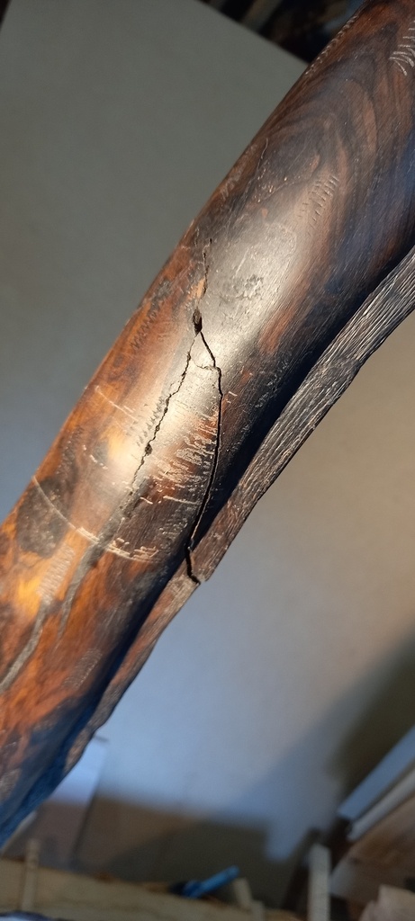

Elle est tombée une première fois et le cou s’est rompu à mi chemin. Une réparation a eu lieu, ou une tige métallique a été mise (collée) et les fissures rebouchées avec un mélange de colle et sciure.

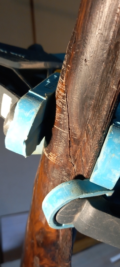

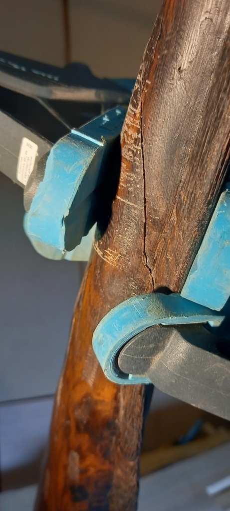

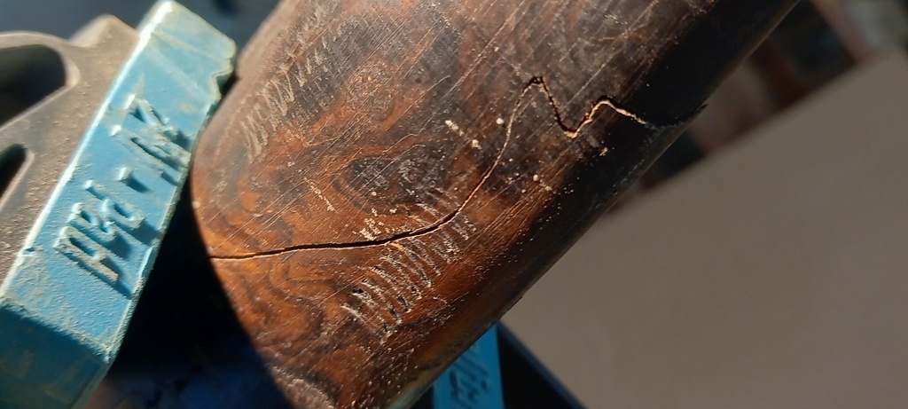

Malheureusement la statue est retombée et s’est re-cassée au même endroit. La tige métallique a due se tordre car il y avait un grand trou vers le bas. Sur la photo la trou a été un peu réduit par serre joint, ce qui démontre que la tige est un peu malléable.

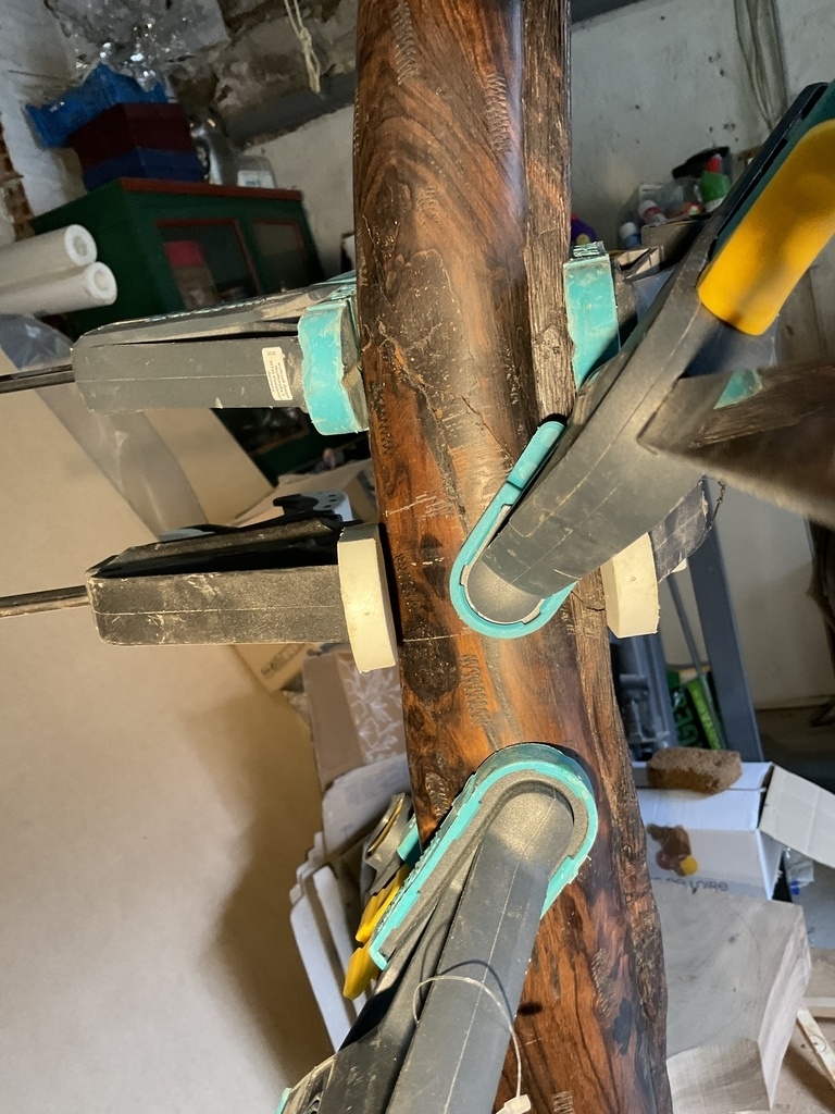

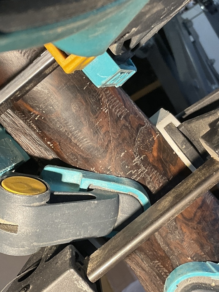

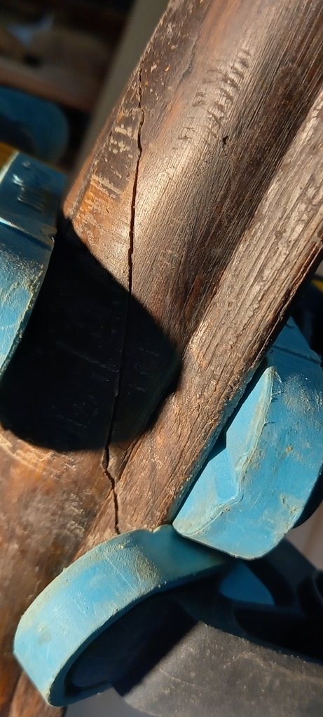

J’ai donc fait des essais avec des serres joints pour voir si je pouvais ravoir la fracture et juste coller. On y arrive jusqu’à un certain point, mais il reste un espace que je n’arrive pas à fermer quel que soit l’orientation des serres joints.
J’en arrive donc à ma question, quelle solution recommanderiez vous?

Avec pas mal d’essais et en ordonnant précisément la pose des serres joints j’arrive presque à fermer les fissures. Je vais donc proposer à mon client de tenter un collage epoxy comme cela et si ça ne tient pas alors on tentera de retirer la tige. Ce qui me turlupine un peu c’est que je ne peux pas gratter l’ancienne colle qui est à l’intérieur (pas la place de passer un grattoir).

  • Pour presser de haut en bas, faire des cales de forme, les serrer contre le cou avec des serre-joints, de chaque coté au dessus et dessous de la rupture (pas trop fort, il ne faut pas non plus écraser le cou...), et un mettre des serre-joints verticaux sur les calles pour agir verticalement. Pour que les cales ne glissent pas sur le cou, coller dessus du papier de verre.

Merci philbois ! Le pb est qu’il faudrait presser de haut en bas ce qui semble difficile vu la géométrie, même avec des cales.
