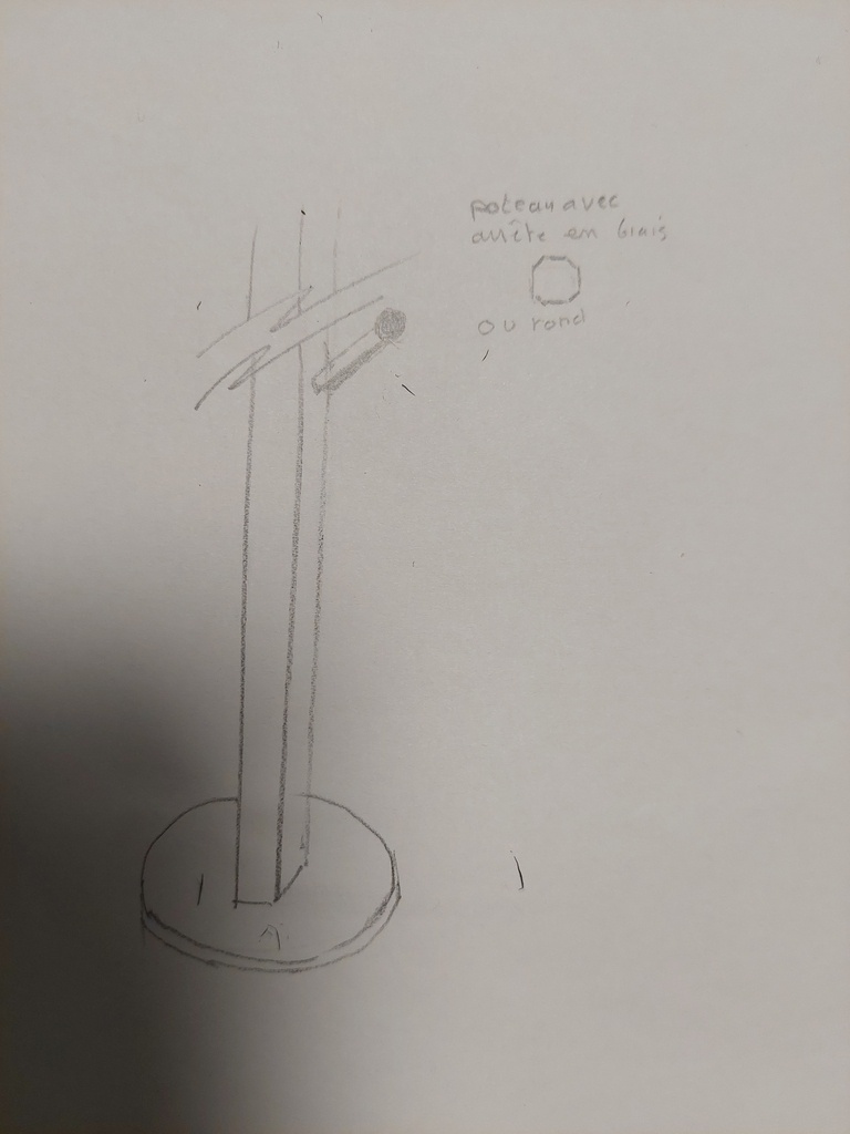

Je souhaiterais réalisé un porte manteau à pied. J'ai vu de très belle réalisation mais je ne sais pas comment réalisé les assemblage des morceau de bois qui reçoivent les manteaux.Je n'ai que du matériel à main et un outil pour découper mais j'aimerais tenter l'expérience de tout faire sans machine ! j'ai aussi une scie japonaise. Le pied sera à priori carré avec les angles cassé au rabot. La basse sera soit une croix en mi-bois avec des patins en dessous soit un disque. Avez-vous une idée du mieux au niveau esthétique et solidité ? Je vous remercie d'avance pour votre aide, n'hésitez pas à demander si besoin de plus de détails. Je vais essayer de faire pas à pas pour mettre sur le blog.

Merci à tous pour vos réponses ! glaude Vianney - VICA voici une première ébauche. Je ne sais pas si je vais réussir à faire un beau rond avec une simple scie sauteuse et j'aurais aimé faire un poteau rond mais pour mettre les differenr "tenon" ça risque d'être compliqué. Des idées ?

Pour le socle rond, à la scie sauteuse c'est possible en y allant doucement, un bonne lame pour pas qu'elle force et aille de travers. Ensuite il faudra finir au ponçage (ponceuse à bande c'est utile dans ce cas.
Pour le poteaux rond, le mieux est le tour à bois, sinon utiliser des manches d'outils. Pour tes tenons, si c'est juste un percage, ça pose pas de problème, il faut bien fixer le poteaux, et idéalement une perceuse à colone. mais avec une normale ça marche bien aussi.

Vianney - VICA merci ! J'ai une vieille scie sauteuse et pas de ponceuse à bande mais sinon j'essaye de voir si un menuisier peut me le faire ! Pour le perçage du poteau, il faut arriver à bien le fixer je pense mais ça devrait marcher. Je viens de voir qu'on habite dans la même ville ! Ou en tout cas votre menuiserie ! C'est une bonne coïncidence ! Est-ce que voud faites des présentations de simple decoupe ? Si oui accepteriez-vous de me découper mon socle ainsi que d'autre planche moyennant finance bien évidemment ?
