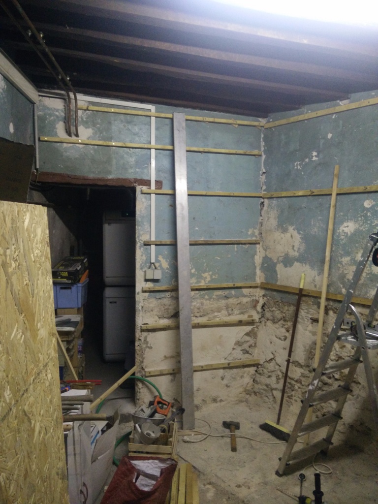

Je m'explique, cet atelier est dans une pièce ou aucun mur n'est droit, normal me direz vous c'est une maison en pierre (je vous passe les détails de la pose des tasseaux sur le mur). J'aimerai savoir si il est recommandé d'isoler entre le mur en pierre (environ 50-60cm d'épais) et l'osb qui sera posé plus tard ? Y a t-il des risque de condensation ?
Je vous met une photo pour mieux comprendre la configuration de la pièce.

Tout les isolants biosourcés ne sont pas respirant; et attention ils peuvent être bourré d'insecticides. Ce n'est pas parce qu'un produit est dit 'biosourcé' qu'il est sain.
Le polystyrène, dont l'extrudé (un excellent produit d'isolation au demeurant), n'est pas adapté dans votre cas et fera 'pourrir' votre mur si, comme c'est souvent le cas pour les maisons en pierre, vos murs relarguent un peu d'humidité par capillarité.
Dans votre configuration, la laine de roche est un bon choix - voir le seul bon choix après le torchis (voir post de Zeloko). En effet, la laine de roche est un matériau suffisamment respirant, ce qui permet une circulation libre de la vapeur. Par ailleurs, les rongeurs ne s'installent pas dans ce matériau - pas négligeable dans votre configuration. Ne mettez surtout pas un pare-vapeur; sinon vous allez piéger l'eau dans le mur.
Attention, pour les tasseaux, ne pas avoir de longueur continue d'un bout à l'autre du mur; prévoir des 'trous' de 20cm dans vos lignes de tasseaux, en les décalant, pour que l'air circule; comme pour la pose de Lambris.
Pour protéger le bas de l'isolant et de votre habillage en OSB, mettez au sol un U en plastique que l'on trouve dans les comptoirs de matériaux.
Je précise que je travaille dans un centre de recherche de l'isolation; donc je connais.
Bon travaux.

Préférer les isolants bio-sourcés car les isolants type polystyrènes ou laine de verre/roche ne sont pas ou peu capillaires : l'humidité n'est pas évacuée à la surface pour s'évaporer.
Il y a beaucoup de ressources sur internet pour l'isolation du bâti ancien. Il faut faire très attention car l'humidité du sol remonte dans ces murs par capillarité. Cette humidité doit pouvoir s'évaporer.

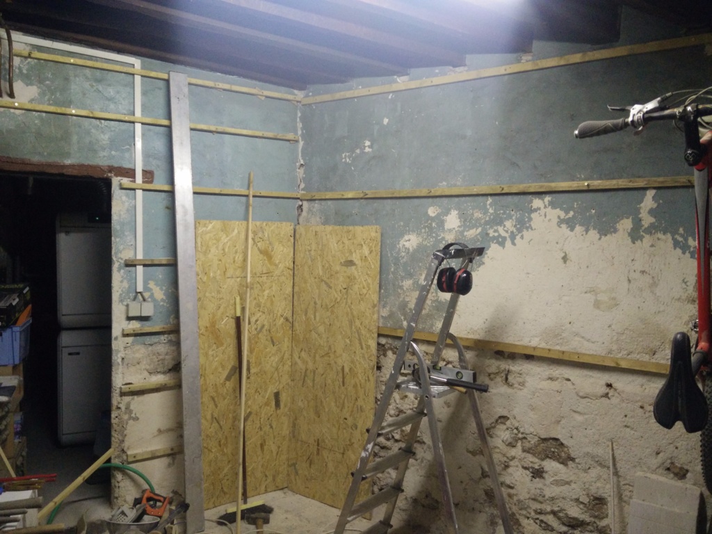

Du coup tu as enduit ton mur, dans mon cas j'ai 5cm de platre sur la pierre (cf. les photos).
L'idée était surtout de mettre l'isolant entre les tasseaux mais du coup ma crainte c'est que ca vient combler le vide d'air et amène de la condensation.
Après je me pose peut être la mauvaise question, l'osb isolera déjà pas mal et je n'ai peur être pas besoin de rajouter autre chose ?

Visser dans les tasseaux, j'ai peur qu'ils éclatent vu qu'ils font 35mm d'épais.
Pour les panneaux je vais prendre du 2m50, c'est la hauteur de mon plafond et pose à la verticale car mes tasseaux sont à l'horizontale :)
Par contre j'hésite à prendre de l'OSB rainuré car si je dois démonter une plaque il faut démonter l'ensemble du coup.

Je viens de m'apercevoir que tes angles de murs, ainsi que les bas de ces murs sont de travers, et de beaucoup ....
Vu la configuration tu risque de galérer dans les angles !
Tu va perdre un temps fou en découpes et raccords et te prendre la tête
Et au final rien ne sera droit .
je ne sais pas la qualité de finition que tu veut obtenir : du tip top tiré au cordeau, ou bien une finition " utilitaire" pour un atelier pratique.
Personnelement je mettrais au minimum des chevrons dans les angles, pour que ces derniers soient droit.
En fait, quitte à aménager cette pièce autant le faire bien :
Pour un pan de mur : je mettrai un chevron à l'horizontale au sol, un autre au niveau du plafond, et ensuite à l'horizontale des chevrons tous les 60 cms :
tu auras de la place pour ton isolant.
Et la pose de l'osb, à la verticale sera un jeu d'enfant.
je te conseil de calfeutrer, avant, au niveau des poutres du plafond, pour éviter le passage des rongeurs et insectes. Le plus simple : un double chevronnage, qui s'arréte sous les poutres, sans faire de découpes.
Avec des chevrons, tu auras une installation costaud et isolé.
Avec assez de place pour y faire passer les gaines électriques, et surtout y fixer des charges lourdes .
Et pourquoi pas y faire, une demi mezzanine ?

En fait j'avais pensé à mettre des chevrons comme tu dis mais la pièce n'étant pas immense je ne voulais pas perdre de place, sachant qu'à la base je n'avais pas réfléchi à l'isolation. Je m'inquiète pas trop de la pose de l'osb j'ai calé mes tasseaux, tout est de niveau. D'ailleurs sur la photo mon OSB est juste appuyer sur les tasseaux, mais ca jointe bien sinon en appuyant dessus :)

Le polystyrène est à éviter sur les murs en pierre qui ont besoin de respirer afin d'évacuer l'humidité qui remonte par capillarité dans ces parois. Les dégats ne se voient pas tout de suite, mais dans ces configurations, des points de rosées se créent dans le mur et ce n'est pas bon du tout (risque de gel, dégradation du liant, moisissure...).
Essaies plutôt de partir sur un matériau respirant du type ouate de cellulose ou laine de bois, qu'on trouve assez facilement en GSB. Il te faudra dans ce cas, créer une structure porteuse en tasseaux, combler d'isolant et fermer avec l'OSB. Avantage, si tu as de l'élec à passer, tu peux la passer derrière.
