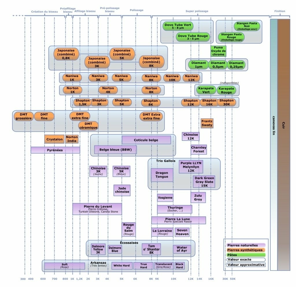

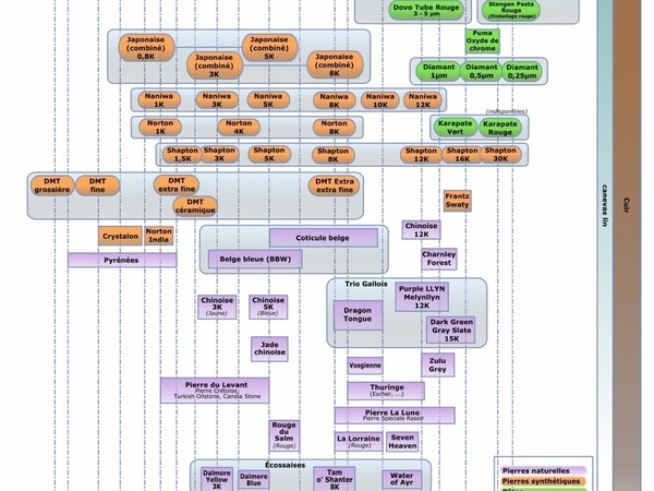

Un début de réponse… (merci Roanlucas )
wow @@
Roanlucas
Hello
Attention même si je suis acro au coticules, ce tableaun’est pas ma propriété !
servimg.com/vi...w/15573314/385#
Je l’ai trouvé sur un forum de rasoir coupe chou
Cordialement
Jean-Luc

honnêtement ne pas se fier a ce genre de graphique créé par des amateurs amateurs de legendes urbaines... on cherche le graal mais une pierre est juste de l'abrasif plus ou moins grossier dans une matrice plus ou moins dure... je possède une la lune ancienne que je tiens de mon arrière grand père et honnêtement elle se trouve quelque part entre la pierre des Pyrénées douce actuelle et la pierre du levant/coticule. Quand je vois des post dire que les pierres "la lune" sont exceptionnellement fines, j'en viens a me demander si les auteurs savent vraiment affuter 😁 🙃
Roanlucas
Je peut pas te dire ?
Je n’ai jamais eu de pierre de la lune dans les mains
Mais le tableau vient du site rasoir coupe-choux…. Des passionnés de pierres
Et en terme d’aiguisage … ils se défendent !
Cordialement
RL.
benjams
C'est un peu le problème avec les choses faites par les passionnés. Comme c'est une activité "passion" pratiquée par des amateurs, ça se détourne très vite d'une pratique rationelle de l'activité...
Il y a le même phénomène sur le travail du bois aux outils a main, on l'on voit les abérations style les scie a dos en denture différenciée, la multiplication des rabots fantaisistes...
Mon arrière grand-père avait une pierre fine (une la lune speciale) et un cuir pour affuter ses rasoirs. Quand je vois des gens dire qu'ils passent par 3 pierres et y passent des heures, on est bien loin de quelque chose de rationnel
C'est vrai que dans notre cas, s'il s'agit juste d'affûter un ciseau ou un fer de rabot, pas besoin d'aller chercher des finesses de grain folles. Au premier usage, le biseau va déjà ramasser donc on va pas le refaire tous les 10 coups de rabot...
De ma maigre expérience, on peut largement s'arrêter à la pierre du levant, ou à la DMT fine + cuir.

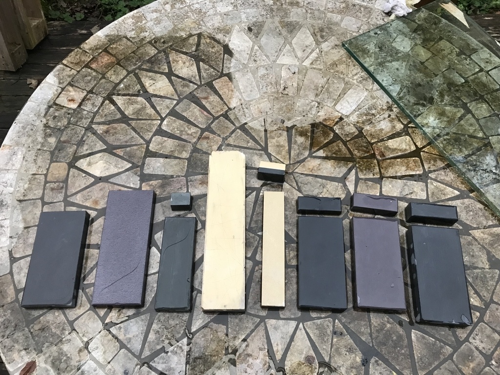

Personnellement je n’utilise que des coticules !
Bon … J’avoue en avoir plus que de raison ! 🤪
A l’exception d’une Pyrénées 600 quant j’ai besoin de reprendre fort un fer.
La première a gauche est la Pyrénées.
Puis :
Coticules bleu BBW
Rouge de Salm
Jaune (boue belge) ma pref
Enfin un trio gallois (coticules du pays de Galles 🏴󠁧󠁢󠁷󠁬󠁳󠁿) aussi appeler ardoises Gallois.
Je m’arrête en faite aujourd’hui presque tous le temps à ma grosse jaune une vintage Burtone !
Elle est naturellement sur rouge de salm car extrait à l’époque entre les deux veines.
Cordialement
RL.

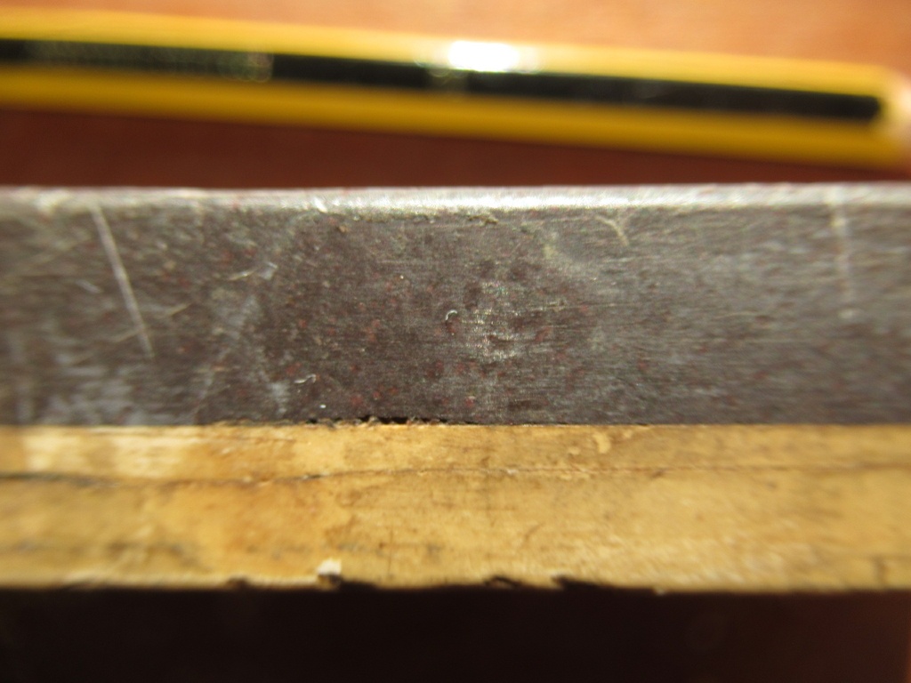

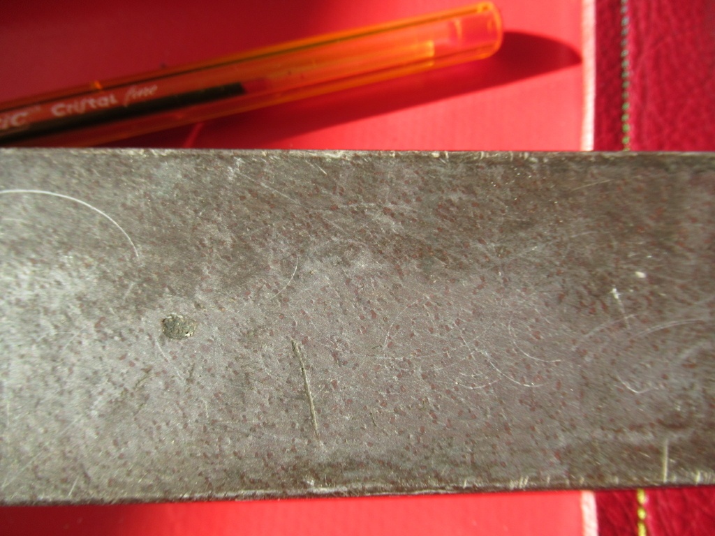

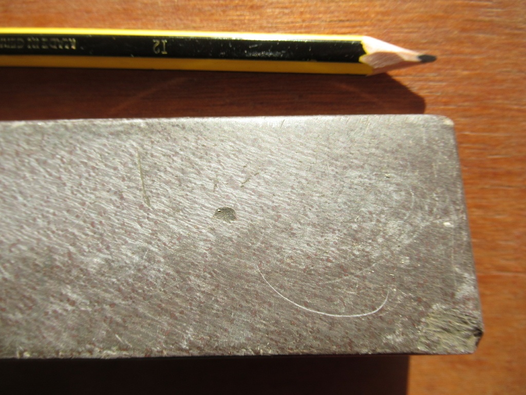

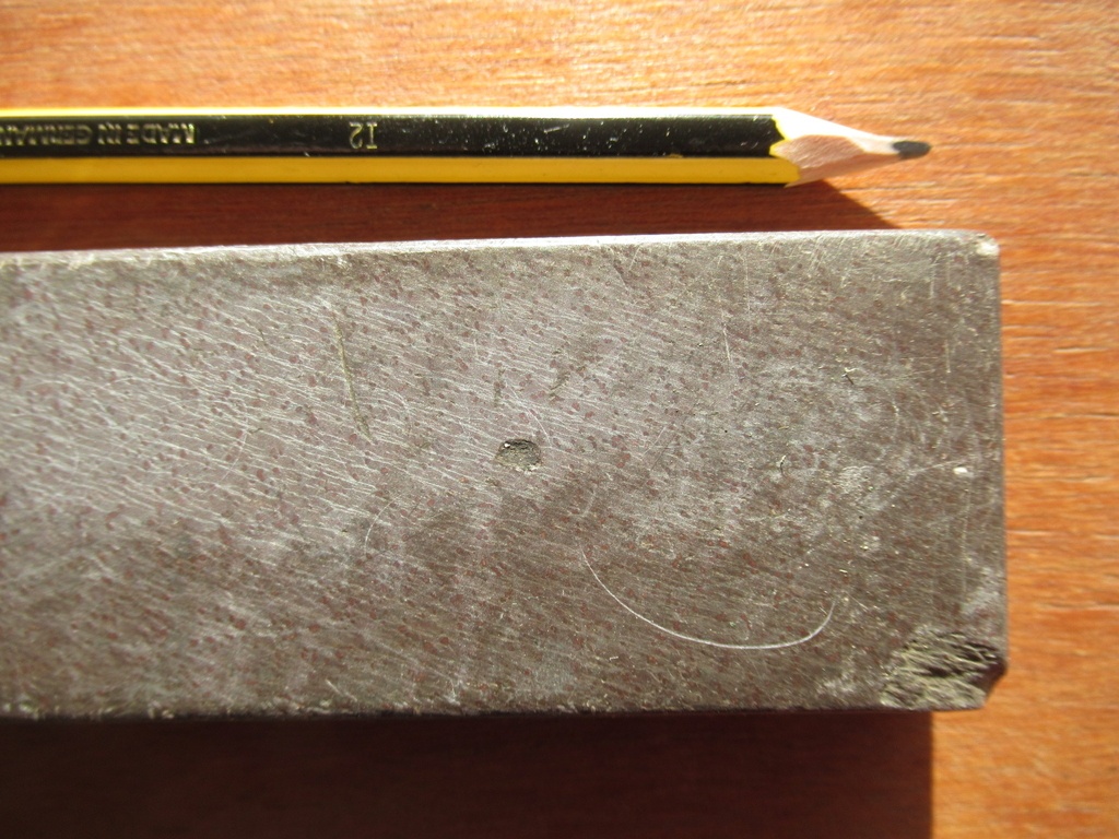

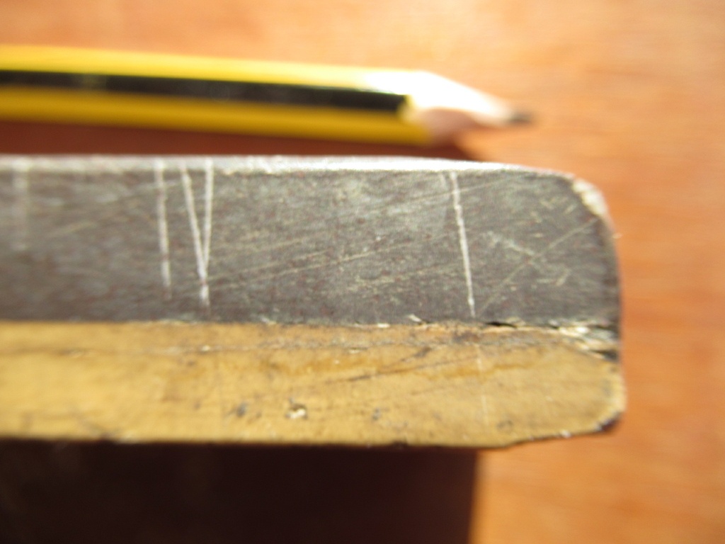

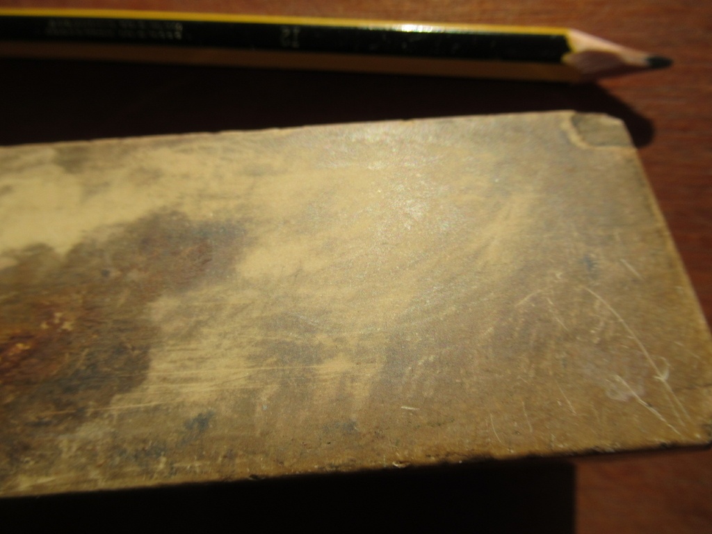

Roanlucas tu m'as l'air d'en connaître un rayon sur les pierres naturelles !
As tu une idée de ce que pourrait être cette pierre naturelle (à rasoir), double face (je crois ?), "blanc crème" d'un côté et "violette à paillettes" de l'autre ??
Est ce que les deux faces servent ?
A l'usage, elle est très fine, peu mordante (moins que Levant ou Arkansas), un poil moins dure que ces deux dernières aussi je pense.
benjams
Côté crème, une coticule, côté gris une ardoise sans qualités particulières pour l'affutage dont la seule fonction est de renforcer la coticule qui est assez fragile 🙃 C'est la configuration la plus courrante, mais si on peut coller quelque chose au dos de la coticule, je suppose qu'il est pas impossible que quelqu'un ait eu l'idée de coller autre chose qu'un caillou quelconque 🙂
Dimensions de ma pierre: 175 x 39 x 15mm.
Pierre achetée d'occasion, ancienne je pense.
Mon père avait récupéré exactement la même, mais elle s'est décollée au milieu.
Je n'ai pas l'impression que le coté violet soit de l'ardoise, mais ce n'est pas pour autant que c'est un côté abrasif, je sais pas trop...
Le coté blanc ne m'a pas paru former de "boue" et est assez dur.
Roanlucas
Violet peut être collé sur rouge de Salm
J’ai une rasoir comme ça collé sur rouge de Salm
Cordialement
RL.
xyloweb
Merci Roanlucas !

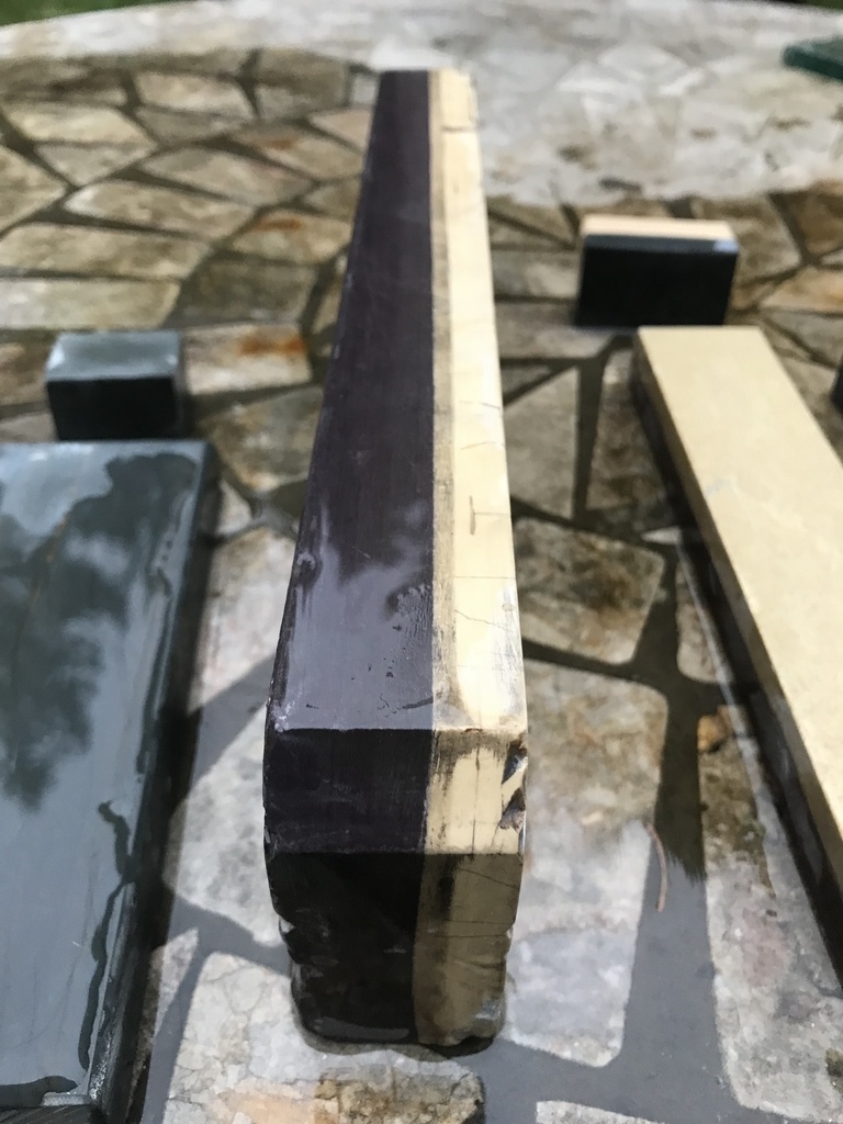

Roanlucas
Oui benjams. Tous bon
Quant elle sont pas naturellement sur rouge de Salm elle cassent
Donc ils les collaient sur une ardoise pour renforcer
L arboise n’a pas de qualité abrasive
Ci joint une naturellement sur rouge de salm et à côté une Barbier sur rouge.
La salm elle est abrasive
Quelle sont les dimensions de ta pierre ?
C’est une vintage on dirais

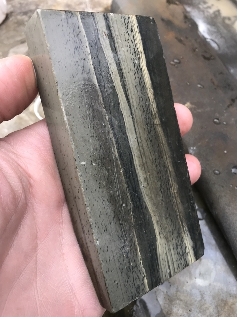

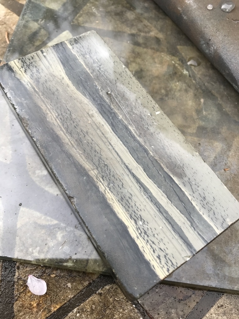

Roanlucas

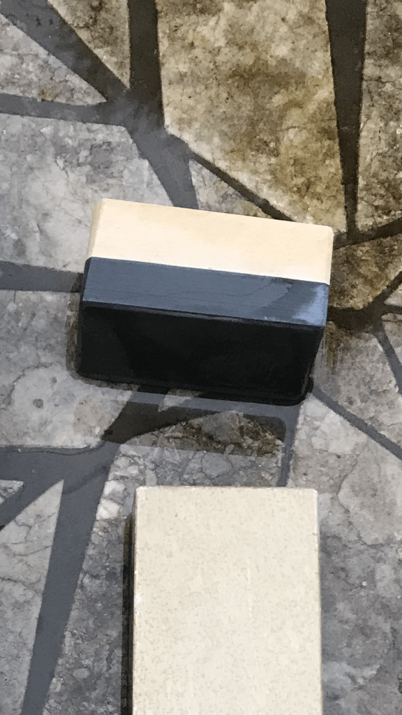

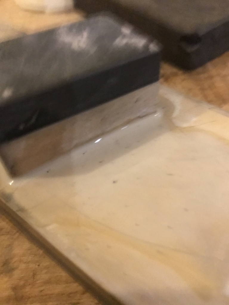

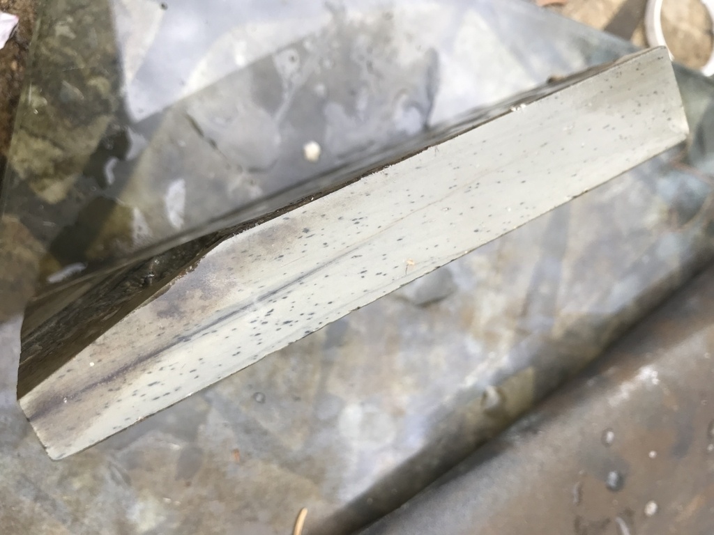

Ils y a plusieurs qualités de Coticule les meilleurs on un mordant…. À peine 3 allez retour et il y a déjà de la limaille qui apparaît…
C’est des Pierre dit « à boue » (photo)
C’est pour cela que les Coticule jaune sont souvent appeler « Boue Belge »
Avant de commencer à aiguiser il faut crée cette boue qui libère les grenats inclus dans la matrice en chiste
C’est les grenats l’abrasif
La boue s’appelle un suly je croit
Dont elles sont souvent vendu avec une pierre a suly que l’on frotte sur la Coticule en présence d’eau
Au début la boue a un grain plus « gros »
Plus la boue sèche plus le grain s’affine
C’est ce que j’aime aussi dans les Coticules… il y a un côté
« alchimie »
Entre la pierre l’eau … la boue et le fer !!!
Les jaune sont aussi souvent collés sur une Coticule bleu
Sur tous les Coticule même les galloises il faut crée cette « boue » avant de sent servir

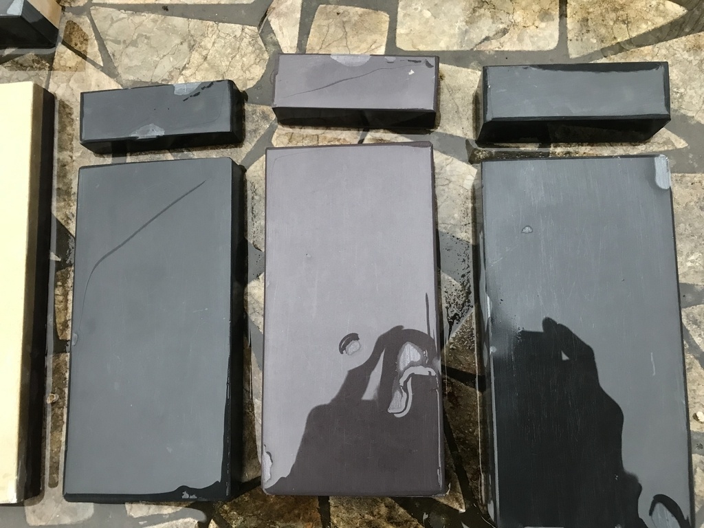

Roanlucas
Trio gallois avec leur pierre à suly
J’aime les noms du trio Gallois
Dans l’ordre de gauche à droite :
Dragon Tongue
Purple LLYN Melynllyn
Dark Green Gray Slat
On ce croirait dans Tolkien !
Dragon Tongue … la lange de dragon.
J’aime !
Roanlucas
Pierre a suly Coticule jaune (boue belge) collé sur Coticule bleu BBW (pour la boue de la BBW)
Celle la je l’ai acheté chez Ardenne
Car les Pierres a suly sur les vintages on toujours disparu
Roanlucas
Mais on peut faire sans la pierre a suly
De l’eau et on commence à frotter la boue ce crée mais c’est plus long
Ardenne Coticule vent des Pierre à Sully
