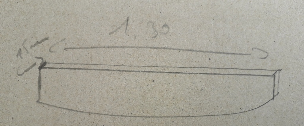

Je débute en menuiserie, je fais des bricoles et tout se passait bien. Mais la je butte sur un petit problème.
J'ai une planche de chene de 15mm depaisseur et 1.30m de long, degauchi raboté sur les faces et je dois dresser un chant. Rien de compliqué pourtant...
A chaque fois que je passe le chant à la degau je me retrouve avec un petit rond extérieur.
Ya certainement un truc que je fais mal non ? 🤨
Une histoire de pression ?
Comme ça j'aurai dit tables pas coplanaires (extrémités relevées) mais si tu dis que tu as dégauchi et raboté les autres faces je suis curieux de voir les réponses des autres!
Je ne comprends pas bien où est ce fameux "petit rond extérieur"... tu aurais une photo éventuellement ?
Kinoo017
Je n'ai pas de photo et je ne suis pas sur place mais je tai fait un dessin un peu exagérer quand même 😁
Je suppose que ta planche est passée sur la dégau de droite à gauche, donc que l'arrondi est en fin de passe.
Dans ce cas, j'hypothèse que c'est un problème de méthode. En début de passe, ta planche doit appuyer sur la table d'entrée. Dès que tu as dégauchi les 20 à 30 premiers cm, c'est la table de sortie et la face fraîchement usinée qui servent de référence. Ta main avant appuie donc sur la planche pour qu'elle soit nickel sur la table de sortie, et tu n'appuies plus du tout sur la partie arrière de la planche.
Est-ce bien comme cela que tu procède ? Si tu appuies jusqu'à la fin sur la table d'entrée, ça ne va pas.

Un mauvais réglage de la machine est possible (table de sortie qui remonte, table d'entrée qui "plonge", fers qui sont trop renfoncés...)
Ca peut aussi être une erreur humaine : si ton bois fait déjà la banane dans ce sens là avant dégau, et que tu appuis l'avant de ta pièce sur la table de sortie trop tôt, tu ne corrige pas la banane (tu peux même l'accentuer). Dans la mesure du possible, il vaut mieux placer le creux de ta pièce vers la table, et appuyer juste ce qu'il faut pour bien maintenir la pièce sans pour autant la faire plier.
Attention aussi si ta pièce est plus longue que tes tables : tu peux avoir une "bosse" dans le vide au moment où tu attaques ton dégauchissage, qui vient ensuite soulever ta pièce lorsqu'elle arrive sur la table d'entrée. Ca cause une zone au centre de ta pièce qui n'est pas usinée par les couteaux au premier passage alors que tes bouts l'ont été ; et tu te retrouves dans la même configuration qu'au paragraphe précédent lors d'un 2e passage sur la dégau.
Dans le même esprit, le décalage peut être induit par un grain de sable, un copeau... n'importe quoi qui vient se mettre entre ta table et ta pièce.

La planche fait la banane d'un côté ou des 2 côtés ?
Comme dit plus haut c'est certainement un mauvais réglage de la machine.
