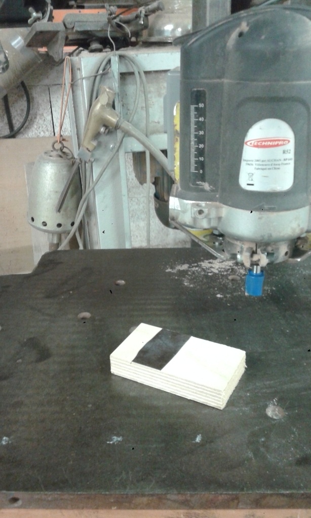

bonjour , j'ai fait un essai récemment de surfacer du cp bouleau de coffrage , a la raboteuse ça me parait risqué pour les fers . si c'est pour des petits bouts ou des petites surfaces , ça se fait bien avec une défonceuse / surfaceuse . ça reste merdique comme solution , je l'ai fait par curiosité et parce que on m'a donné du cp de coffrage de très bonne qualité . cdtl , bonne journée
