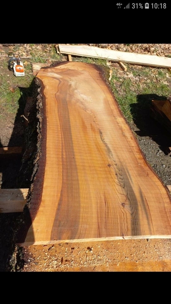

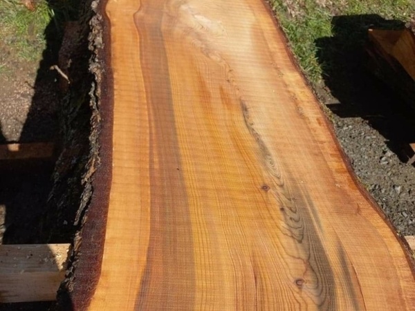

Bonjours à tous j'aimerais fabriquer une porte ou les 2 côtées donne sur extérieure. On me propose du cèdre, pensez vous que c'est adapté et qu'il viellira bien si il est traité et vernis ?
Cèdre et extérieur ça colle. En plus c'est beau comme tout.
Bien vieillir je sais pas trop ce que tu entends par là. Personne n'aime vieillir, pourtant on le fait tous.
merci j'ai enfin une réplique qui me plaît pour les clients qui me demandent à avoir quelque chose de bionaturelocal et qui ne bouge pas d'un poil.
Pour l'utilisation en extérieur, il faut purger d'aubier. En vieillissant le bois va griser (comme n'importe quel bois en extérieur en fait).
MICNO
Tu cèdre sa fini par fendre partout
Le pin est supérieur
