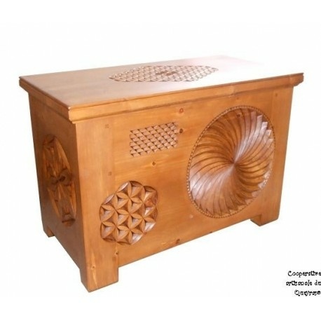

et fabrique une belle maie comme celle-ci :

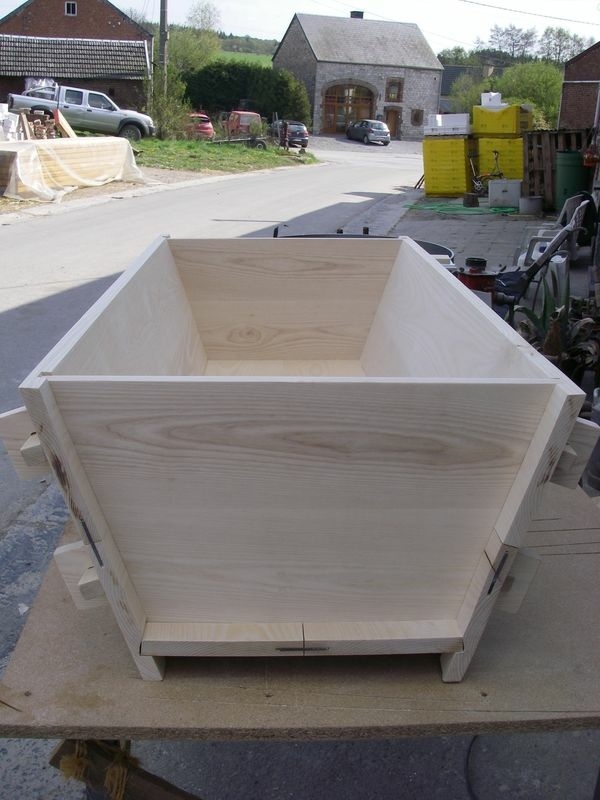

ebenober Jolie! mais c'est plutot ce style qu'on m'a commandé :sans colle ni vis, démontable.

Merci becbois ! et ebenober ! J'irai les voir en vacances, mais du coup pour la maie, surement en hêtre (on va rester local).
