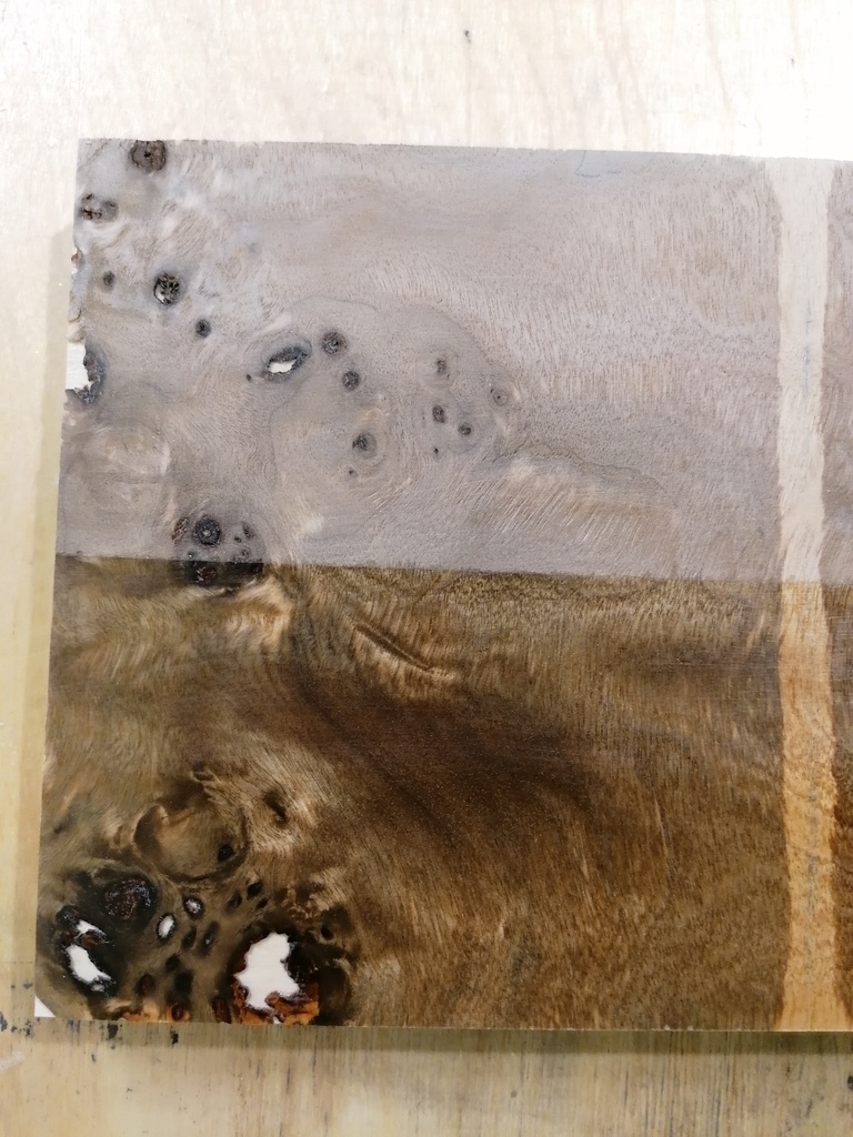

Pour un projet en cours j'ai entrepris de teinter un placage de loupe de peuplier avec de l'acétate de fer (fait maison à partir du' mélange d'acide acétique et de paille de fer filtré avant utilisation). Jusqu'à présent j'ai toujours teinté le placage déjà posé et obtenu une teinte brune révélée en réalité après léger ponçage et application de la première couche de fond dur.

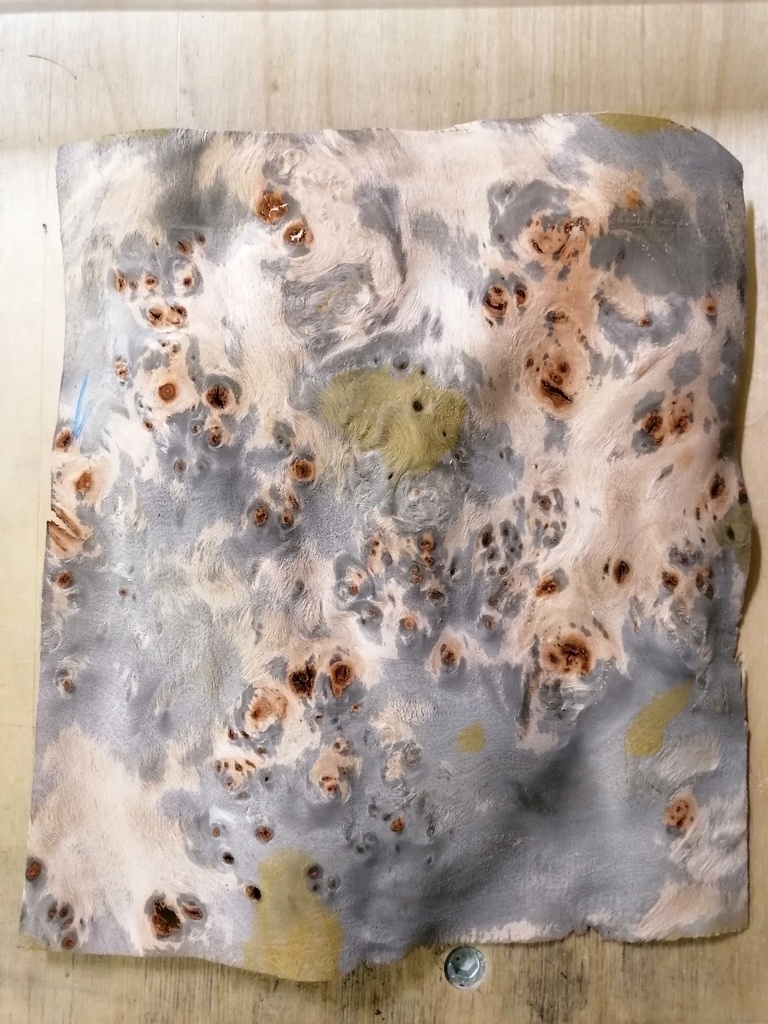

Aujourd'hui pour la façade des tiroirs j'ai choisi de teinter directement la feuille de placage avant collage (pour ne pas salir le reste du tiroir). Et j'ai été très surpris de constater qu'au verso de la feuille de placage, la teinte n'était pas rouge/brun mais bien noire (teinte en réalité souhaitée à l'origine)... 🤔
Quels conseils/astuces auriez vous pour obtenir des teintes gris/noir plutôt que brunes avec l'acétate de fer?

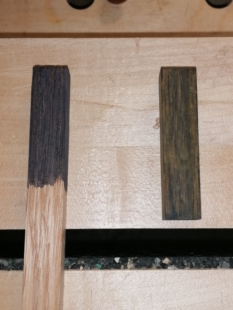

Un peu par hasard en faisant le ménage dans mes vieux flacons pour un projet en cours, j'ai trouvé la réponse à ma question... 😊
En réalité la couleur rouge orangée vient des particules d'oxide de fer (rouille) qui n'ont pas réagi. Après plusieurs mois de repos un liquide complètement clair et très réactif est présent sur le dessus.
A gauche, acétate de fer clair sur chêne, à droite le même bocal après remélange.
En réalité dans mon cas le placage avait joué le rôle de filtre.
