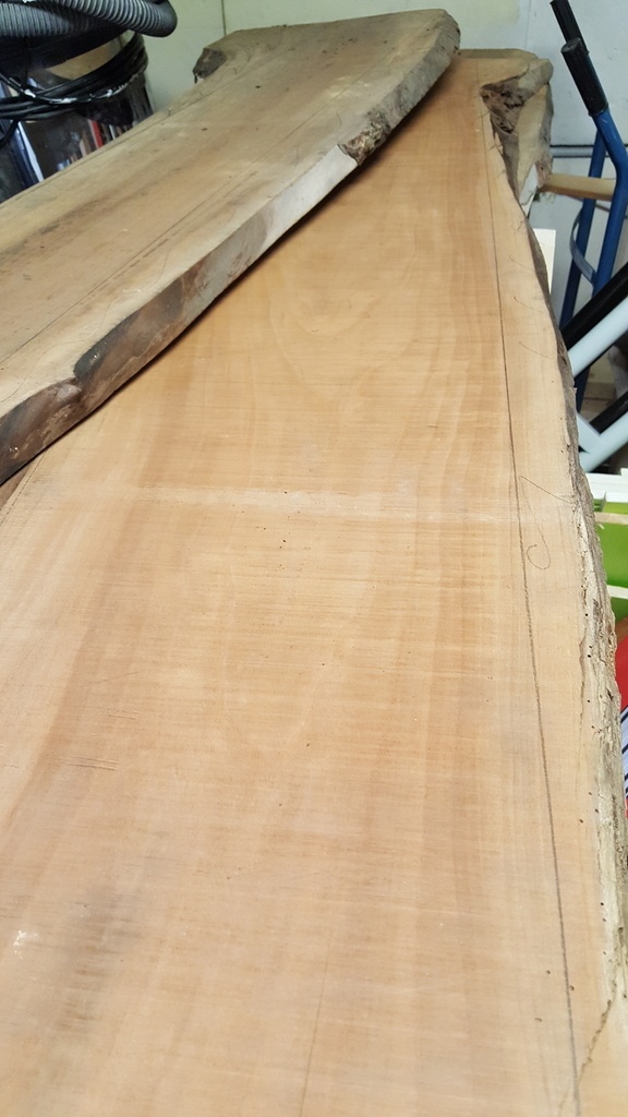

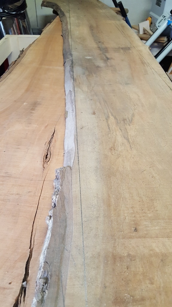

J'ai 3 plateaux de cerisier hérité de mon grand père qui ont 30 ans de séchage au minimum. Ils font 2500x450x25 environ.
Le projet final est un panneau de 2000x390x21 et un plateau de 450x390x21. La finition sera verni en bombe. Et

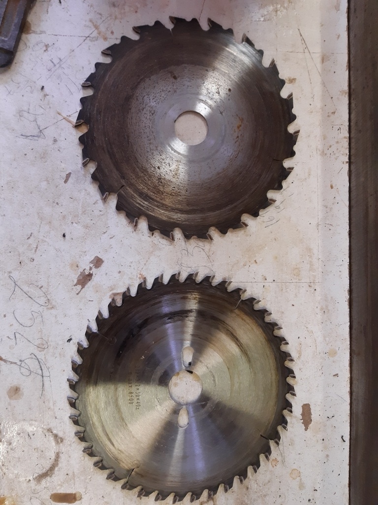

J'ai une 160mm en 24dents cela irai pour couper mes pièces en long, est ce utile ?
papimouette
24 ca parait mieux..
si la forme des dents correspond à celles de la lame du haut sur la photo, tu peux essayer.
si c'est la forme de celle du bas, a priori, c'est pour les coupes en bois de travers.
