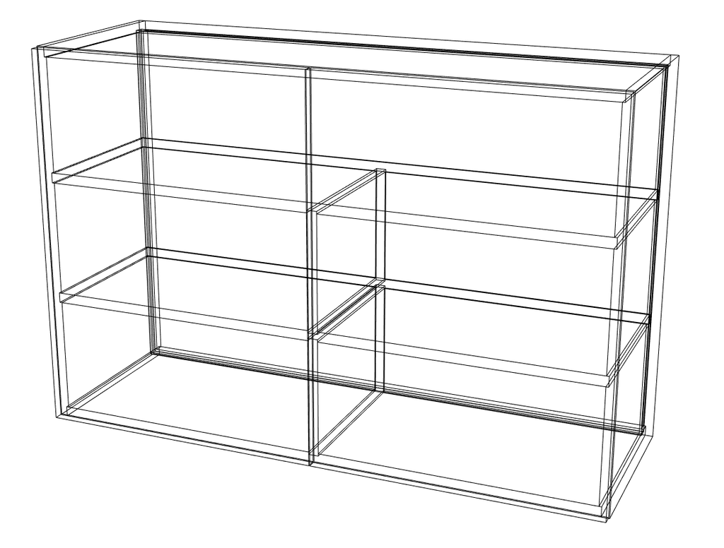

Bonjour a tous !
Je dois réaliser un meuble de rangement de vaisselle suspendu pour un de mes clients.
Ayant vu de mes réalisations en tablette chêne lamellé-collé, le client a choisi ce bois.
Dimensions du meuble 800mm de haut, 1200mm de large et 400mm de profondeur (je sais c'est énorme, mais au début il voulais du 1100x1200x400...). Il y a environ 3,5m2 de chêne, plus le fond. Je pense l'accrocher avec le French cleat system dans un mur en pierre.
Ma question est de savoir si le meuble n'est pas trop lourd (3,5m2x15kg/m2=52,5KG pour le chêne) et quel fond me conseillez vous pour supporter ce poids (je pensais au medium 19mm feuillu, bien plus résistant que le medium de Le roi pinpin.
Merci d'avance pour vos conseils.

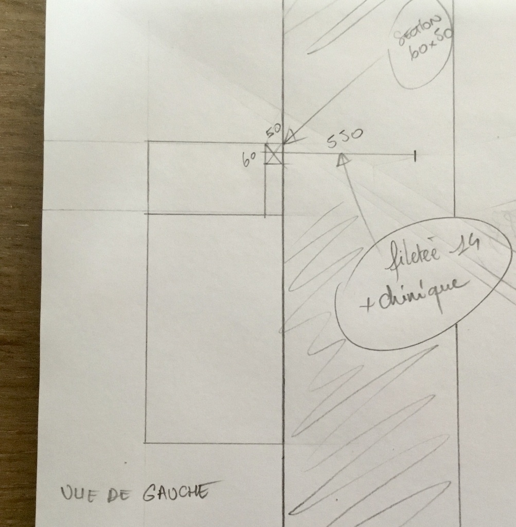

J'ai suspendu celui-ci en scellant au chimique 60cm de fileté de 14mm auquel j'ai boulonné des 60x50.
Les tiroirs masque un fond avancé. J'ai vissé mon meuble à ce 60x50.
Dans la conception du meuble il faut faire travailler tous les assemblages au cisaillement et les penser en conséquence. Faire confiance à la qualité des collages en arrachement dans le temps je n'oserais pas.

Salut Oak, merci pour ta réponse. Mais pourrais-tu faire un petit croquis pour être sur d'avoir bien compris. Tu as repris la technique du french-cleat en utilisant des chevrons de section 50x60mm fixés au mur avec des tiges filetes (de 60 cm de long?) et ton meuble est fixé sur ces chevrons, c'est bien ca?
Damdoc voici. C'est bien ça.
4 grosses tiges filetées inox (2 en haut, 2 en bas du meuble) cimentées dans le mur en pierre, et boulonnées dans les montants du meuble (tige traversant le montant, avec écrou).
Je n'ai jamais fait confiance dans les trucs dits "modernes", vis, chevilles et autres scellements dit "chimiques" qui travaillent trop en cisaillement.
Le meuble devra être conçu de manière à ce qu'il ne s'affaisse pas sur lui-même (bons contreventements sur les flancs, ne pas parier sur la solidité des tenons/mortaises. Je mettrais sur les flancs une traverse en diagonale)
