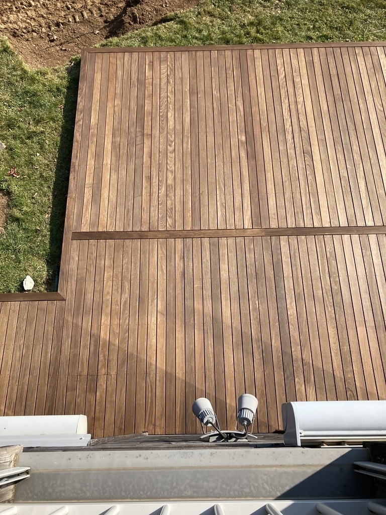

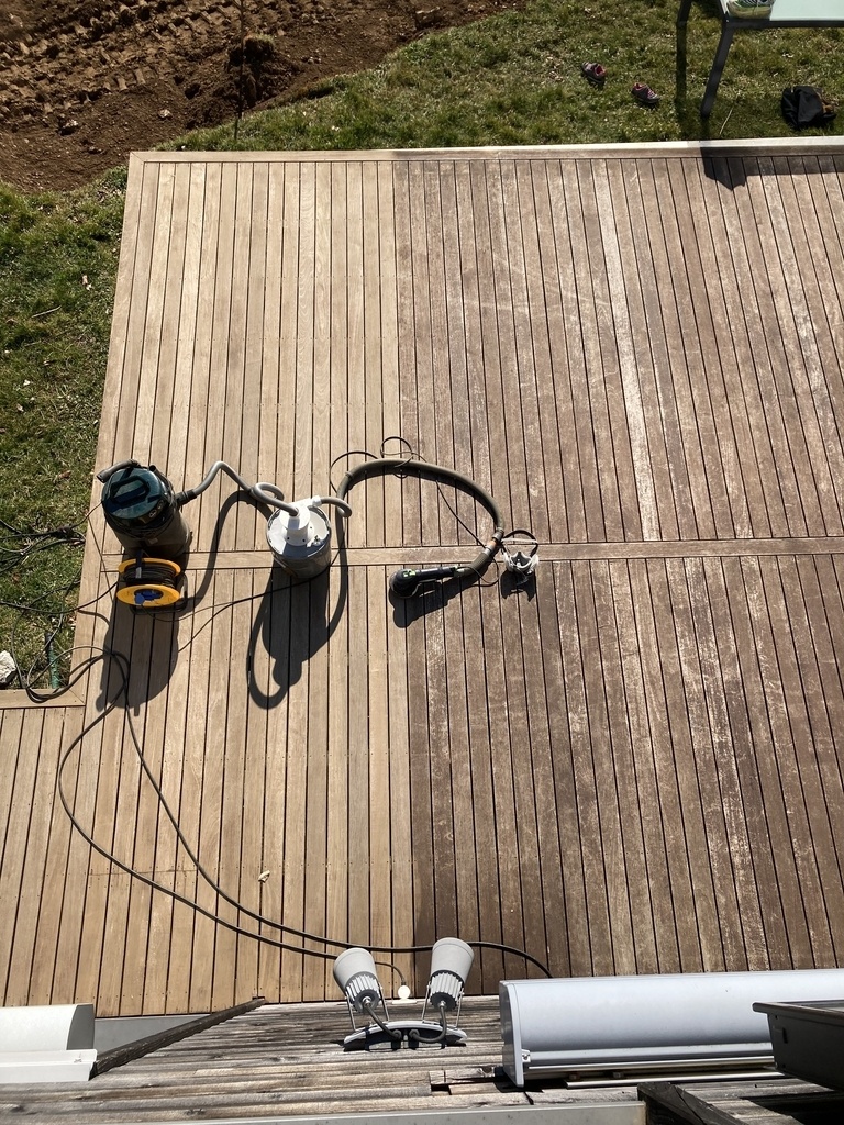

Voilà une photo de ma terrasse en Ipe. Les lames sont lisses 2faces et de largeur 95mm
Cette année je l’ai poncée après 2ans sans entretien et j’ai mis du saturateur. Elle a 6ans.

Très beau rendu!
c'est sûr qu'en Ipe ça doit bien tenir dans le temps.
