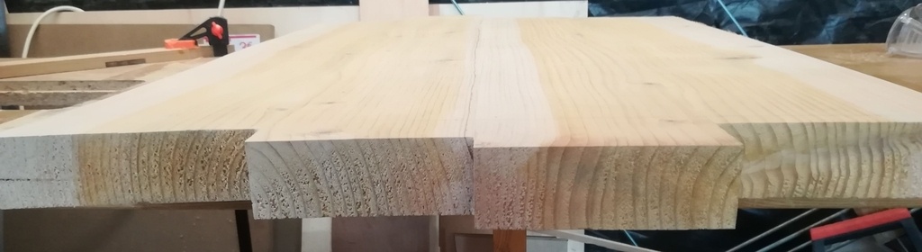

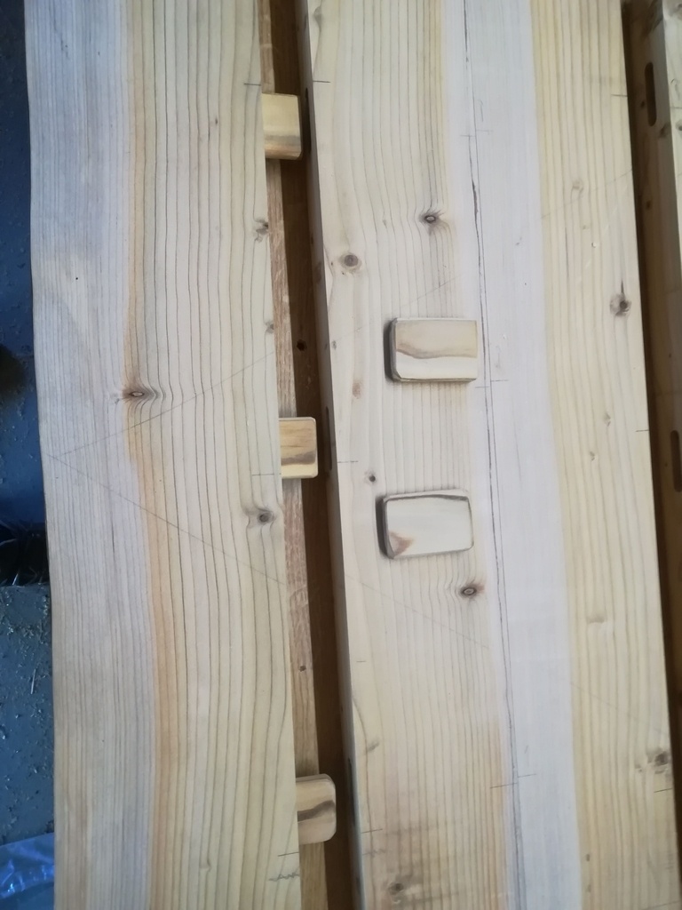

J'ai fait un petit plateau en cèdre 52x66cm de 40mm d'épaisseur. Je l'ai collé le week-end dernier avec des faux-tenons maison :

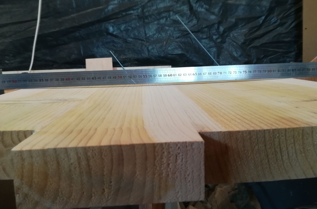

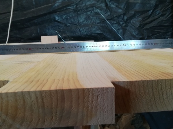

Aujourd'hui je viens de me rendre compte que le plateau à travailler : ventre de 4mm au centre :
Je n'ai pas mis de renfort, je pensais que vu la taille du plateau ça irait...
Est-ce cela mon erreur ou suis-je passer à coté de quelque chose d'autre ?
Que puis-je faire maintenant ?

Bonjour Cedam. Je suis loin d'être un expert mais même si tu mets bien les dos contre dos et coeur contre coeur, il me semble que tu n'a pas inversé le sens des fibres. Si bien que tu recrée la même configuration que dans un plateau qui tuile.
Ceci dit je laisse de plus éminents boiseux me corriger si je dit des betises.

Effectivement! j'y ai pourtant pensé mais en y regardant de plus près, je crois bien que tu as raison!
erreur de base 😞

Ensuite, tu es presque sur quartier... Ton bois était-il bien sec? À ta place et en tout premier lieu, je retournerais le plateau et j'attendrais le lendemain. 😉

Un plateau, quand il est terminé, il vaut mieux le laisser vertical, et sans trop de lumière / soleil qui tape dessus d'un seul coté.
Tu peux en effet le retourner, le mettre au soleil. Il est possible que la courbure disparaisse.
Ensuite, le conserver à la verticale, et le fixer le plus vite possible sur son cadre ou piétement.

oui, ne pas s'inquiéter, c'est des choses qui arrivent régulièrement tourne ta pièce et cela va le faire et quand tu feras ta finition, bien faire les deux faces en même temps.

A ta place j'aurais bien envie de ne rien faire, si ce n'est le mettre à l'envers pour voir si la courbure ne s'inverserait pas du fait des différences de séchage entre le dessous et le dessous.

Sur quoi tu installes ce plateau ? Il est possible qu'en le fixant il se redresse. Tout depend de la rigidité de la structure qui va le recevoir. tout n'est pas perdu
