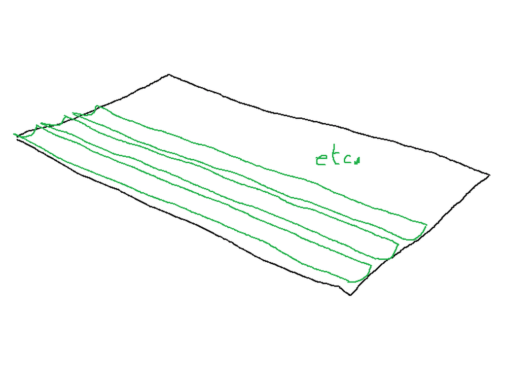

Je suis en train de fabriquer un bureau en MDF et j'aurais souhaité réaliser un placage "maison" avec des lamelles de chêne de 2 mm d'épaisseur.
Ça me permet d'utiliser les morceaux de chêne que je récupère dans la rue et ça donne une bonne épaisseur de placage. Les largeurs seraient variables, entre 20 et 40 mm. Les longueurs sont souvent d'environ 70 cm.
Je rencontre un problème de tuilage des lamelles, probablement du à la colle à base d'eau ?
Le serrage est difficile vu les formes et je n'ai pas de presse à vide. Je plaque avec du scotch.
Je me demande quelles sont mes options ?
