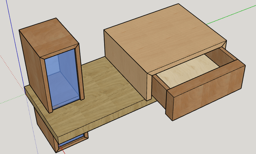

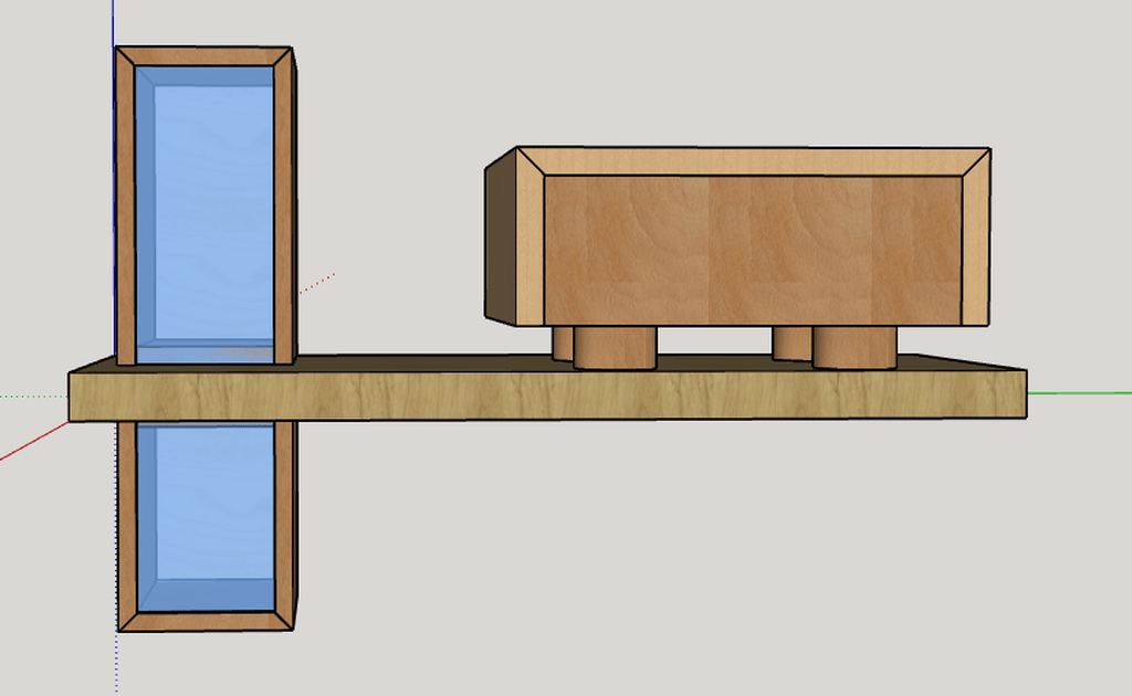

- Question Plan
J'ai préparé ma réalisation (Une bibliothèque musicale type console avec pupitre intégré), la construction est classique (sauf le plateau mais c'est en option), est-ce qu'il vous paraît suffisant/correct ? Des assemblages important à modifier/ajouter ? Je n'ai pas prévu de coupes d'onglet, indispensable ?
Le plan est ici
ps : ne pas trop tenir compte des couleurs et du sens du fil ☺

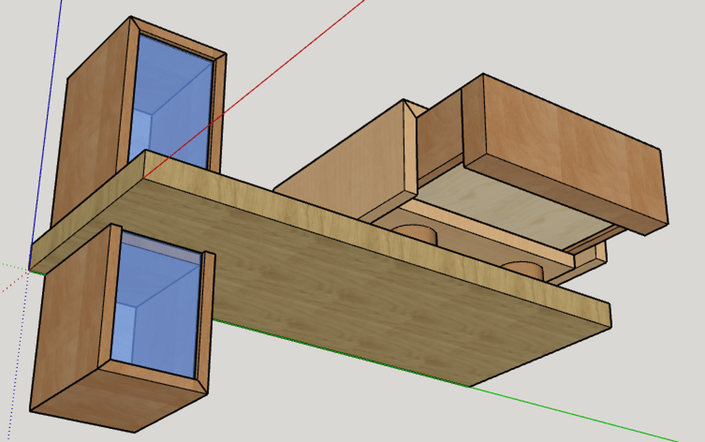

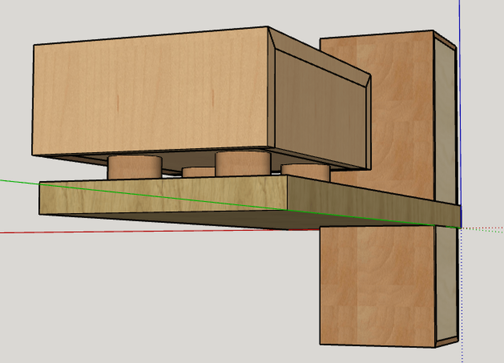

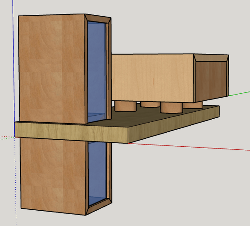

Et voici ce sur quoi nous avons travaillé pendant les épreuves écrites (du coup, ce que l'on devrait fabriquer lors de la pratique :
  • une petite console murale avec bloc tiroir et vitrines lumineuses
(ps : fait de mémoire à l'arrache, les côtes ne sont pas respectées, les assemblages du tiroir et le placage n'y sont pas)

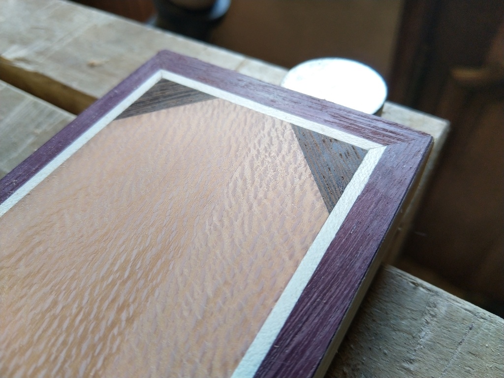

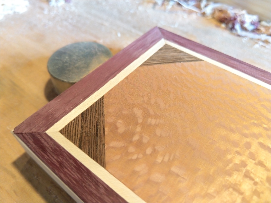

Épreuves pratiques demain 😬

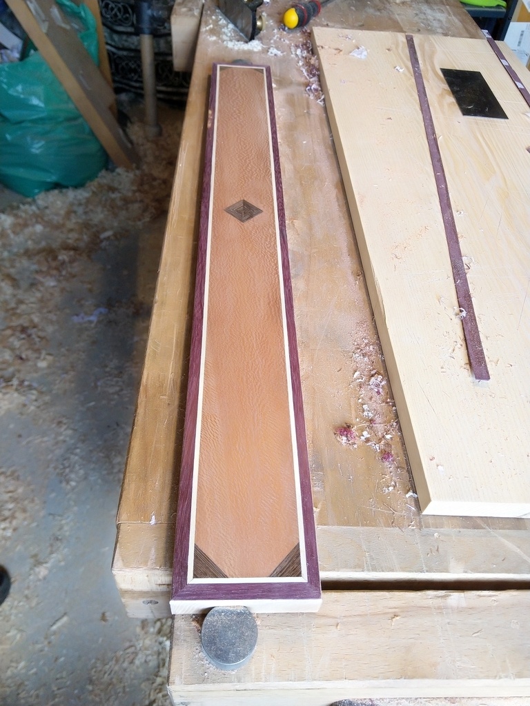

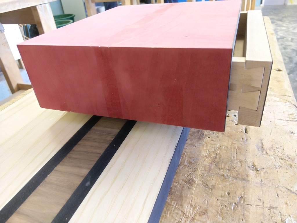

Et voici mon premier placage 😁
C'est pas parfait et j'ai fait les erreurs nécessaires pour justement bien penser à ne pas les faire pendant l'examen 😆

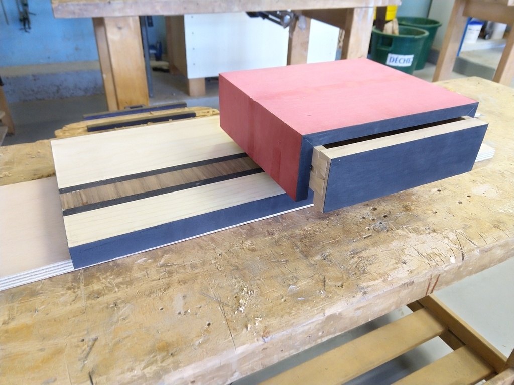

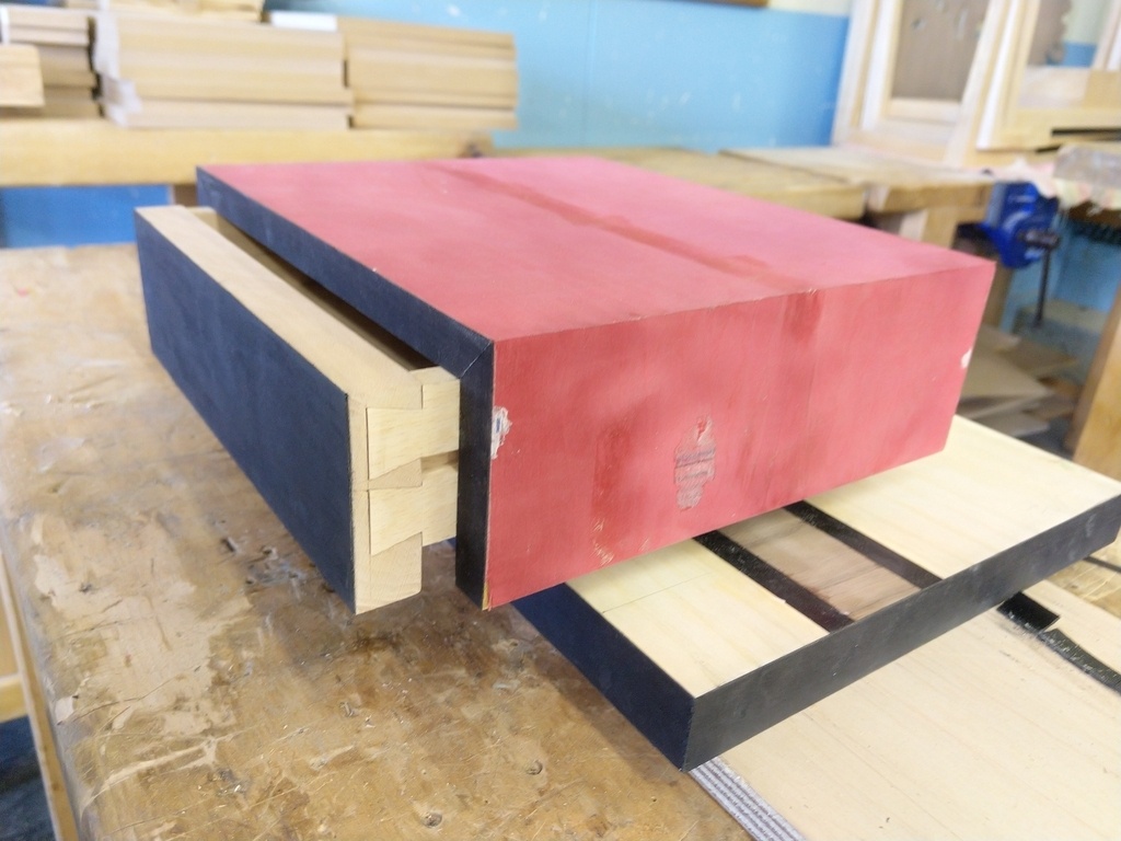

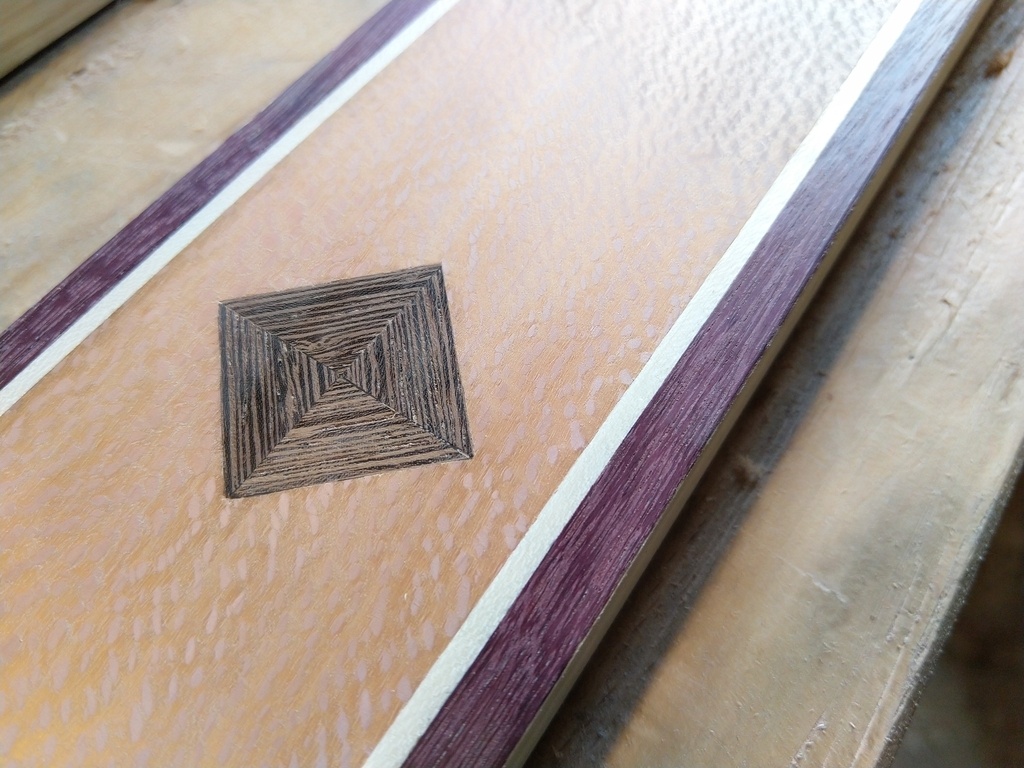

CAP ébéniste obtenu !! 😃
13/20, plutôt content 🙂
Merci infiniment à tous pour vos réponses et votre aide !
Et merci aussi à tout l'air du bois 😊

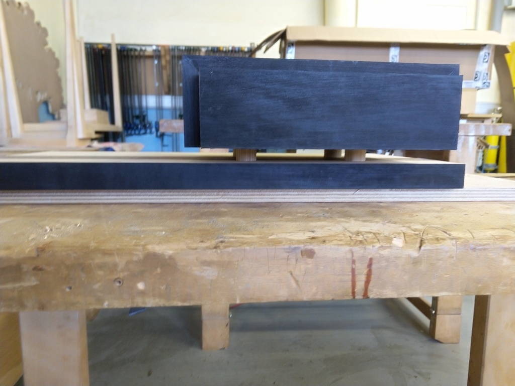

Ps : quelques photos de ma réalisation
Pps: un coucou à Delphine si tu me lis, tu l'as eu aussi ! 😜

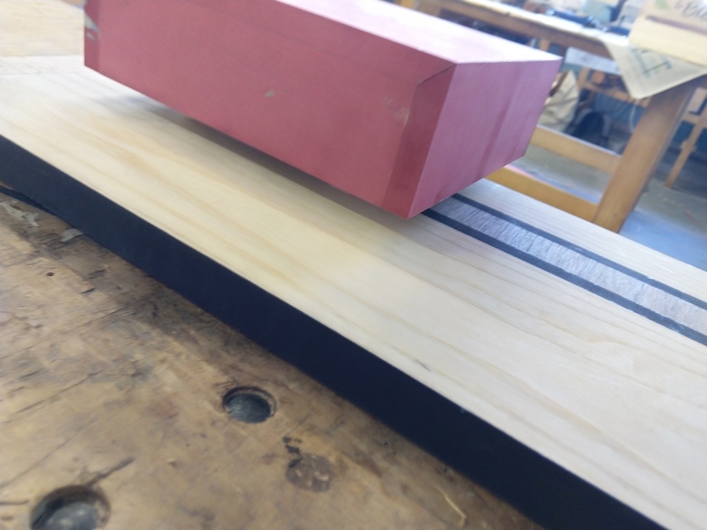

Pour répondre à Grabouille, c'était déroutant pour moi qui travaille du massif à la main.
Quand t'arrives à l'épreuve et que tu vois des piles de plaques de Medium, des piles de placage, et 4 petits morceaux de hêtre dans un coin pour le tiroir... ben, je me suis dis que c'était mal parti 😅
Sur les 3 jours, c'était de très (trop) nombreuses heures passées sur le placage. Les usinages se limitent à lamello, scie à format et toupie avec la désagréable impression de fabriquer des meubles en kit...
Une demi journée pour le tiroir (où j'ai enfin pu sortir mes outils !)
Bref. Enorme ? Pour moi oui en tout cas. Je ne me serai jamais attendu à ça pour une épreuve de CAP ébéniste et je n'y étais clairement pas préparé.

Niveau plan :
ca me semble correct pour un CAP, peut être même un peu trop ambitieux (tu n'as que 3 jours). Les QA seront probablement découvertes donc tu peux te faciliter la vie là dessus. Les emboitures de l'écritoire pourraient être avec rainures arrêtées (précisions à la question machine)
Niveau placage :
il faut théoriquement savoir faire frisage en carré, en fougère, quelques frisages géométriques (damier, cube d'oeben...) et savoir faire un placage suivant épure. Tu as le droit d'avoir un pense bête pour les étapes des frisages, mais si tu n'en as jamais fait avant ça peut surprendre.
Je te conseilles de commander 4 feuilles de placage avec un fil assez droit et marqué (merisier ou noyer par ex) pour avoir de quoi te faire deux ou trois essais de frisages carré/fougère (même si c'est en dehors de ton CAP blanc).
Pour ton projet CAP, tu peux t'ajouter difficultés : livre ouvert sur le tiroir et/ou soleil sur l'écritoire par exemple.

Le PLAN : il est largement assez complexe, trop sans doute. En 21h, même en partant de pièces corroyées... ça passe vite. On avait pas eu de queue d'arondes (bien que l'épreuve de techno les jours précédent nous l'avait fait croire => elle portait sur une version plus complexe du meuble réalisé lors de l'épreuve d'atelier)
PLACAGE : l'année ou je l'ai passée, il y avait "un tout petit peu" de frisage : Juste des raccords droits-fil de bandes de placages différents.
=> savoir utiliser la scie à placage (si elle est bien affutée, c'est apprécié par les examinateurs)
=> savoir poser du scotch (enfin de la bande de papier gommé)
