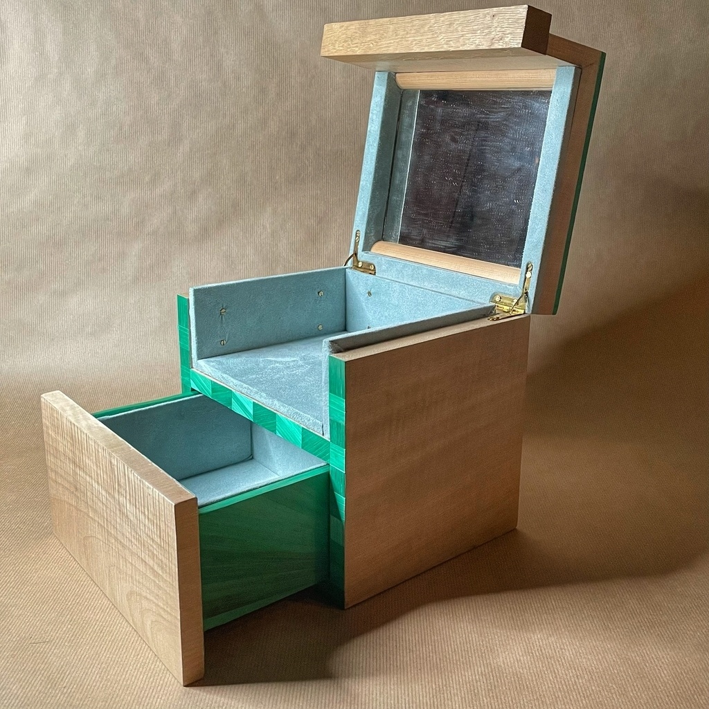

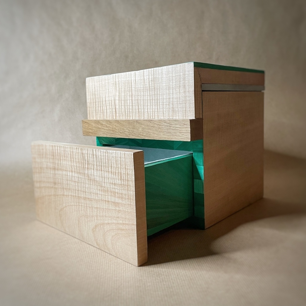

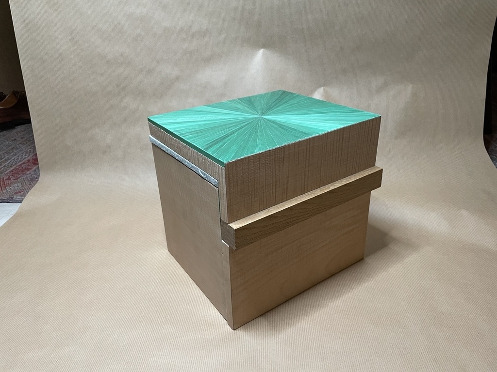

Je me lance depuis peu dans une série de boîte à bijoux et je me pose une question sur l’âme la plus pertinente pour constituer ces dernières.
J’ai tenter le Mdf et le CP (Okoumé) mais cela donne des boites très lourdes.
Selon vous, existe-t-il un matériau dont je ne connais pas l’existence qui supporte le placage, ne bouge pas dans le temps et est suffisamment léger ?
Merci beaucoup pour votre aide !
