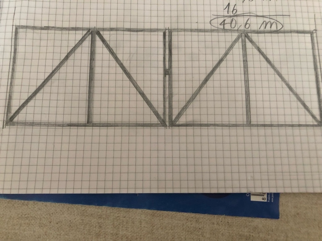

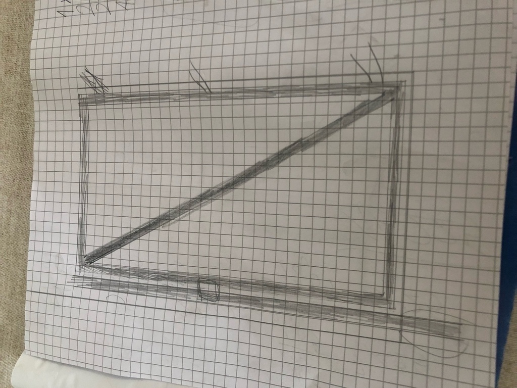

Hyper motivé mais pas beaucoup d'expérience, j'ai pour projet de construire un portail pour mon jardin.
Plus qu'un dessin j'ai une esquisse pour avoir une idée mais je suis vraiment au balbutiement du projet. Il y aura un grand portail et un portillon.
le portail aura 2 battants de 220 par 150
le portillon fera 90 par 150
Section 120x60mm

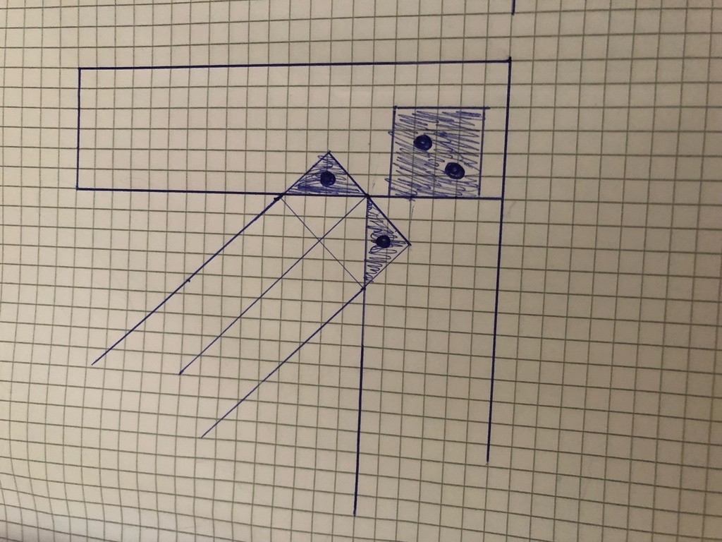

Pour les montants et les traverses je pensais faire tenons/mortaises et cheviller le tout.
Par contre pour les écharpes je cale. je sais pas vraiment ce qui serait correct. J'ai pas trop envie d'utiliser les vis mais je vois pas comment faire et j'ai pas trouvé d'infos, je pensais à quelque chose comme ceci :
Est ce que vous pouvez me dire ce que vous en pensez et quelle solution serait l'ideal ? Hésitez pas à m'allumer si je raconte des betises, j'ai envie de progresser et j'ai pas mal de chemin à faire.
Merci à tous
Au vu de tes dessins, il faut prendre des sections bien plus grandes. Ce n'est pas du métal.
Pour des battants de 2 m de long, il faudrait des planches d'au moins 4 ou 5 cm d'épais, et 15 à 20 cm de large.
Regarde comment est fait n'importe quel portail en bois.
Effectivement les sections doivent êtres importantes.
Il manque comme précision avec quoi seront remplis les espaces ça peut aussi jouer sur les assemblages

J’ai oublié de préciser que les sections sont de 120x60mm.
Et entre je metterai du grillage de jardin pour limiter le poids.
Vous en pensez quoi ?

Pour compléter ce qu'a été dit en général on fait les tenons sur les traverses et les mortaises dans les montants, pour eviter que la gravité tende a separer l'assemblage les echarpes sont a tenons dans les montants. L'assemblage que tu propose affaiblit pas mal l'angle.
MagicanoS
Merci de la réponse je pensais bien faire en fixant le tout ensemble.
Mais alors tu confirme les tenons dans les écharpes et mortaises dans les montants ?
J’avais vu dans les traversés mais ça me paraissait bizarre.
Merci encore et bonne journée !!!
