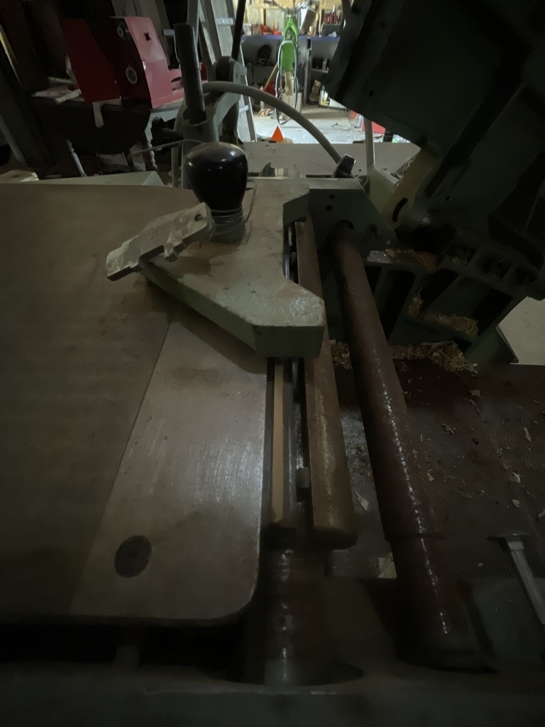

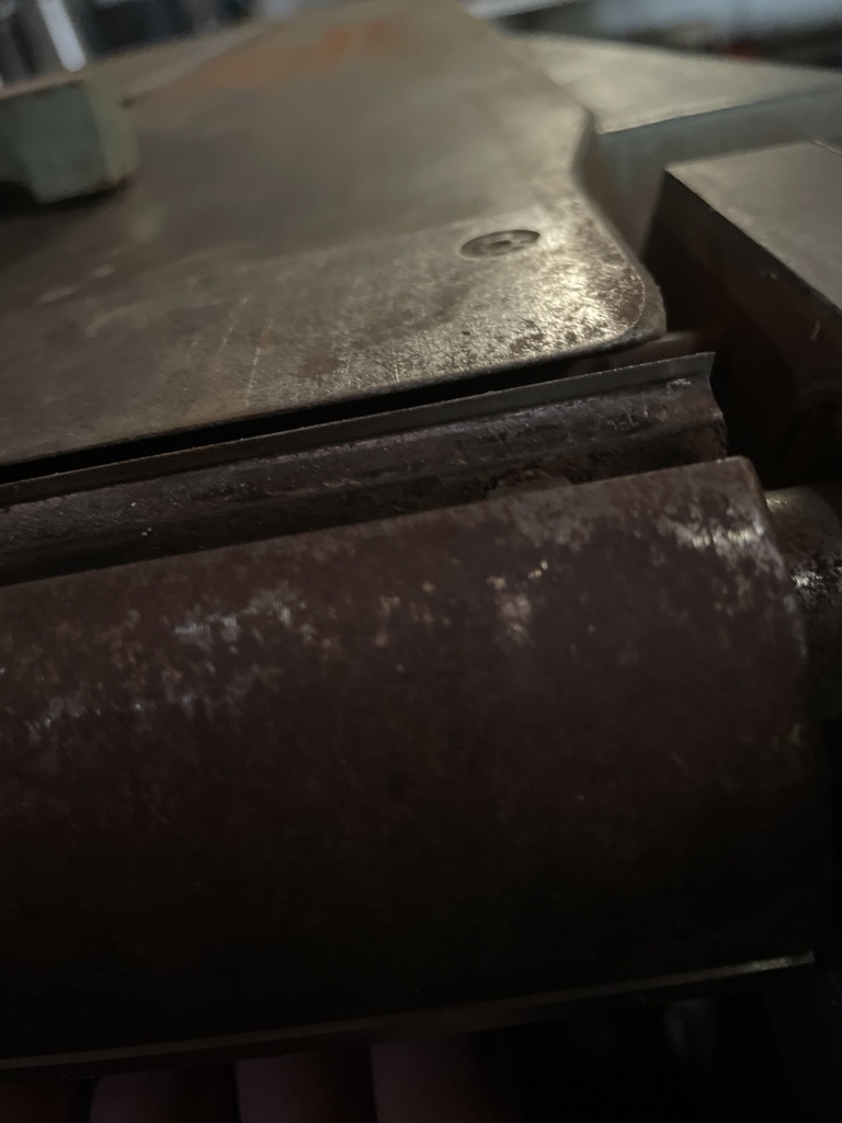

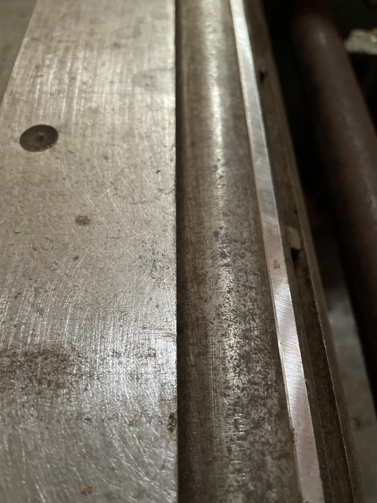

Bonjour à tous, j’ai un soucis j’ai acheter cette machine, combiné lurem C260n mais je n’arrive pas du tout à régler les fers, c’est ma première machine. Quand je l’ai acheter la table de sortie n’était pas serrée donc je ne savais pas à quelle hauteur il fallait la mettre, je me suis renseigner et j’ai lu qu’il fallait la mettre tout en haut, je l’ai mis en haut j’ai positionné le régleur de fers E (dans le livret) sauf qu’une fois positionner mon fer touche la table quand je veux tourner l’arbre merci de votre aide car là je ne sais plus quoi faire.
Positionnement du régleur
Voilà je ne c’est pas si on vois bien mais sur la dernière photo le fer touche la table

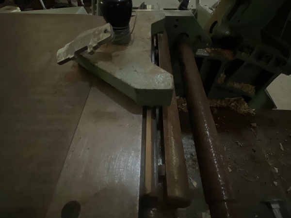

Est-il possible que la table de sortie soit trop basse ?
Tu peux comparer avec la photo de Ara plus bas dans les commentaires.
Le bloc triangulaire de réglage était-il positionné comme lui lorsque tu as réglé les fers ?

Normalement ta table de sortie n'est pas sensé bouger une foie réglée elle doit plus bouger. C'est la table d'entrée qui bouge.
JPLegno
Il faut juste que la table soit assez haute pour que tes fers ne la touchent pas. Essaie de faire en sorte que la table de sortie soit 1mm au dessus de l’arbre.

J’ai essayer mais les fers sont beaucoup rentrer je trouve
JPLegno
Photos ?
Enzoaug
En fait je pense que je suis bien j’ai régler la table de sortie à 1 mm au dessus de l arbre

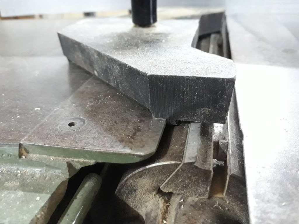

si les photos sont celles de ta machine après la pose de tes fers, tout semble en ordre. Il te faut monter doucement la table de sortie afin que les fers soient exactement à la même hauteur. Mais normalement on ne touche pas à cette table.
Tu as le positionneur de fers qui te permet de rendre parallèle les fers avec l'arbre, il te reste ensuite à mettre au m^me niveau la table de sortie.
N'oublie pas de mettre dans la rainure de l'arbre la petite cale tarabiscotée de la photo. elle permet d'immobiliser l'arbre exactement au même endroit pour la pose de chaque fer. c'est peut être cela ton problème, la saillie du fer par rapport à l'arbre de raboteuse n'est valable que si l'arbre se trouve exactement immobilisé au m^me endroit après un demi tour.
chronologiquement:
tu poses ton fer dans son logement*
tu insert la petite cale par rapport à la table de sortie
tu poses en appui ton régleur de fer
tu sers ton fer
une demie rotation et tu recommence la m^me chose avec l'autre fer
j'espère avoir été explicite : pas facile

On peut voir la procédure dans le livret de la Lurem Optal 26 :
Page 34.
Mais il faut être sûr d’abord que les tables sont positionnées correctement. Je crois qu'en général chez Lurem, elles doivent être 1mm au dessus du corps de l'arbre porte fer.
De toute façon, le machin triangle sert justement à régler la hauteur des fers par rapport à la table de sortie, donc même si elle est un peu trop haute ou un peu trop basse par rapport à l'arbre, ça marchera (du moment que ça reste raisonnable).

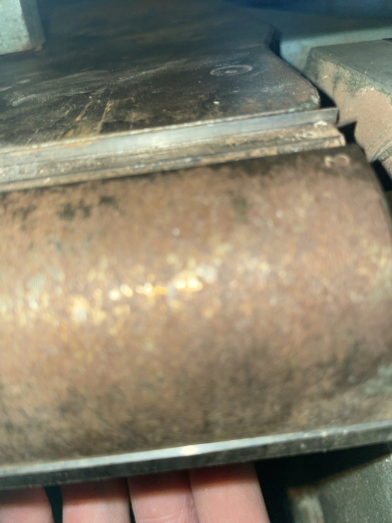

Chez moi, les fers dépassent de l'arbre de 4 à 5 mm à peu près. J'ai le machin triangle mais ce n'est pas forcément facile à utiliser, et au fond, la méthode qui consiste à utiliser une règle est tout à fait satisfaisante.

C'est sûr que si les fers dépassent un peu plus ça marche aussi. Mais il me semble que les arbres sont faits pour avoir aussi un rôle de limiteur de prise dans le bois, peut-être pour éviter les rejets comme sur les outils de toupie actuels. Sur les deux machines que je connais (Lurem 26+ et Minimax Genius 26), l’arrière du tranchant affleure juste le corps de l'arbre. Quitte à régler une machine, il me semble raisonnable de s'en approcher.
Oui bien sûr. Chez moi je n'ai jamais trop touché et ça donne cela (ça n'affleure pas tout à fait mais presque) :
JPLegno
A vue d'oeil, ça paraît bon, mais je ne suis pas spécialiste...😉.
